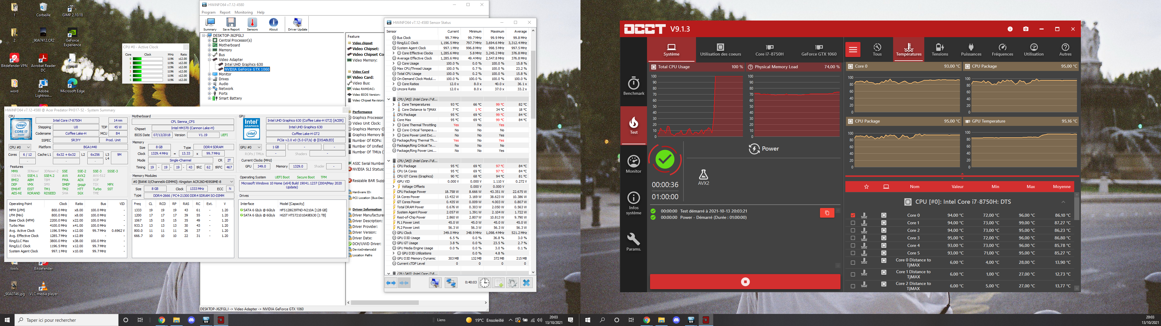

Merci de votre message, je viens d'effectuer cette opération de la bonne façons? je l'espère.
Voici le lien demandé
https://rehost.diberie.com/Picture/Get/t/51250
n°11053126
artouillas​sse
9 lettres...pas mieux :o
Posté le 13-10-2021 à 19:49:09  profilanswer
A priori oui c'est la bonne méthode (pas un grand spécialiste de HWinfo), il manque peut-être quelques infos dans la fenêtre '"sensors" de HWinfo pour avoir les fréquences du CPU, à moins que ce soit le petit carré avec les barres vertes sur l'écran de gauche.
Dans ce cas on dirait que ton CPU tourne à sa fréquence de base et pourtant il chauffe comme s'il tournait à fond.
Vérifie qu'il est bien ventilé (bouches d'aération pas encrassées), et s'il n'est plus sous garantie il serait peut-être envisageable de l'ouvrir pour nettoyer la poussière accumulée, voir remplacer la pate thermique.
Je viens de me rendre compte que tu as lancé le test "CPU" de OCCT, il faut le test "Power" ou "PSU", pour avoir aussi la 1060, parce que là elle se tourne les pouces.
Pour le test j'ai oublié de préciser mais il vaut mieux le faire avec le PC branché au secteur, ça pompe un peu :whistle:

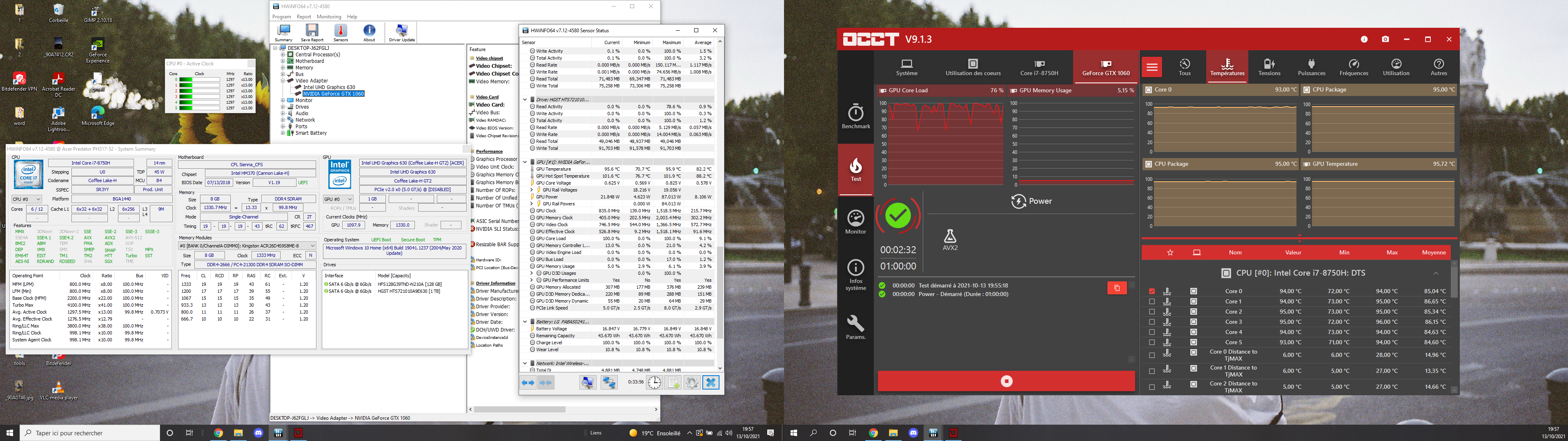

Alors j'ai lancé le test en "power"
en premier les résultats pour le CPU :
https://rehost.diberie.com/Picture/Get/t/51253
 Puis pour le GPU :
https://rehost.diberie.com/Picture/Get/t/51254
Le pc est toujours branché sur secteur il bouche très peu.

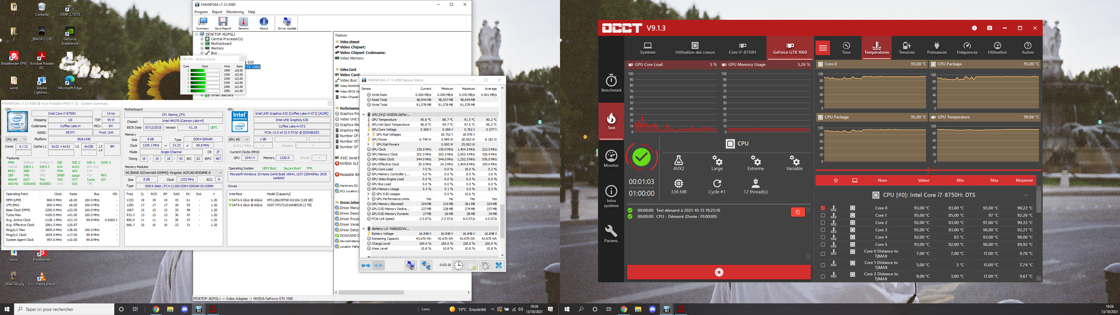

invenit et​ fecit
Posté le 13-10-2021 à 20:05:08  profilanswer
Oups je me suis trompé
voici les performances du CPU :
https://rehost.diberie.com/Picture/Get/t/51255

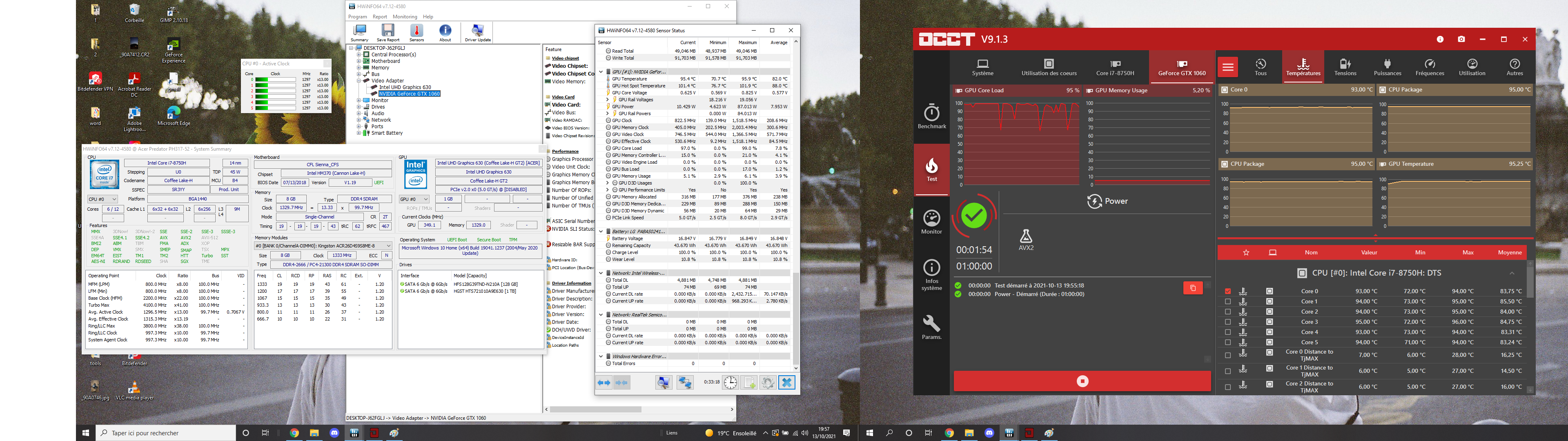

artouillas​sse
Posté le 13-10-2021 à 20:11:40  profilanswer
Tu es bien sur secteur et en mode performance élevées sous W10 ?
Parce qu'on dirait que ta 1060 se traine même chargée à fond.
On voit qu'elle a bien atteint un maximum à environ 2000Mhz mais la colone "Current" dans HWinfo indique qu'elle tourne à 800Mhz à ce moment là.
Ok on dirait que le CPU est bien monté mais qu'il est redescendu.
A mon avis ton PC a tout simplement trop chaud et il baisse les fréquences pour éviter de crash.
Un coup de nettoyage + changement de pate thermique CPU+GPU et ça devrait lui redonner ses forces.
Message édité par artouillassse le 13-10-2021 à 20:13:09
Un lombric peut comprendre l'univers parce qu'il fait des trous de ver.
