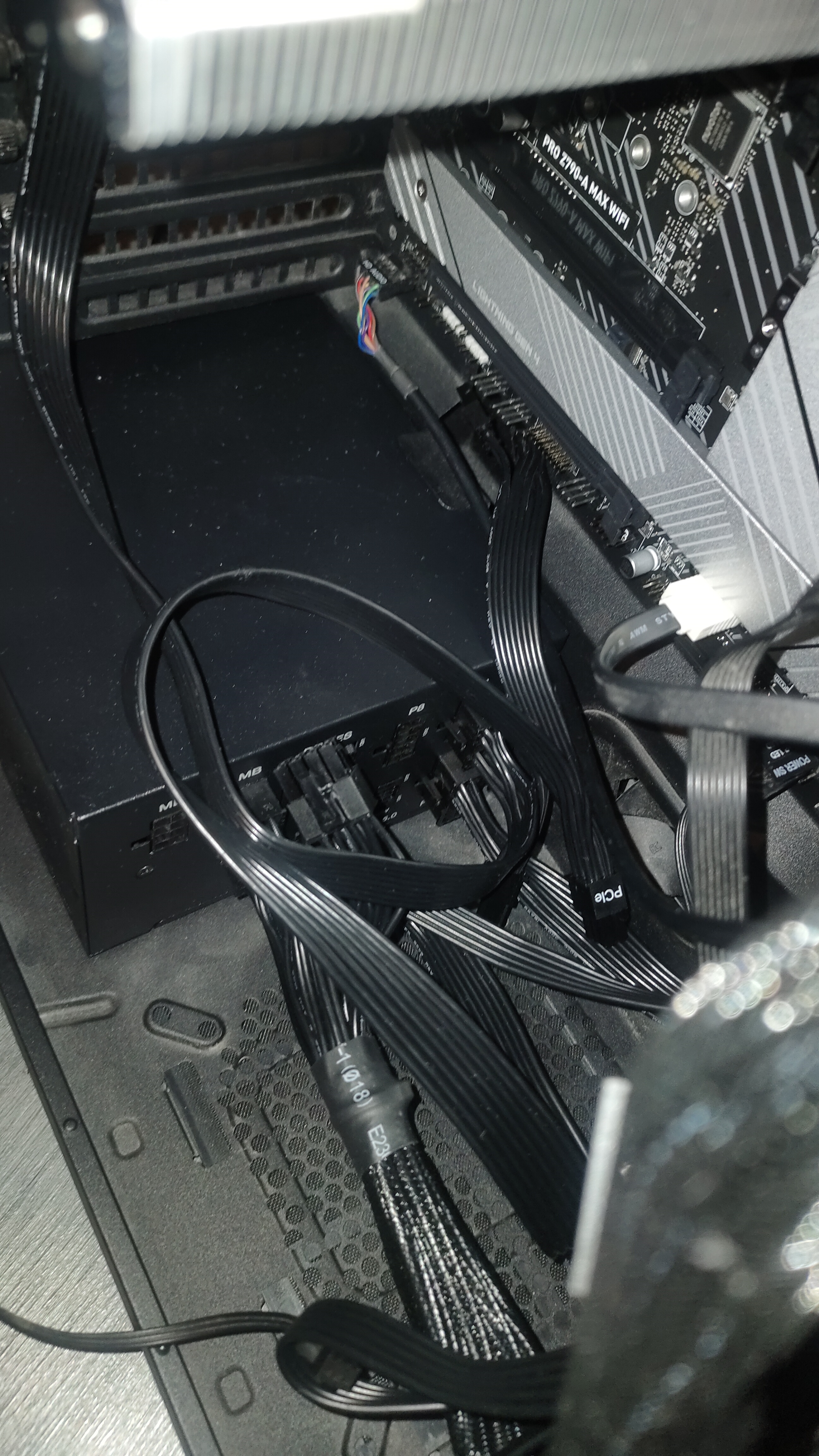

Bonjour,
Voilà je viens d'upgrade pour une nouvelle config:
* 14600K
* MSI Z790 PRO-Z790-A-MAX-WIFI
* Thermalright Phantom Spirit 120
* CORSAIR VENGEANCE DDR5 RAM 32Go (2x16Go) 6400MHz CL32
* PSU Pure Power 12M 1000W (ATX 3)

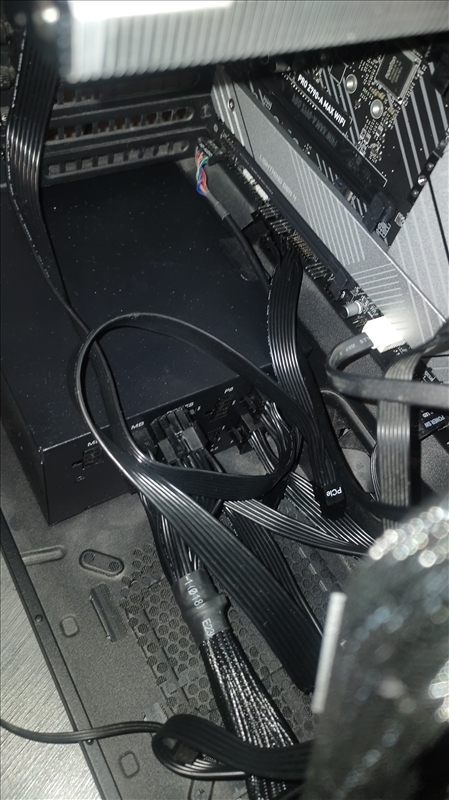

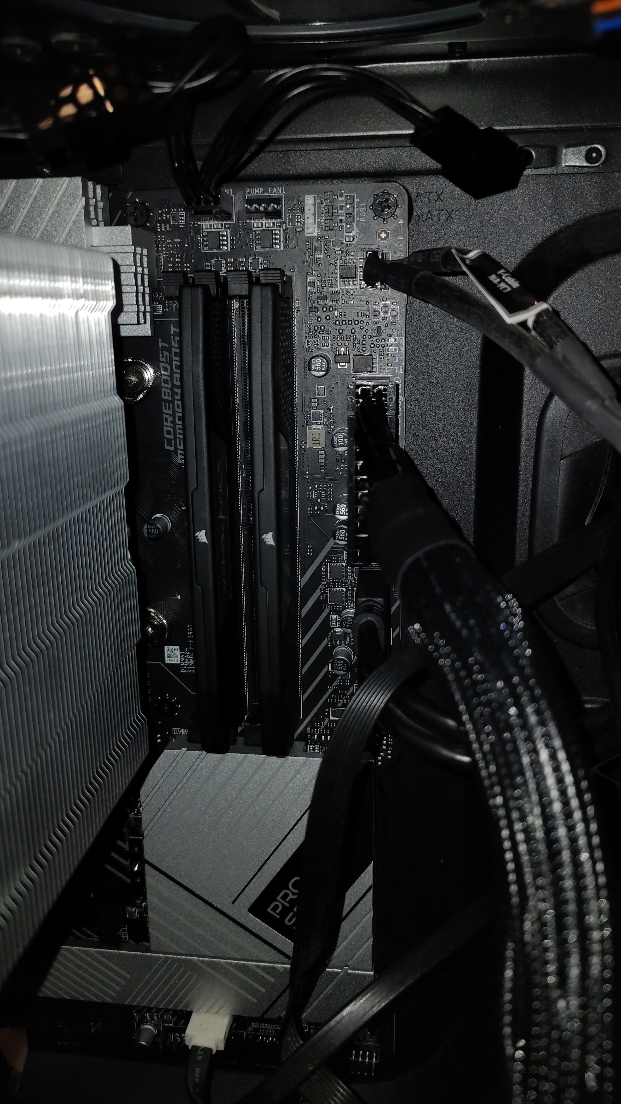

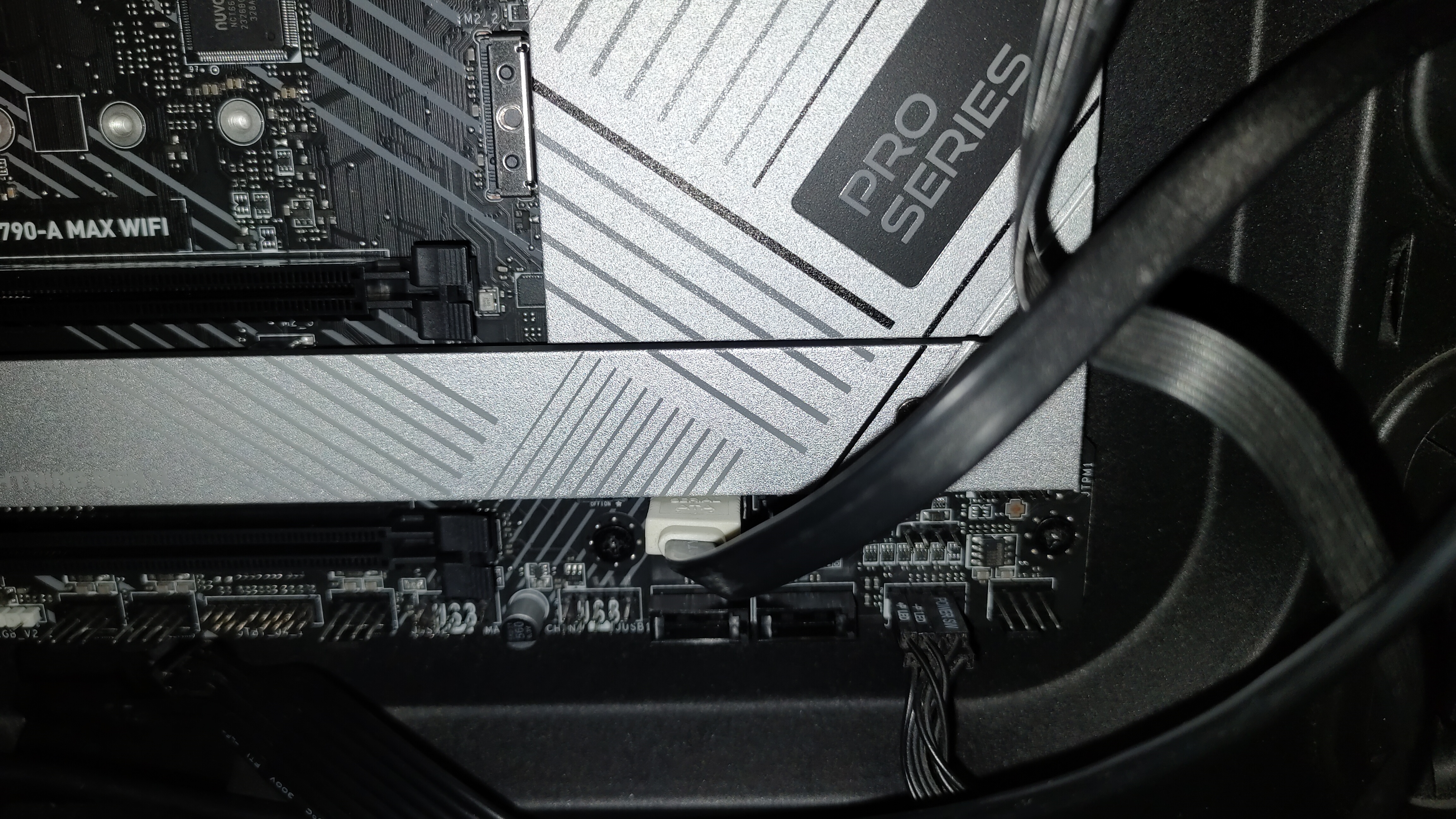

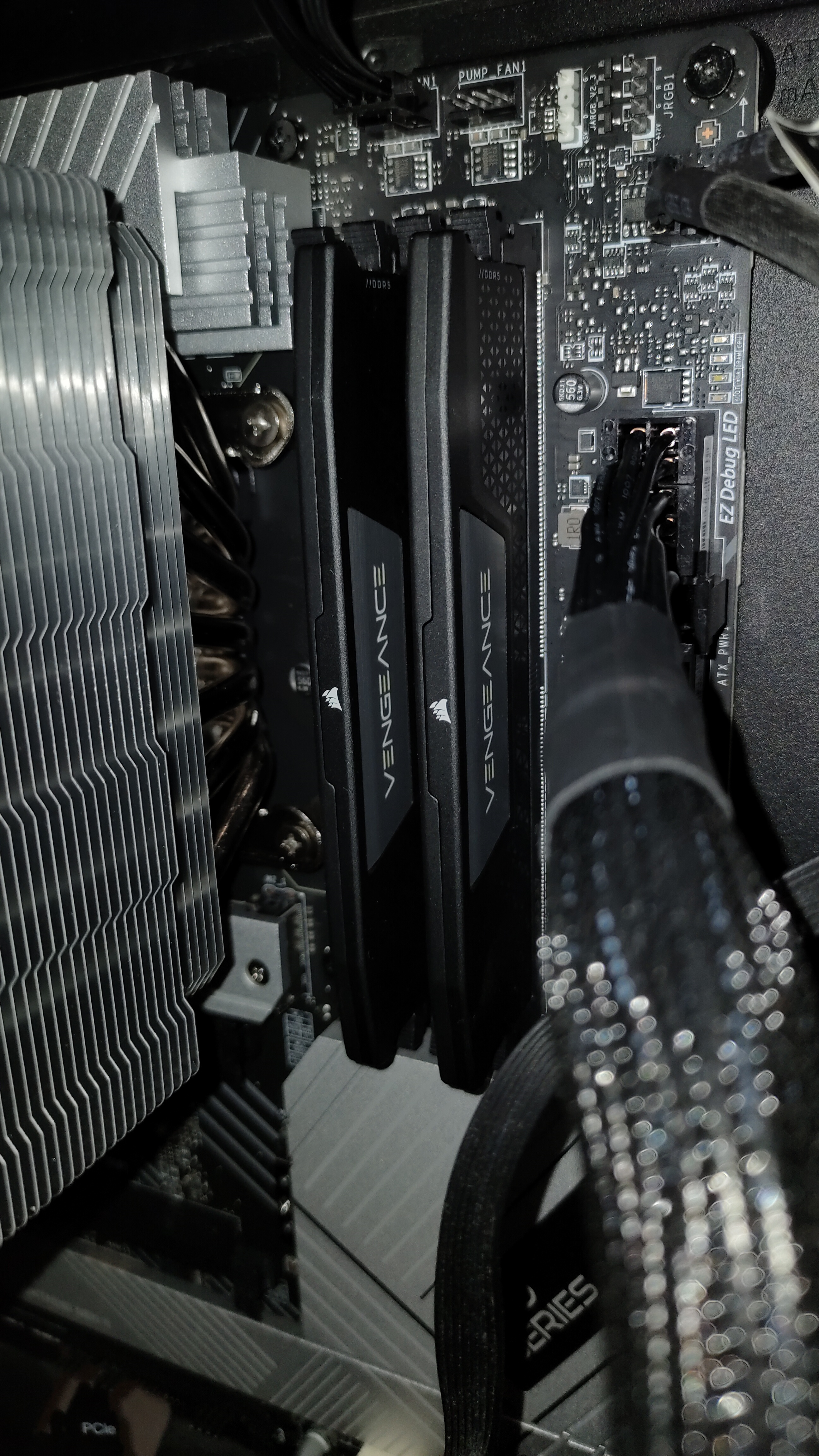

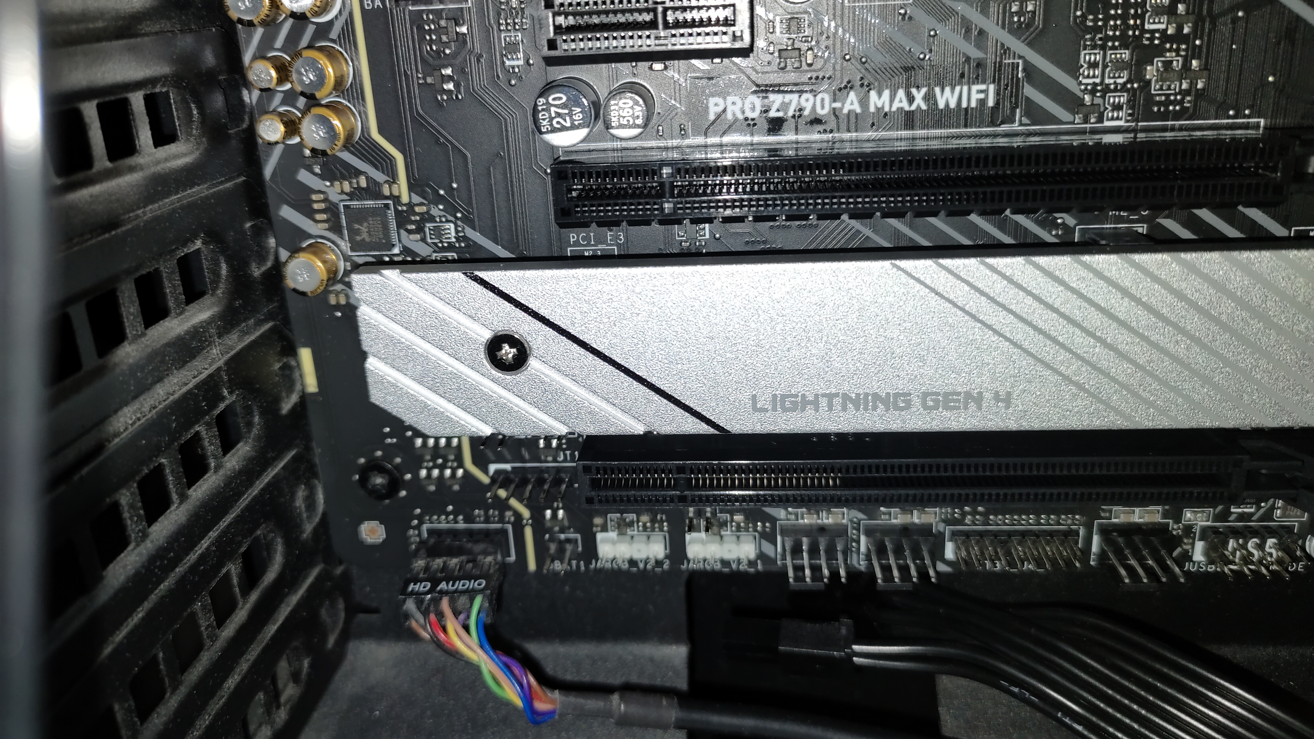

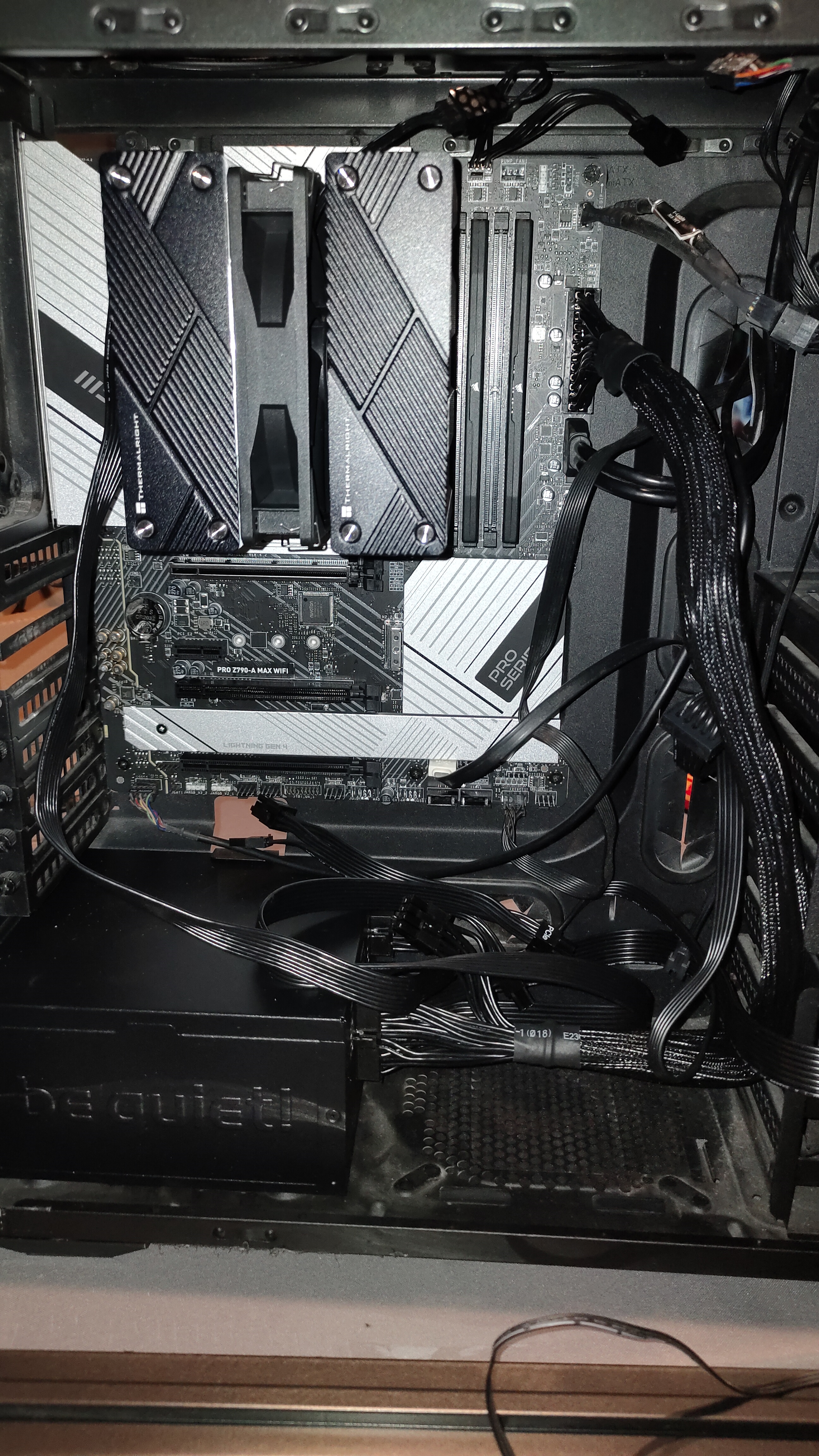

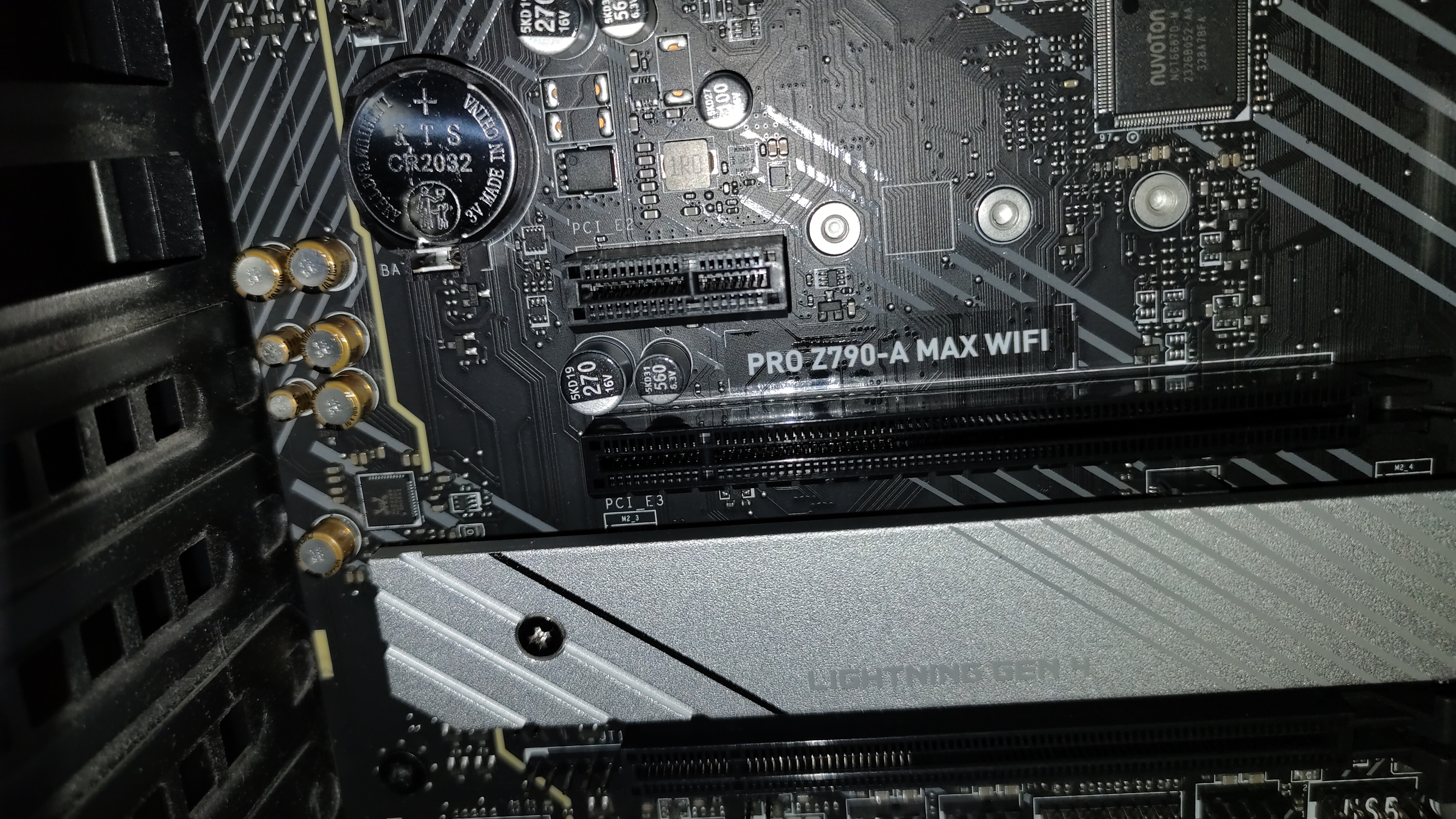

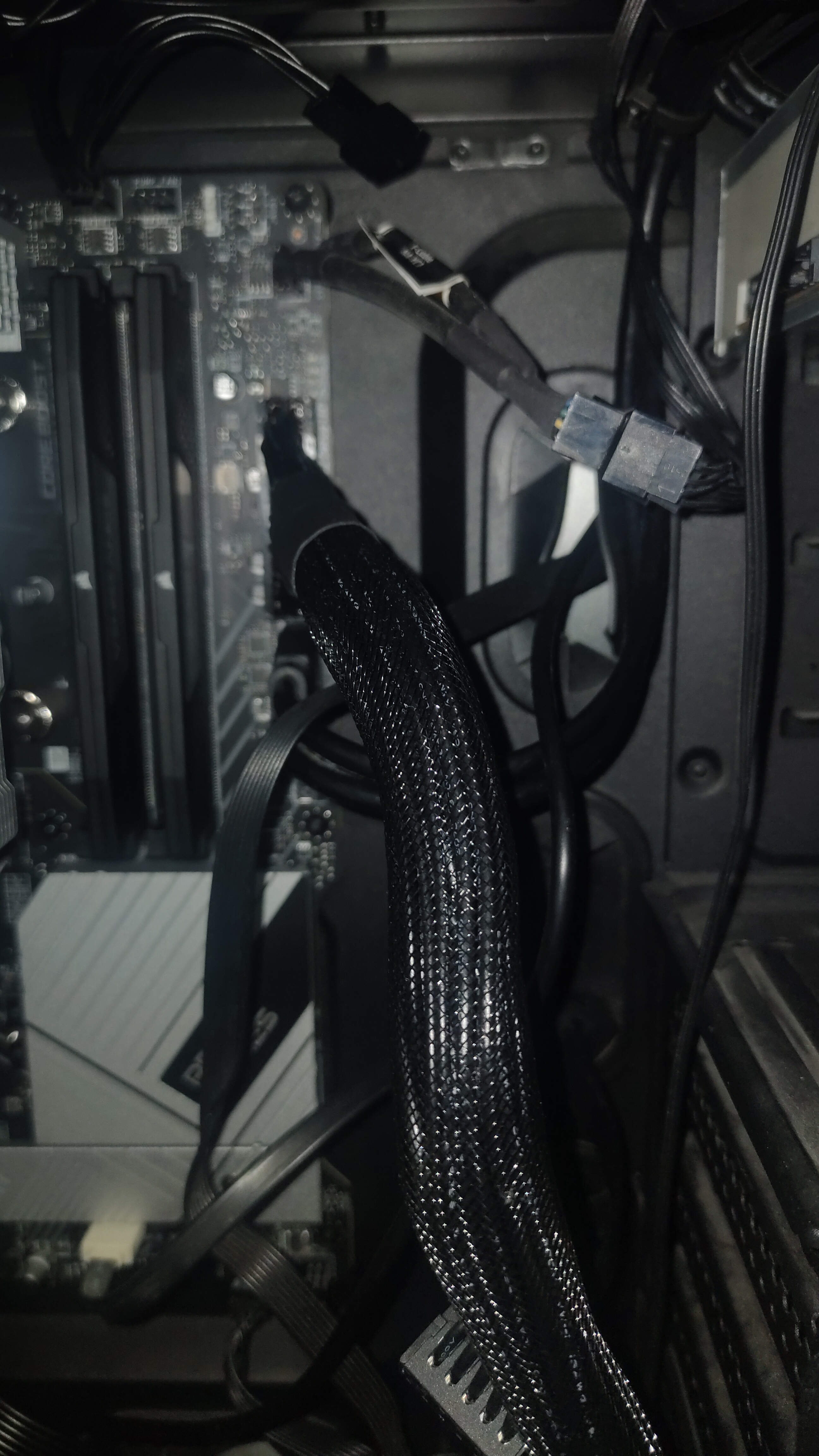

Je rencontre un problème lorsque je veux démarrer le PC.
J'appuie sur le power du boitier, l'alimentation démarre, mais aucun ventilo, que ce soit boitier ou CPU FAN1, ne se lance.
Quand je regarde le panneau EZ DEBUG LED, la led orange reste allumée. D'après le livre de la CM, ce voyant correspond à un problème de RAM.
Je les avais montées, sur le A2 et B2 comme recommandé, puis j'ai essayé une seul sur le A2, puis l'autre, puis chacune sur n’importe quel DIMM, toujours pareil, ça fait comme sur la vidéo:
https://streamable.com/a1xu0d
J'ai retiré CG et disque, pour tester, mais toujours pareil.
Pour infos, j'ai récupéré la RAM hier après que mon colis se soit perdu une semaine, je pense qu'ils ont joués au foot avec. Emballé dans une simple enveloppe Amazon, mais pas endommagé quand j'ai récupéré.
Ou alors je me suis planté quelque part dans le montage, mais où ?  :sweat:
https://rehost.diberie.com/Picture/Get/r/226900
https://rehost.diberie.com/Picture/Get/r/226901
https://rehost.diberie.com/Picture/Get/r/226902
https://rehost.diberie.com/Picture/Get/r/226903
https://rehost.diberie.com/Picture/Get/r/226904
https://rehost.diberie.com/Picture/Get/r/226905
https://rehost.diberie.com/Picture/Get/r/226906
https://rehost.diberie.com/Picture/Get/r/226907
https://rehost.diberie.com/Picture/Get/r/226908
https://rehost.diberie.com/Picture/Get/r/226909

salut

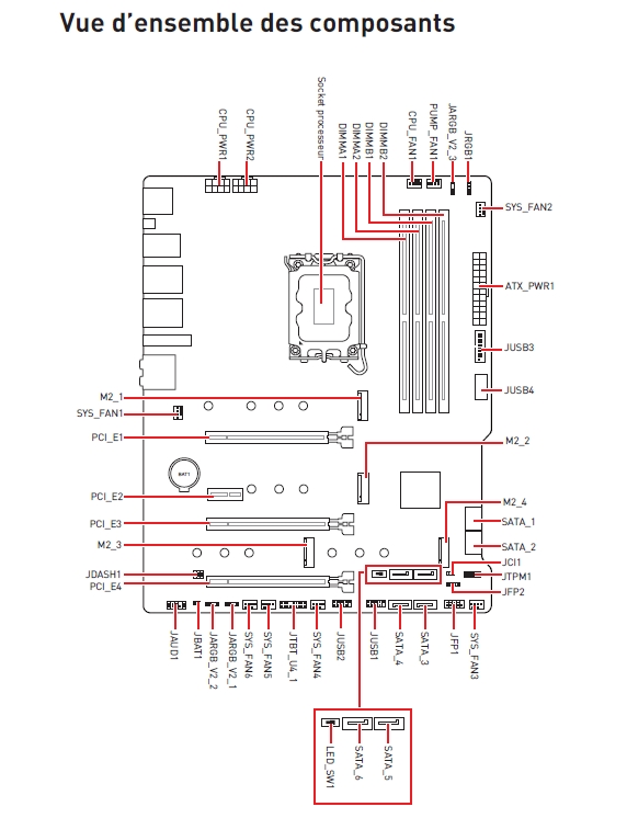

essais de brancher le 8pins de la carte mère sur l'autre connecteur (ils ne disent rien dans le manuel donc bon on va tatonner)
as tu la possibilité de tester  avec une autre alim ? sait on jamais...

gallean a écrit :
salut
Tu veux dire que je devrais brancher sur le CPU_PWR2 ?
Un seul et pas les deux on est d'accord ?
https://rehost.diberie.com/Picture/Get/f/226914
Sinon oui j'ai ma Seasonic 620W toujours, je vais tester ce soir.
Edit: J'avais par curiosité essayé de ne pas alimenter le CPU, et j'avais bien la led rouge uniquement d'allumée.
Message édité par varlocke le 29-11-2023 à 09:32:35

ouai sur le cpu_pwr2 au lieu du pwr1...les deux c'est de mémoire en cas de gros oc

varlocke a écrit :
Ca marche.
Parce que même les ventilos CPU FAN1 et SYS FAN ne tournent pas, c'est bizarre.
ouai, fin bon je ne serais pas surpris que ce soit un pb d'alim (bon en même temps il y a plus vraiment grand chose qui me surprenne ^^)
LSD for Éthiopie BIOS en 1.2.0.7 pour les mobo MSI

kabyll a écrit :
ca ne devrait pas être le souci,
dejà, sans intervention de ta part, la ram ne sera pas à 6400 mais à une frequence par defaut bien inférieure (5200 en principe)
le fait qu'elle ne soit pas listée ne veut pas dire qu'elle n'est pas compatible, juste qu'elle n'a pas été testée
par contre, le fait qu'elle ait été perdue, retrouvée, expédiée dans une enveloppe... est-ce qu'elle a pris des coups et est HS, possible
ps:
- je m'étonne qd mm que les ventilos ne se mettent pas en route
- tu t'es pas trompé pour le cable d'alim cpu ? c'est bien un cable EPS 4+4 (CPU) et pas un 6+2 (PCIE)
edit: en fait, t'as oublié de brancher un cable ici, il est nécessaire
https://i.ibb.co/DMcqL9z/capture.jpg
Merci pour ta réponse Kabyll.
Je pense oui que j'ai dû me planter quelque part:
https://m.media-amazon.com/images/I/51xIX06k2VL._AC_UF350,350_QL80_.jpg
Ce "MB" à 8 broches il est censé aller où par rapport au schéma plus haut ? :heink:
* MB 20 broche sur ATX PWR1
* P8 sur CPU PWR1
* P8 sur CPU PWR2
* DRIVES pour les cables SATA
Et ce MB à 8 broches il va où ?  :heink:
Et PCI 5 j'en ai pas besoin avec ma CG ?
Message édité par varlocke le 29-11-2023 à 13:43:28

gallean
Posté le 29-11-2023 à 14:29:49  profilanswer
pcie 5.0=>gpu
MB=>8 pins carte mère
MB 24=>24 pins carte mère.
vala

gallean a écrit :
pcie 5.0=>gpu
vala
petite correction,
ATX 20+4 pins sur cm, mais se sépare en 20 + 8 coté alim (pourquoi? je sais pas)
MB1 = 8 pins alim
MB2 = 20 pins alim
https://i.ibb.co/18tSjcV/capture.jpg
t'inquiète t'es pas le 1er à qui ça arrive
si t'as une RTX 4070Ti, 4080 ou 4090 oui, cable 12vhpwr 16 pins
si autre carte, non, ce sera des cables PCIE 6+2
Infographiste 3D & Post-Production - Freelance

Posté le 29-11-2023 à 19:27:00  profilanswer
Bon merci à tous et particulièrement à Kabyll!

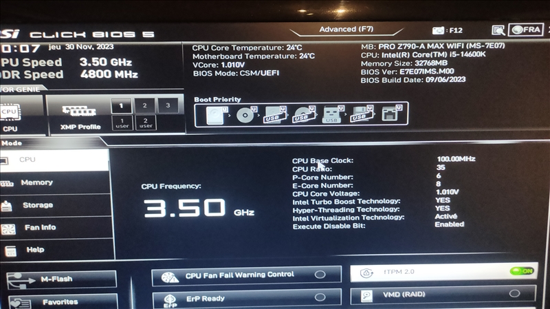

En faite je suis un boulet, c'est ça de démonter un pc et monter sa nouvelle config à 22h après sa journée de travail et s'est occupé de la gosse. :o
Sur la nouvelle alimentation, effectivement, les câbles sont côté à côté chose que je n'avais pas sur l'ancienne.
Et comme un con, je cherché un putain de câble pour alimenter ce MB.
Voilà, tout est ok, w11 est installé.
Comme quoi parfois à tête reposé et avec un peu d'entraide l'on peut arriver à tout.
Merci encore!

ps: j'imagine que le cable management a l'arrache c'était a cause des tests ?
Message édité par kabyll le 29-11-2023 à 22:30:12
n°11302354
varlocke
Posté le 30-11-2023 à 07:33:58  profilanswer

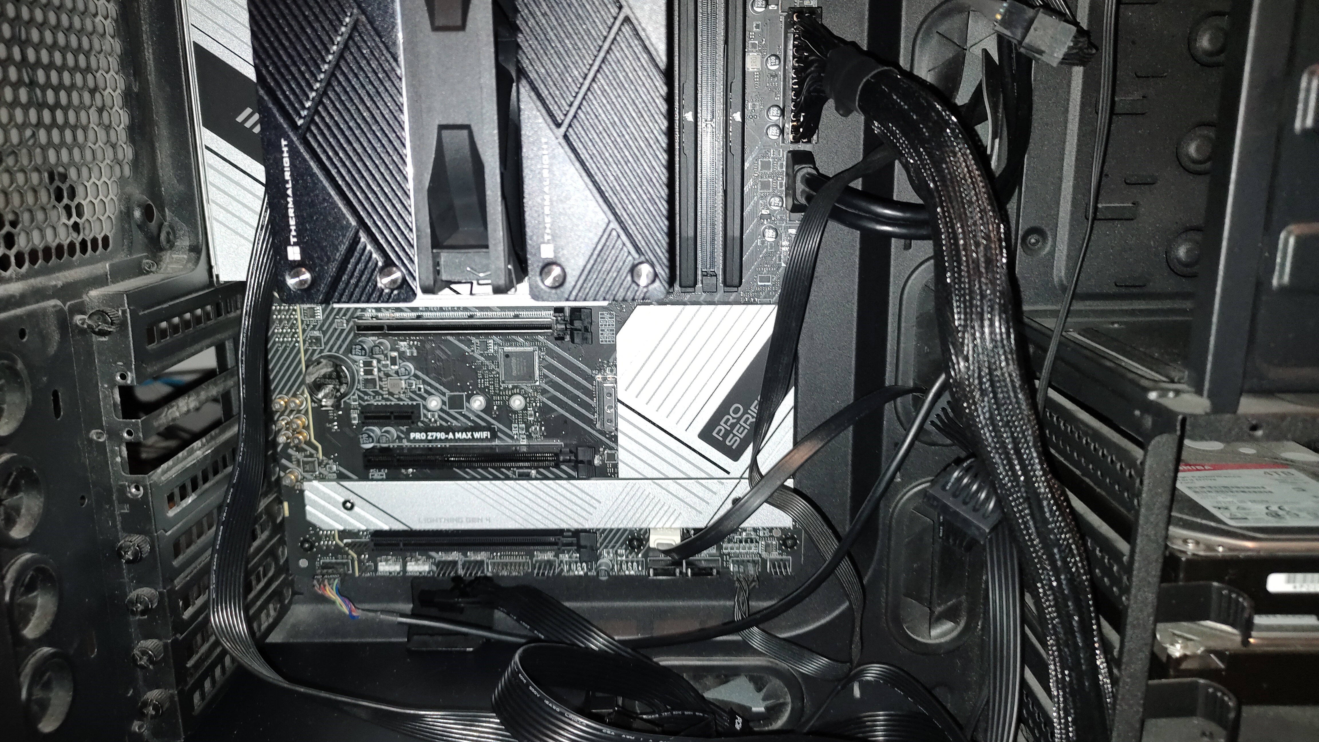

Tu imagines bien.  :jap:
D'ailleurs comme tu peux le voir il y a les emplacements de ventilos vides encore, pas de CG de branchée et un seul SATA.
Bon j'ai bien arrangé ça ça y est.  :o

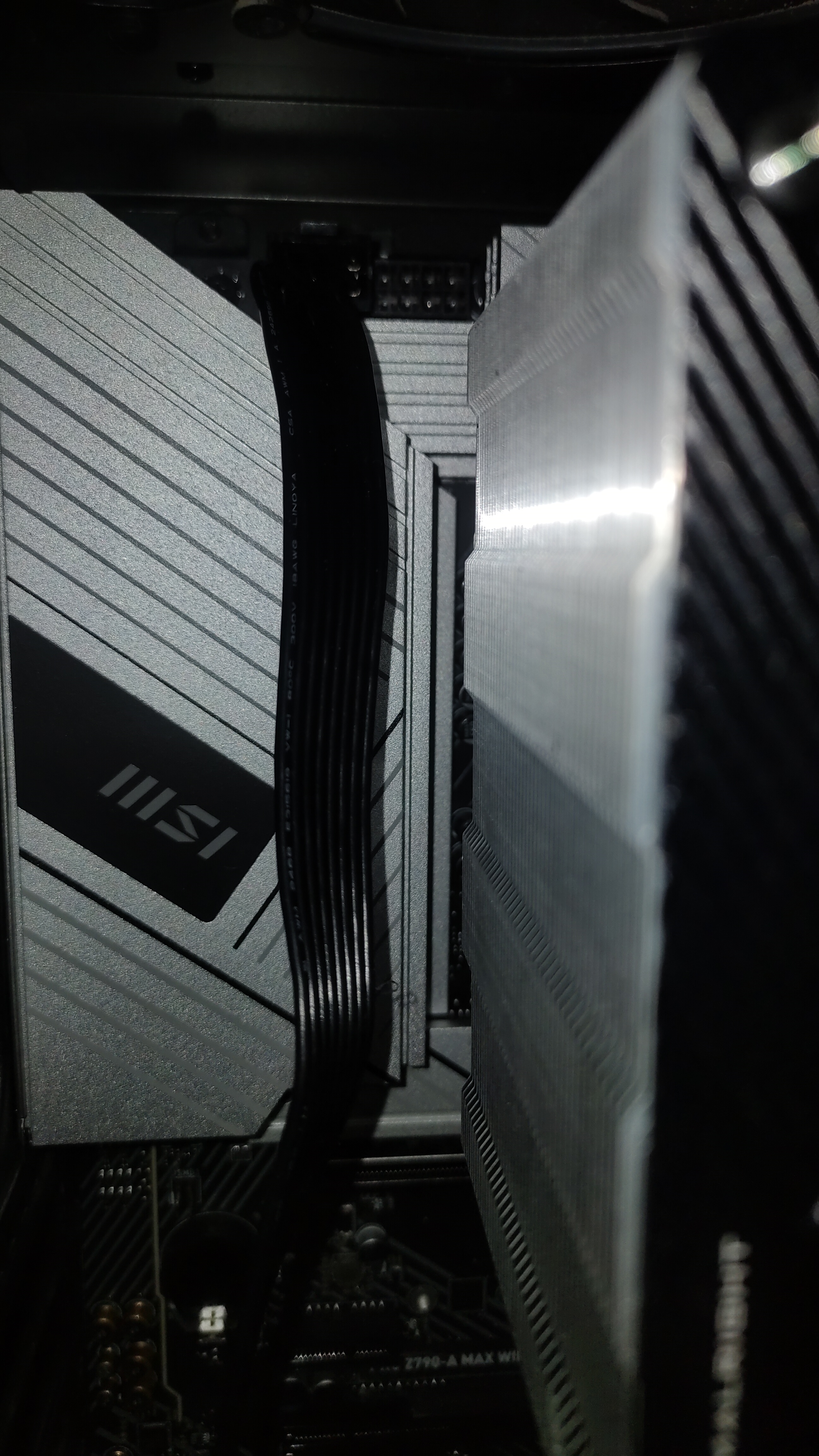

Par contre légèrement déçu de la longueur et de la rigidité des câbles de l'alim. :(
Impossible de faire passer le câble ATX et câble CPU derrière, sinon ils sont tordus et ça tire trop dessus; j'ai dû utiliser un bon paquet de mini colson pour bien positionner et ranger tout ça.
Il aura fallu 5 cm de plus. Avec ma Seasonic ça passait crème.
Merci encore!

La rigidité c'est pas à cause du changement de jauge depuis l'ATX 3.0 ?
Est-ce que les cables autres que les PCI-E sont en jauge 18 ou 16 ? (le cable 24 broches par exemple)
