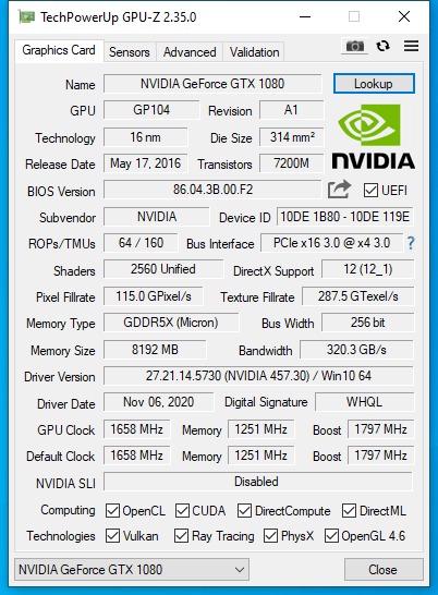

Posté le 25-11-2020 à 13:56:58  profilanswer

kenpachi07
Posté le 25-11-2020 à 14:02:58  profilanswer
pcie x4 ??
elle est branchée sur quel port ta carte graphique ?
n°10894256
Misterjm
Posté le 25-11-2020 à 14:15:32  profilanswer
sur le 4
PCIE1 (PCIe 3.0 x1 slot) is used for PCI Express x1 lane width cards.
PCIE2 (PCIe 3.0 x16 slot) is used for PCI Express x16 lane width graphics cards.
PCIE3 (PCIe 3.0 x1 slot) is used for PCI Express x1 lane width cards.
PCIE4 (PCIe 3.0 x16 slot) is used for PCI Express x4 lane width graphics cards.

Misterjm a écrit :
dites moi pas que l'erreur viens de la ....
bien possible, si, il faut qu'elle soit sur le 2, ça c'est sur ^^
mais ce serait bizarre que ça la castre à ce point jusqu'à tomber la quantité de mémoire

kabyll
Posté le 25-11-2020 à 15:18:19  profilanswer
arf bien joué d'avoir pensé à ca, kenpachi !
@misterjim : la cg, tjs sur le 1er slot pcie, celui au plus près du cpu.
celui du bas elle va être en x4, ca peut expliquer les perfs foireuses
t'as bien rebranché tes cables d'alim apres avoir déplacé la carte? bien enfoncée ds le slot aussi?

n°10894848
kabyll
Posté le 25-11-2020 à 19:19:51  profilanswer
oui faut virer la gsync pr 3dmark, sinon ca risque de limiter a la freq de ton écran pdt le bench
rien d'autre a faire,
Infographiste 3D & Post-Production - Freelance
n°10894854
Misterjm
Posté le 25-11-2020 à 19:29:03  profilanswer
Time Spy Score
7 092
Graphics score
7 579
CPU score
5 201
je sais pas si c'est une grosse différence ?
