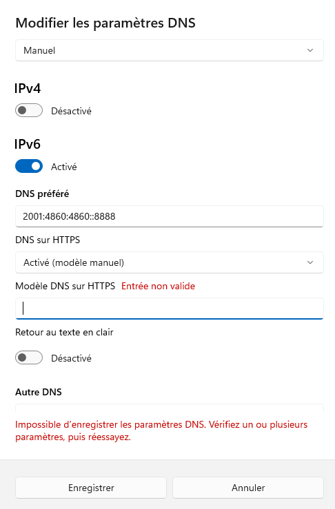

Euh, dans l ordre j essaie :
La box a été changé il y a 2 semaines, rien n a changé.
Pour le dns c est bien ici? il me manque une adresse
https://i.goopics.net/800/fwoob4.png
Message édité par francescu le 01-12-2024 à 08:43:05
n°11376421
artouillas​sse
9 lettres...pas mieux :o
Posté le 01-12-2024 à 09:20:47  profilanswer
Dans "modèle DNS sur HTTPS" tu mets : https://dns.google/dns-query

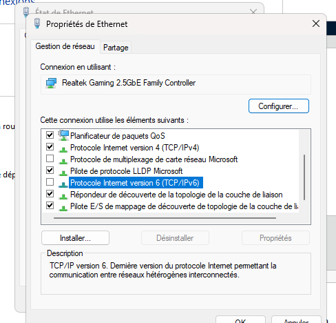

Mais ça c'est dans les paramètres de la box non?
Essaie sur le PC dans les parametres de la carte reseau
https://i.ibb.co/0qWk4Pn/DNSipV6.png

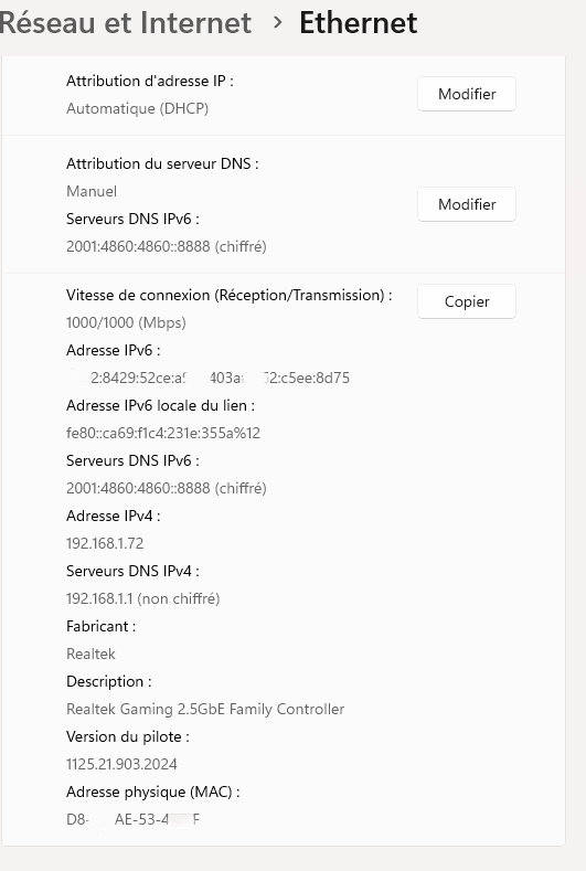

non non sur le pc
https://i.goopics.net/800/9rr8i9.png
Message édité par francescu le 03-12-2024 à 07:36:36
n°11376590
artouillas​sse
Posté le 01-12-2024 à 19:28:22  profilanswer
Dégage cette adresse ipv6 ainsi que l'adresse MAC (un coup de paint dessus par ex), ce serait dommage que quelqu'un s'en serve alors que t'as déjà des soucis de connexion :o
Sinon quand SFR t'aura passé en IPv4 il faudra te remettre en réglages par défaut sur windows, et réactiver la connexion IPv4 bien sûr.
Message édité par artouillassse le 01-12-2024 à 19:28:57
Un lombric peut comprendre l'univers parce qu'il fait des trous de ver.

n°11376909
francescu
youpee !!
Posté le 03-12-2024 à 07:20:44  profilanswer
a oui oups :)
merci
