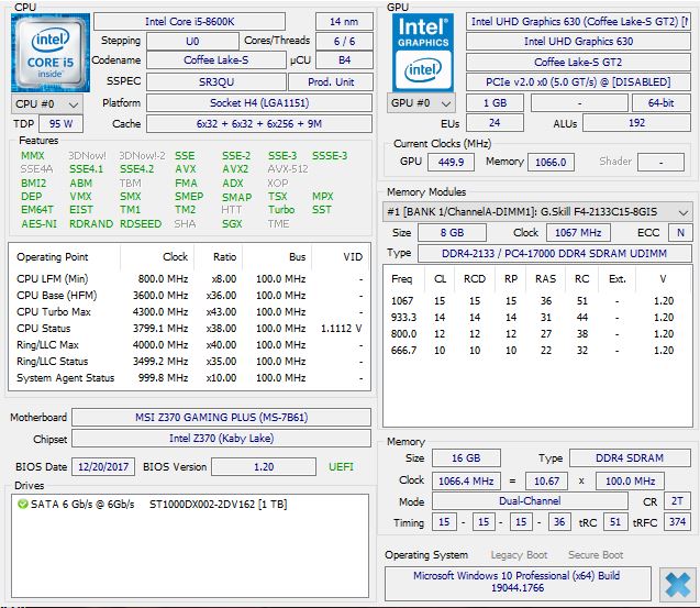

n°11134716
Erynaur
Posté le 09-07-2022 à 13:25:24  profilanswer
ha, sorry oui, oublié les spec ^^

n°11134858
Erynaur
Posté le 10-07-2022 à 08:41:45  profilanswer
Oui, je pense que c'est la pile de la carte mere du coup. quand je redémarre juste le pc et que l'alimentation n'est pas coupé, il démarre comme il faut. c'est juste quand le courant et coupé qu'il en chie.
marrant c'est la première fois que je doit changer la pile, en général je changeait la carte mère avant qu'elle soit a plat XD
