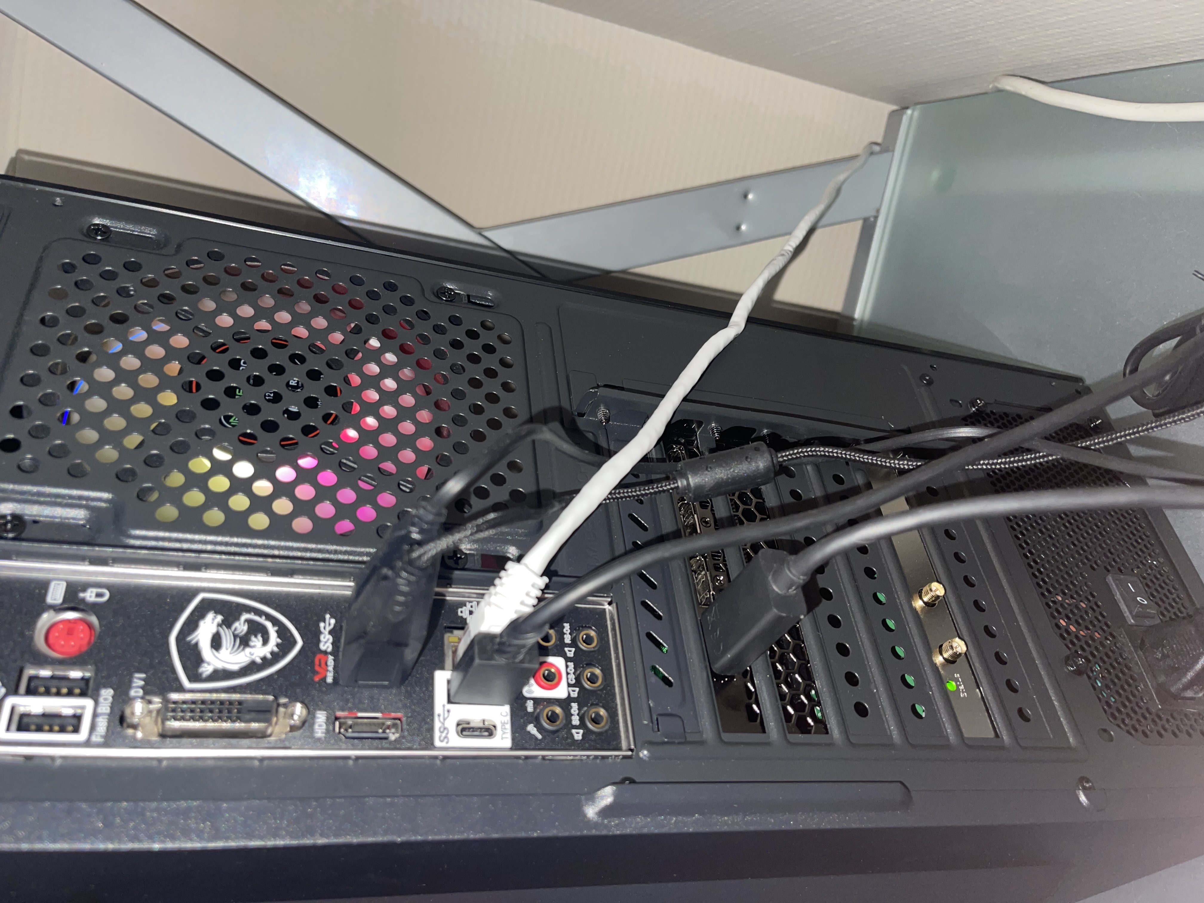

un ami a acheté un PC Gamer MEGAPORT 401-FR  pour s'éclater avec ses jeux.
Il a acheté 2 viewsonic vx2458P
Il a branché l'un des écrans sur la carte graphique, ça fonctionne, mais le second, branché sur la prise HDMI n'est pas reconnu.
Ce port HDMI est il activé ou faux???
je vous joins la photo de la tour arrière.
https://rehost.diberie.com/Picture/Get/t/54375
Merci de votre aide.

ce port HDMI est lié à la carte-mère / CPU, vois pas bien pourquoi ton ami ne branche pas très normalement son 2e écran sur la CARTE GRAPHIQUE.
Si le PC correspond à celui-ci : https://www.rueducommerce.fr/p-pc-g [...] 25769.html
le processeur est un 3700X, donc n'a pas de puce graphique intégrée, donc le port HDMI de la CARTE-MERE ne sortira donc logiquement JAMAIS un signal video.
Au total : brancher les écrans sur la CARTE GRAPHIQUE, c'est fait pour.

Si le deuxième écran est branché sur la carte mère et que le PC contient bien un processeur AMD Ryzen 7 3700X, c'est normal qu'il n'y ai pas d'affichage sur l'écran.
Le processeur AMD Ryzen 7 3700X ne possède pas de partie graphique.
Il faudrait brancher tous les écrans sur la carte graphique pour que cela marche.

Sinon il suffit de trouver un cable DP > HDMI et zou.
T'as de la chance que ce soit pas HDMI > DP car un cable passif ne suffit pas, il faut qu'il soit actif.

Et pour conclure, ce port HDMI ne sert à rien???
bon dimanche sous la neige!!!
n°11069319
artouillas​sse
9 lettres...pas mieux :o
Posté le 28-11-2021 à 08:21:59  profilanswer
Avec ton CPU, non.
Avec un autre CPU, oui.

En fait la tour est généraliste pour différents CPU...
Merci de votre aide
