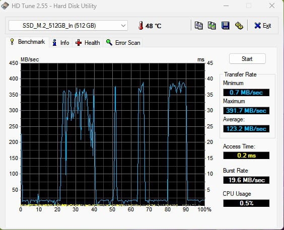

  • HDTunes => A priori aucun problème, mais je ne sais pas si la courbe obtenue est normale pour un SSD M2 ?

Ton Hdtune me parait bizarre :
https://rehost.diberie.com/Picture/Get/t/200440
En théorie tu devrais avoir un "plateau" pour la courbe bleue.
Au passage, bravo pour le post clair avec toutes les infos nécessaires. :jap:
Message édité par artouillassse le 08-08-2023 à 11:57:13

_Ato_
Posté le 08-08-2023 à 11:59:10  profilanswer
Oui cette courbe chelou ne m'inspirait pas confiance.
Je suppose que c'est forcément matériel ?

Le test de lecture hdtune arrive très vite autour de 10 Mo/s, ça me paraît trop bas aussi, ça donne quoi sur crystal disk mark?
