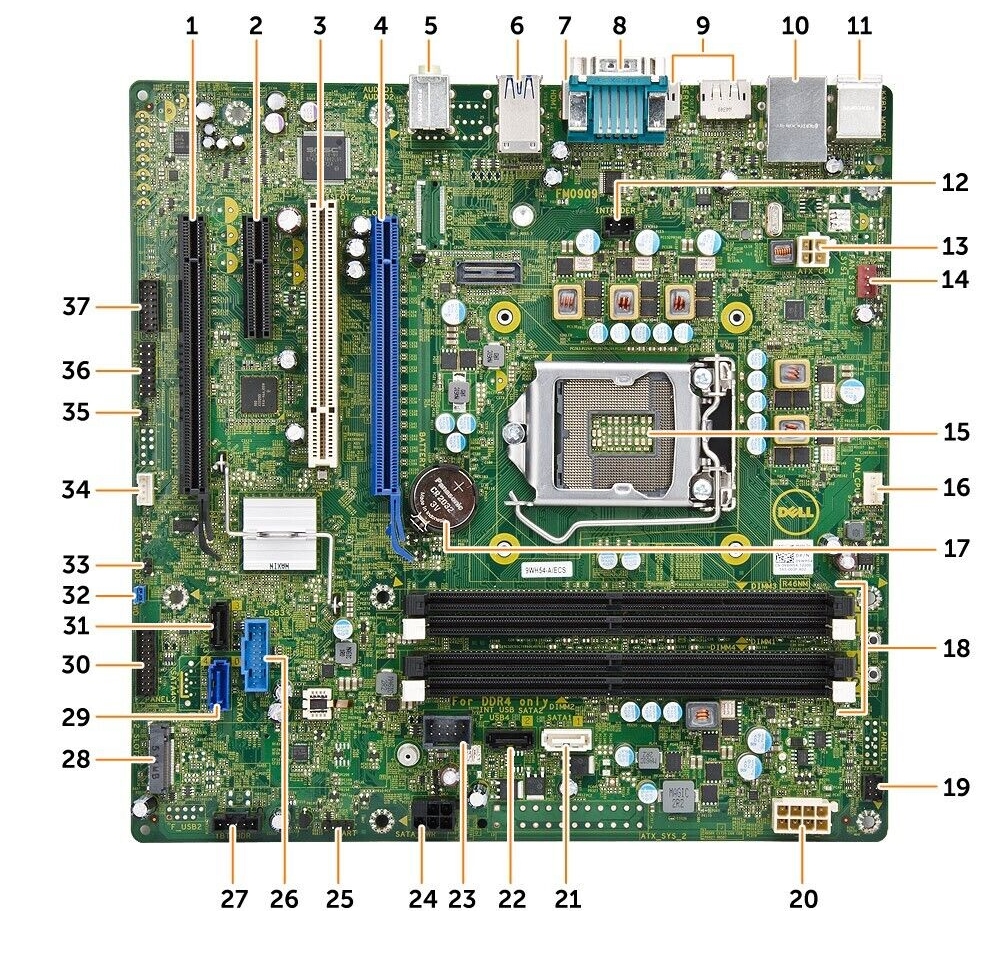

Salutation,
as tu branché le câble 12 v (2 x 4 pin) pour le cpu  doté d'un port 4 pin ? prise n°13 ci dessous
https://rehost.diberie.com/Picture/Get/t/198440
tu l as acheté où cette adaptateur 24 vers 8 pin?
edit: devancer par l'intervenant du dessus  :D .  remettre l'alim dell n'est pas une mauvaise idée afin de contrôler que rien n' a été détérioré

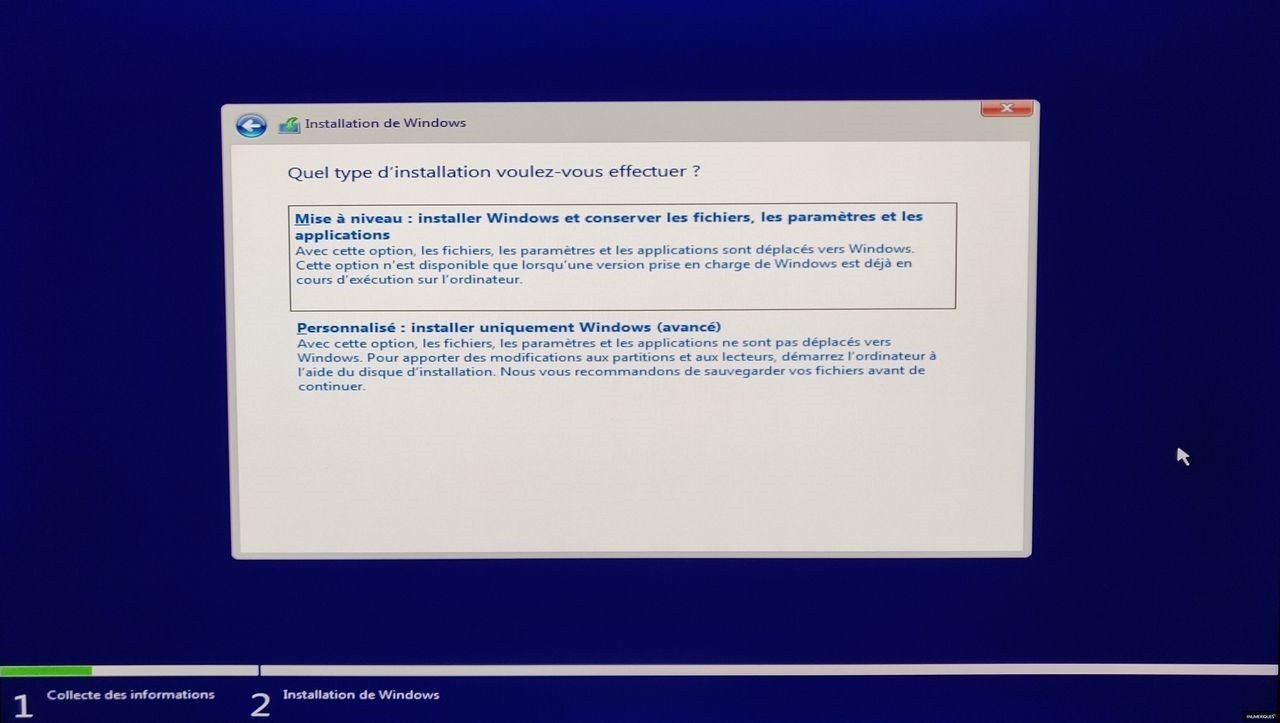

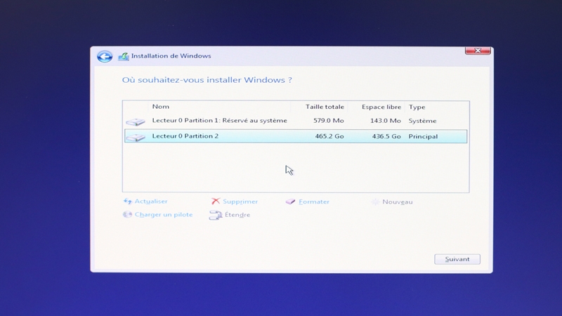

GG pou la carte, sinon je plussoie l'intervention de quicksilver01 et  si tu as installé /activé windows sur le hdd, autant réinstaller Windows sur le ssd qui se réalisera plus rapidement.. sans oublier de supprimer les partitions créer avec diskgenius.
A cette étape tu choisis la second option dite "personalisé"
https://rehost.diberie.com/Picture/Get/t/199558
et ensuite tu supprimes tout les lecteurs jusque à obtenir un disque ou lecteur non alloué
https://rehost.diberie.com/Picture/Get/t/199560
à tout hasard, tu as quel type de cpu embarqué? clique droit sur démarrer et sélectionne système
