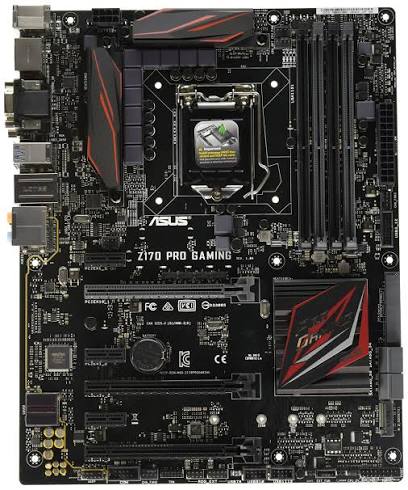

Bonjour tout le monde,
Nouveau ici, je demande votre aide car je suis bloqué depuis hier sur l'écran de démarrage, le 1 er qui s'affiche à l'écran, à savoir Asus, et j'ai le choix de presser Del ou F2 pour rentrer dans le Bios.
Je ne peux bien évidemment pas accéder au Bios, l'écran est bloqué.
Problème de RAM?
Merci à vous pour votre aide bonne journée

Edit : j'ai bougé mes barrettes de RAM, soufflé un coup dessus, je les ai remises et cette fois, l'écran ne démarre plus du tout, je n'ai même plus l'écran de la CM. Ça semble être ça?
J'ai 4x 4Go de DRR 4, je pensais en changer en 2x 16, histoire de bosser un coup l'ensemble

J'ai une Asus Z170 Prom Gaming
Ah non je ne connais pas les led ez debug...
Je vais regarder ça alors merci du retour
Elles s'allument quand le PC est allumé ou juste sous tension?

C'est une carte avec Pro Gaming écrit en rouge en noir au milieu, je l'avais acheté en 2021 mais c'était la tour complète.
J'ai bien 5 LED qui clignotent oui mais c'est tout et la led rouge en bas de tension de la CM.
Mon CPU c'est un i7-6700K, rien à dire c'est plutôt correct pour ce qu j'en fait, juste manque de RAM
Et CG RTX 3050
Message édité par matbellamy le 21-09-2025 à 18:47:29

Je viens de rallumer mon PC et il y a bien des led debug, en haut à droite de la CM
Message édité par matbellamy le 21-09-2025 à 18:53:31
n°11447735
matbellamy
Posté le 21-09-2025 à 18:54:09  profilanswer
En haut à droite de la CM
n°11447736
matbellamy
Posté le 21-09-2025 à 18:54:53  profilanswer
La LED allumée est celle du boot device

Posté le 21-09-2025 à 19:01:41  profilanswer
celestins a écrit :
c'est pas cette carte mère ?
https://rehost.diberie.com/Picture/Get/t/434491
c'est quelle carte mère ?
C'est bien celle là oui mais la mienne a des led en haut à gauche.
Je dois aller où pour poster la photo? Désolé je début ici
https://encrypted-tbn0.gstatic.com/ [...] 4BvuA&s=10
Message édité par matbellamy le 21-09-2025 à 19:04:06

Bon .. j'ai changé la pile, enlever le SSD socket pour souffler un coup sur les connecteurs, et ça refonctionne.
J'avais enlevé une barrette de RAM que je suspectait d'être HS, du coup je l'ai remise et j'avais la led debug RAM qui s'était allumée et plus rien à l'écran.
Je l'ai enlevé de nouveau et ça remarche..
Donc plus beaucoup de doute sur la fautive.
Merci à tous pour votre aide et connaissances,.vous êtes au top
