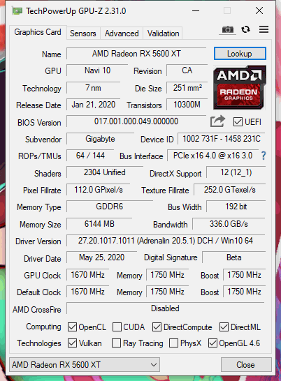

ouvre gpu-z et prends un screen chot et poste le on va voir si y a des bios de dispo

Posté le 01-06-2020 à 19:04:40  profilanswer
https://www.zupimages.net/up/20/23/dzq4.png
