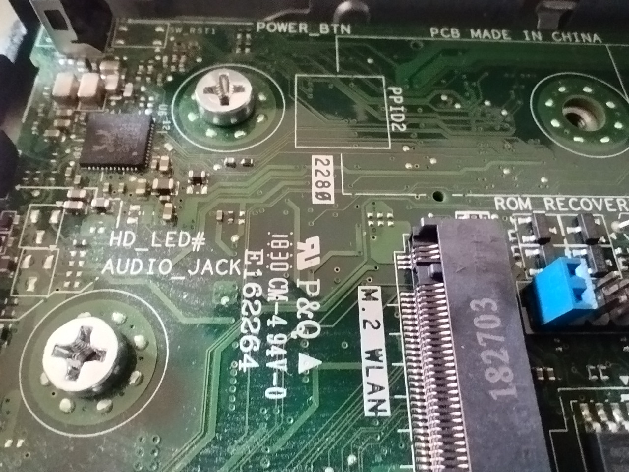

Bonjour,
Je viens d'acquérir un SSD pour l'ajouter sur un Dell Optiplex 3050 Micro.
Je me suis aperçu après qu'il fallait une petite vis qui semble se visser dans la grande.
Voici un lien vers ce type de vis que l'on voit en deux fois.
https://i.postimg.cc/MK6Nknk1/IMG-20260306-113615-1.jpg
Pourriez-vous me dire où trouver ce genre de petite vis ?

tu parles de la vis qui vient "serrer" un ssd nvme pour le maintenir en place ?
en général c'est du M2x3mm, faut fouiller le garage ou récupérer ca autre part , au pire une boutique de montage pc peut eventuellement te dépanner
y en a normalement une fixée par slot sur les cartes meres, ou alors elles sont dans un sachet dans la boite de la carte mere

attention c'est un port WLAN... (souvent en key B+M) et max x mm
les nvme sont souvent en 2280 (c'est un calcul en inch mais ça donne la taille en longueur)
Ce n’est pas bon… en gros, la vis devant semble être la taille max pour la carte Wi-Fi
les CM de ce style font tellement d'économie de bout de ficelle que souvent le controller ne comprend pas quand tu mets en ssd là-dessus... même quand tout parrait compatible (exemple parfois un ssd 512go passe mais pas un 1to... etc...) C’est vraiment rare de n’avoir aucun problème.
Il parle plutôt de l emplacement au dessus, on peut y mettre en ssd nvme de 3 tailles differentes, suffit de déplacer la vis que l on voit en haut à gauche
Par la suite, il pourra mettre une carte m2 wifi dans l emplacement du bas ( m2 wlan) , genre ax200 ou ax210 et 2 antennes wifi ipex4, s'il veut du wifi
Pour la vis, je dois en avoir une, offerte contre fdp

Bonjour tout le monde,
Pardon pour la réponse tardive.
J'ai pu trouver des petites vis à placer au-dessus de cette vis principale.
Merci beaucoup pour votre aide !
