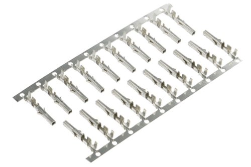

Bonjour,
J'ai une rallonge pour ventilateur 4 pins que je voudrais bricoler. Pour ce faire il faudrait que j'arrive à enlever les pins du connecteur mâle (cf photo), mais je n'y arrive pas faute de savoir comment elles sont bloquées. Pour le connecteur femelle je n'ai pas de problème. J'ai essayé d'introduire une aiguille par là où elle voulait bien passer mais sans succès. Il y a peut être deux point d'accroche.

kabyll
Posté le 30-07-2019 à 16:18:48  profilanswer
a mon avis c'est serti sur le fil, puis ca passe dans le connecteur et ca reste dedans pcq il y a des "accroches" empêchant le retour en arriere
genre comme ca:
https://images-na.ssl-images-amazon [...] qD8ouL.jpg
(ça ce sont des broches pour le connecteur atx de l'alim, donc a mon avis ca marche pareil)
> si c'est le même genre, il faut insérer quelque chose le long de la pin, des deux cotés à la fois, pour "appuyer" sur les pattes, de manière à pouvoir faire sortir le tout en tirant sur le fil
(je dis bien tirer sur le fil, ca sortira pas par l'avant du coté connecteur)
Y'a des outils spécialement pour ca, mais avec deux aiguilles y'a moyen, si c'est bien le mm genre.
Message édité par kabyll le 30-07-2019 à 16:19:32

ge_laf
Posté le 30-07-2019 à 16:48:42  profilanswer
Salut,
Les pins ont deux ergots qui empêchent le retour en arrière.
Il faut les rabattre sur le pin pour pouvoir tirer dessus.
Mais autant te le dire, ce n'est pas fait pour être démonté.
De mon expérience, parfois on y arrive, en abimant le connecteur. Il faut être délicat a minima!
Tu peux aussi couper le fil qui t’intéresse et l'isoler. Ca sera plus facile et surtout, tu ne risquera pas de détruire ton connecteur

kit-et-kat
Posté le 31-07-2019 à 14:58:48  profilanswer
Bon je suis parvenu à extraire les pins :) En fait il n'y a qu'un seul ergo, inspiré parce que vous m'avez dit, j'ai inséré l'aiguille et fait avec bras de levier dans l'espoir de rabattre l'ergo, j'ai retiré ensuite l'aiguille et en tirant sur le câble tout est venu. Ca m'a pris pas plus de quelques secondes par pin  :sol:
Encore merci pour vos conseils !
