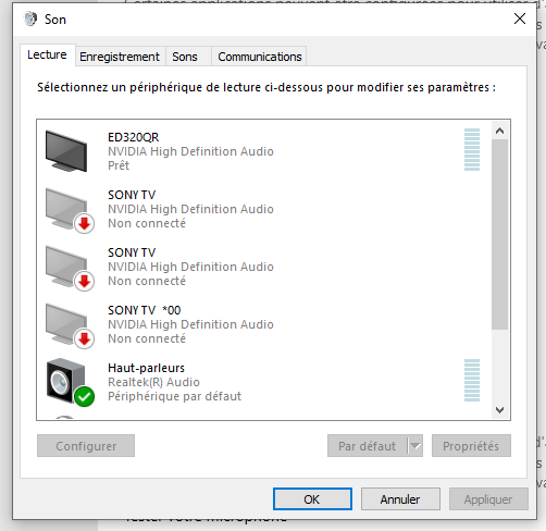

Je viens de refaire des tests, c'est uniquement et seulement la barre de son qui fout la pagaille. Quand j'allume ou éteint la tv uhd seulement, il n'y a pas de bug. Mais quand j'allume la barre de son, et que je suis sur mon écran pc, ou ma tv fhd, j'ai ce fameux son de nouveau périphérique détecté avec un écran noir, voir même un basculement d'écran! du genre je suis sur la tv fhd et ça bascule sur mon écran pc.
Ici on voit que j'ai deux sons "Sony tv *00" pour la tv uhd (une avec le son de la tv)
https://i.goopics.net/awXGg.png
(l'autre avec la barre de son)
https://i.goopics.net/3beZW.png
Et je pense que lorsqu'on bascule entre les deux sons sur la tv, j'ai le bug

Est-ce que l'option [STANDBY THROUGH] du port HDMI est bien sur ON pour la barre de son?
Actuellement, tu as toujours le PC connecté directement à la TV et la barre de son connectée en eARC à la TV?

Rôlalalaa mille mercis Nono0000, j'avais pas vu la page précédente du manuel.
Ca a l'air de fonctionner en mettant sur ON, quand je suis sur mon écran PC, la barre de son n'est plus détecté même quand elle est allumé (mais la tv uhd est toujours détecté par windows) ce qui est une bonne chose. Comme on le voit ici, il ne détecte plus qu'un son au lieu de 2 : https://i.goopics.net/YVxQR.png
Quand j'allume la barre de son, j'entends juste le son windows du nouveau périphérique détecté (pas dérangeant) mais je n'ai pas eu le bug d'écran noir ou de basculement d'écran après plusieurs tentatives.
Et quand je veux faire mon pc sur ma tv uhd et que j'allume la barre de son, la barre de son est de nouveau détecté, c'est pile ce que je voulais.
A voir sur la durée mais merci beaucoup en tout cas!
