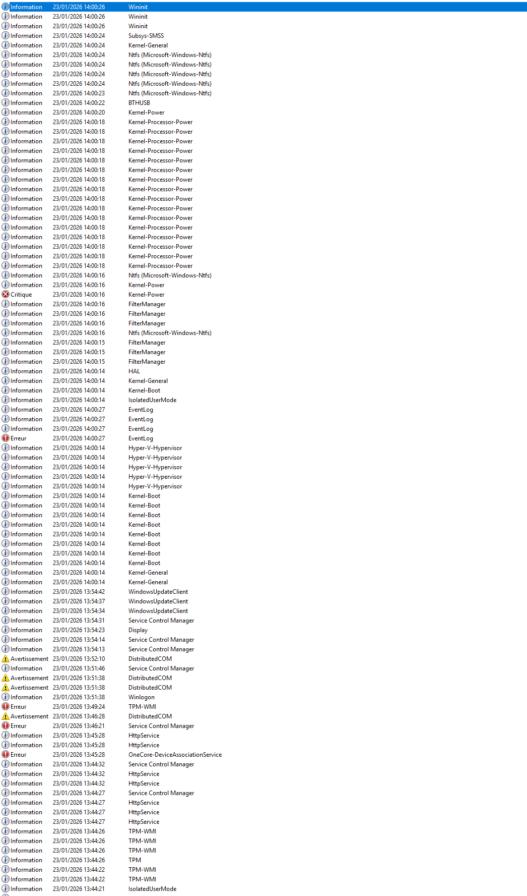

J'ai eu fais des test OCCT sans aucun crash cela ce produit vraiment de manière aléatoire .
Observateur d'évènement windows m'indique des erreur , Kernel boost ( 62 - Information ) & Kernel ( 41 - Critique )
Je ne sais donc plus quoi faire , tout les câbles sont bien branché aucun soucis de ce coté la , les température sont correct , le matériel est a jour .
Merci par avance pour les futurs piste ou test a faire pour tenter d'isoler le soucis générant le crash du pc .

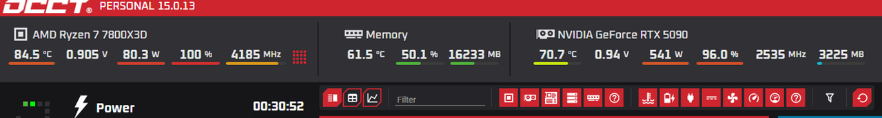

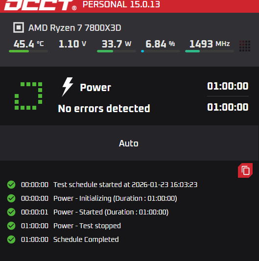

Pour les arrets critique oui j'ai eu 2 crash en 10min j'allume le pc pour la premiere fois de la journée il crash au bout de 5min puis je le rallume quasiment pareil et la depuis meme avec les test aucun crash
J'ai fais un test Power occt pendant une heure aucune erreur et aucun crash , température plutot correct ( boitier aquarium )
https://i.postimg.cc/W1ts0V2m/Capture-d-ecran-2026-01-23-175529.png
https://i.postimg.cc/L8hmjSHj/Capture-d-ecran-2026-01-23-175136.png
Je vais faire un test pour voir si c'est lors d'un passage idl a intensif aussi avec occt et voir pour faire un test avec l'expo de la ram désactivé je pense ?
