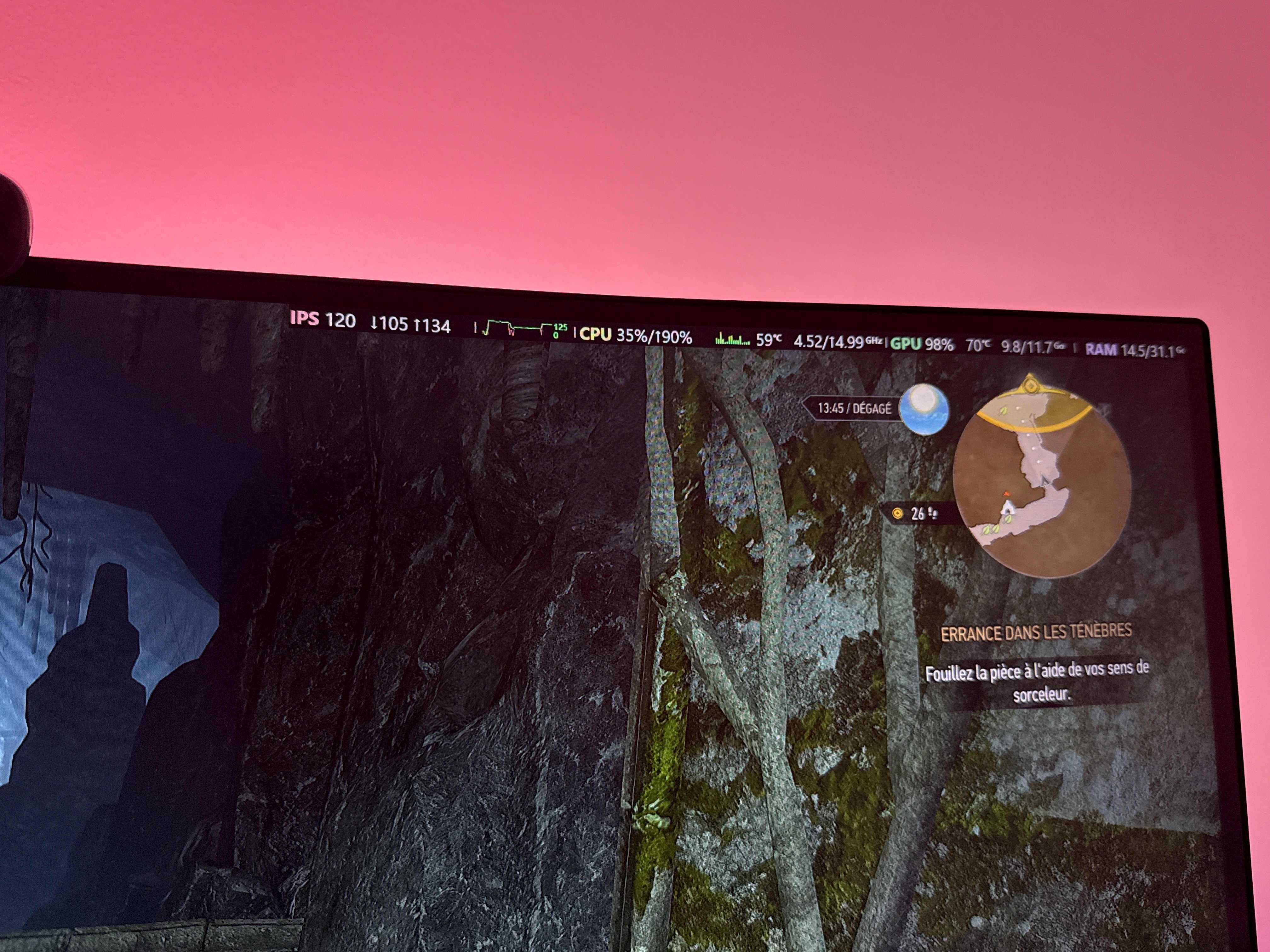

Voici la ram que j’ai : https://amzn.eu/d/eytn2QU je pense qu’elle est bien compatible xmp. Et oui sur ma carte mère je n’ai pas la possibilité de mettre expo mais juste xmp mais de toute façon je l’ai désactiver dans le bios et j’ai toujours des crash.
Oui j’ai regardé les températures en jeu notamment en monitoring et y a rien de choquant, on dépasse pas les 70 degrés sur le GPU et on est même plutôt à 62 degrés avec une bonne courbe de ventilation. Pareil pour le CPU on est autour des 60 degrés.
Après avec l’interface steam sur le jeu j’ai remarqué que le graphique des fps a des pics rouge à 0. Ne serait pas du à un défaut du GPU qui gère mal les variations rapide de tension ? Car il passe les benchmark mais souvent tout est stable lors de ce type de test.
https://rehost.diberie.com/Picture/Get/f/464031
