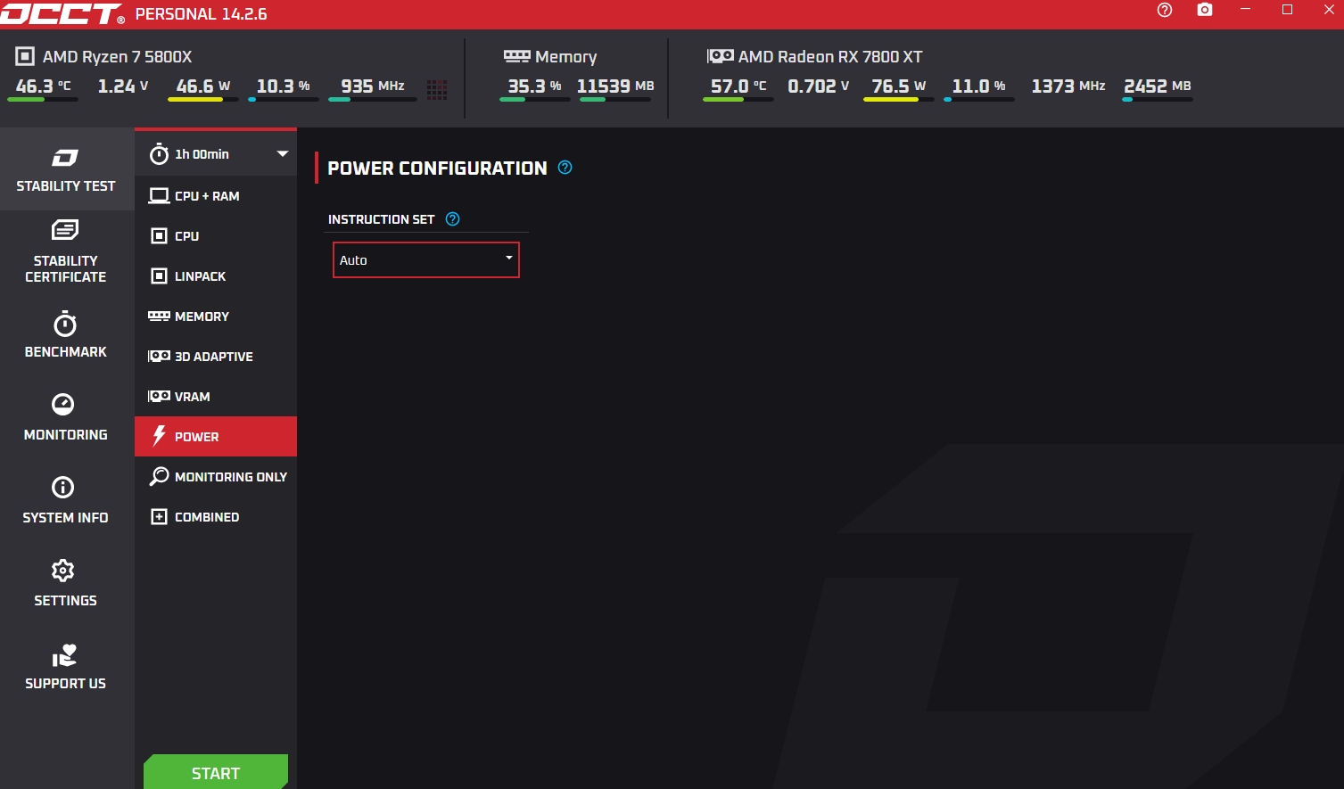

occt  c'est gratuit pour essai   http://www.ocbase.com
       occt 'power' et mode 'sse'
       gtx 1050 ti et i5 4670 à 100%
     https://rehost.diberie.com/Picture/Get/t/431887
en gros là juste j'appuie sur start c'est ça ?
https://rehost.diberie.com/Picture/Get/r/431911
Edit : Je viens d'essayer comme sur le screen et visiblement aucun crash ni erreur

Si le test tient 15/20 minutes c'est que ton alim est OK à priori.
autant pour moi, je l'ai utilisé uniquement 1 min, je vais essayer 20 min
