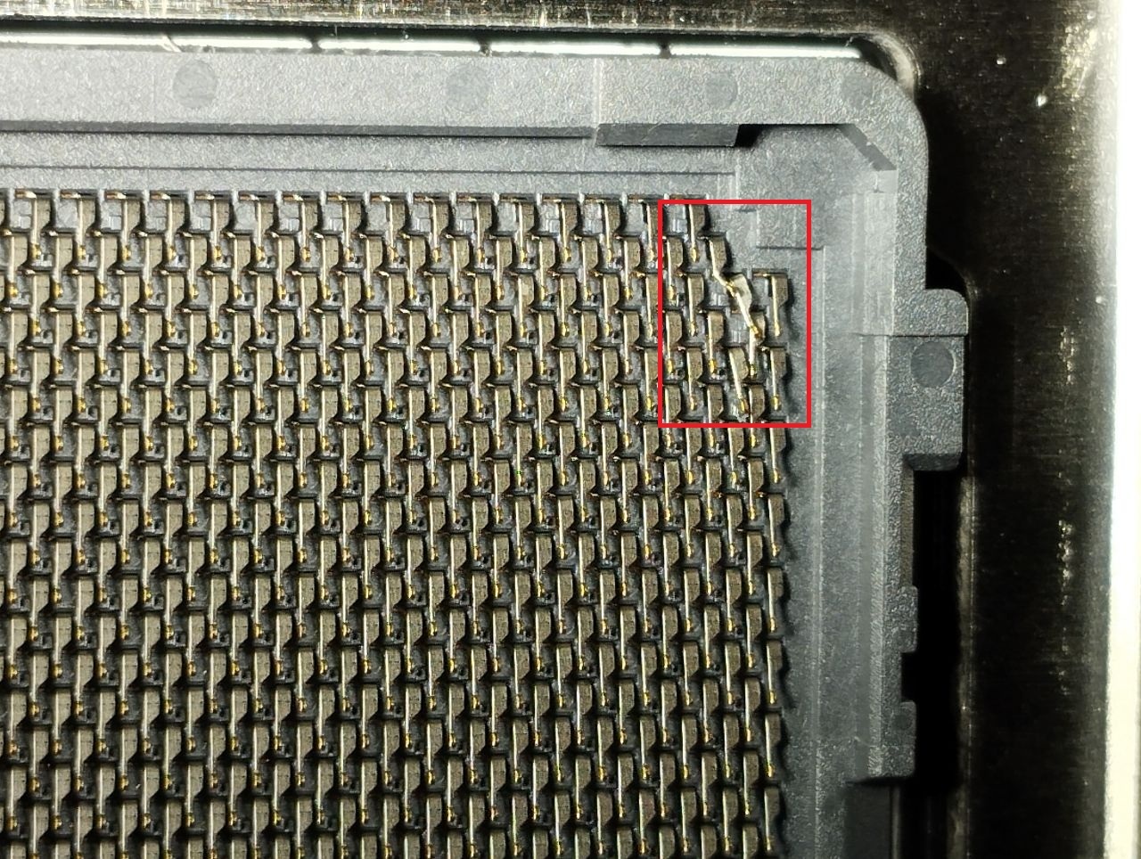

Posté le 12-09-2025 à 19:24:44  profilanswer
Après démontage la CM est bien défectueuse.
https://zupimages.net/up/25/37/keck.jpg
n°11446656
zonka
x58 forever!
Posté le 12-09-2025 à 20:09:57  profilanswer
Oww j'avais oublié que c'était des pins en AM5 :(
Ça peut se detordre avec un cure dent et de la patience
