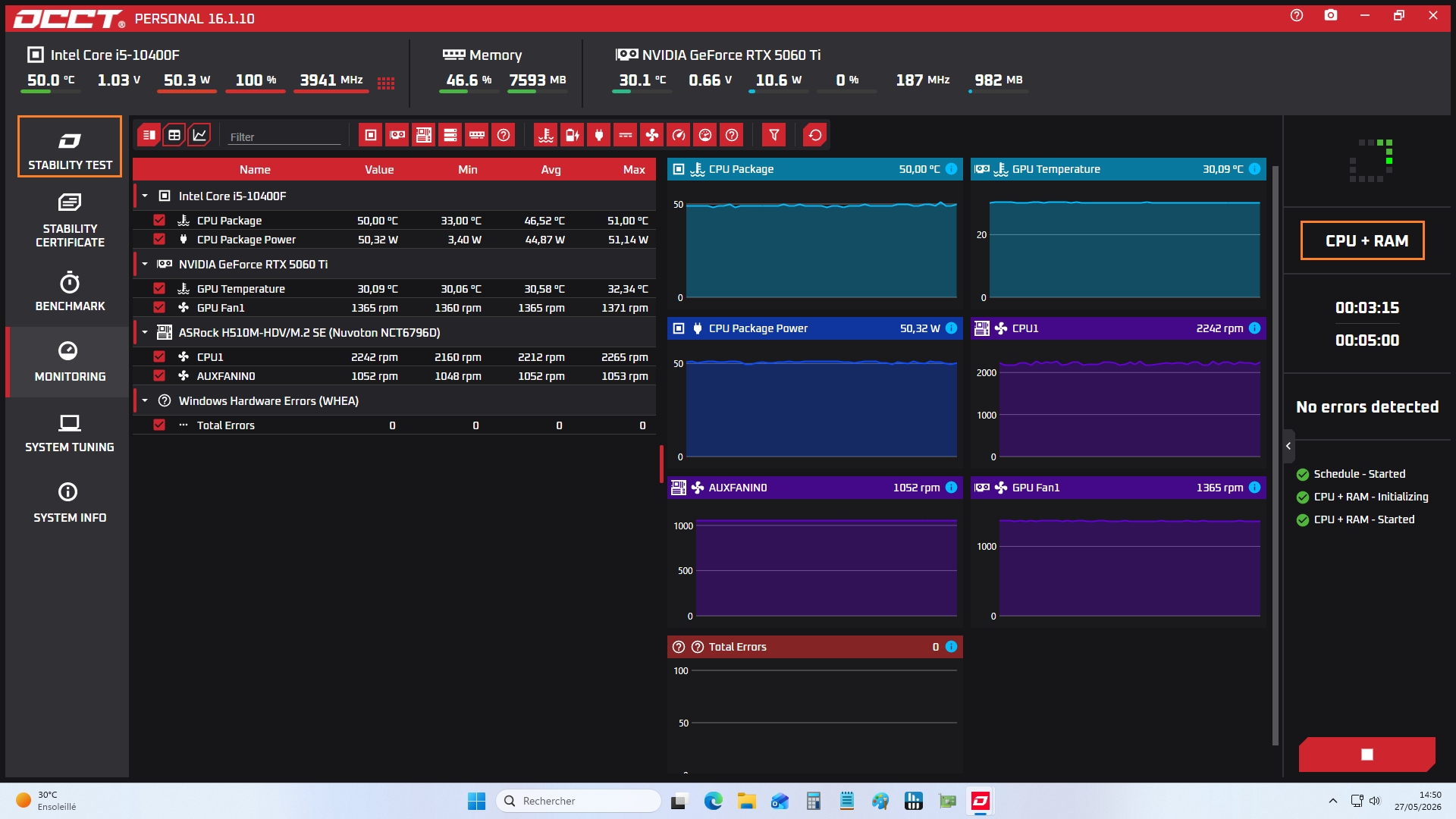

celestins a écrit :
oui, occt c'est très bien mais pas très simple la première fois
faire un 'cpu+ram' dans 'stability test', par défaut c'est le plus léger pour le cpu
 en ce moment il fait chaud, 25.5 ° ambiant, je mets le ventilo cpu en full speed dans le bios (h510m), petit rad 3 caloducs, bequiet, 92 mm à 2242 tr/mn
  mettre peu de valeur pour la clarté, une durée courte moins de 5 minutes, ici 3 minutes 15 secondes pour faire le screen
   pas besoin de faire un bench long pour juste regarder le comportement du cpu
    mon pc i5 10400f/5060 ti 16gb ... alim 550 watts
     le cpu est à environ 50 watts et 50° stable, dans ce test cpu+ram la cg affiche juste l'image
  https://rehost.diberie.com/Picture/Get/t/517245
occt c'est tout faire, très bien aussi pour du monitoring en jeu
Super merci pour le tuto  :)
