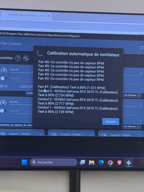

Hello
J’ai donc installé le logiciel getfancontrol.
Voici ce que ça donne, les ventilateurs ne sont pas reconnu mis à part ceux du CPU et GPU . J’ ai connecté ARGB sur le port D_led.
Carte mère Gygabite b650 AX V2
https://i.ibb.co/7NXcbddT/IMG-7410.jpg
https://i.ibb.co/mCCyFJsk/IMG-7411.jpg
Processeur : i5 4570
Bonjour
C'est ce que zonka disait plus haut, tu peux avoir "un peu de controle dessus", mais uniquement sur l'ARGB à condition d'avoir le port correspondant sur la CM.
Quand à la vitesse, elle est fixe car ils sont alimentés en direct via SATA.
Si tu veux des ventilateurs ARGB controlables il faudra les remplacer.

zonka a écrit :
Justement on pouvait faire varier la vitesse par la commande ARGB, il me semble
Je vois pas comment le signal RGB peut se transformer en signal PWM/DC...
Les fils sont connectés aux led, pas au moteur du ventilo, ou je dis nawak ? :o
