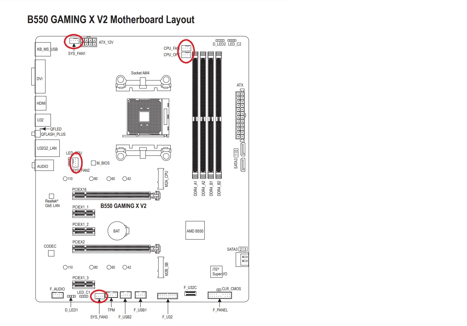

Tu peux brancher tes fans en direct sur ces prises :
https://rehost.diberie.com/Picture/Get/t/155958
Ou utiliser ces même prises pour connecter le concentrateur et le piloter au départ de la CM
