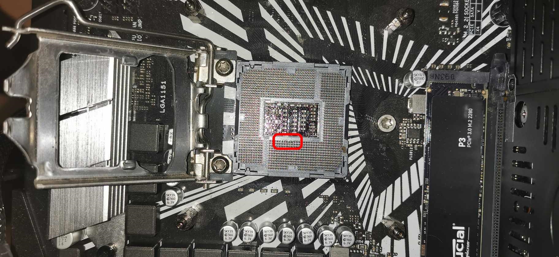

je vais aller chez en chercher du coup ,  j'ai démonter une deuxième fois et voici la photo
https://image.noelshack.com/minis/2023/48/4/1701363654-403600247-1065294541323324-6478242750981228586-n.png

artouillas​sse
Posté le 30-11-2023 à 18:08:25  profilanswer
La photo est pas ouf en qualité, y a peut-être des chtards.
Ca devient difficile à voir avec le nombre de pins sur les derniers CPU.
Vaut mieux être sûr d'avoir bien écarté cette piste, ce serait dommage qu'on tourne en rond à chercher autre chose comme cause de tes soucis.
La zone entourée en rouge me parait suspecte :
https://rehost.diberie.com/Picture/Get/t/227295
Message édité par artouillassse le 30-11-2023 à 18:12:18

Posté le 30-11-2023 à 18:25:23  profilanswer
J'ai regardé cette zone la aussi , mais si je mets le flash sur le coté je vois la même rotation sur les pins , après tu penses que ça peux être ça ?

n°11302528
artouillas​sse
Posté le 30-11-2023 à 18:27:53  profilanswer
Franchement aucune idée, essaie de prendre la photo avec un peu d'angle, souvent on voit mieux les rangées de pins.
