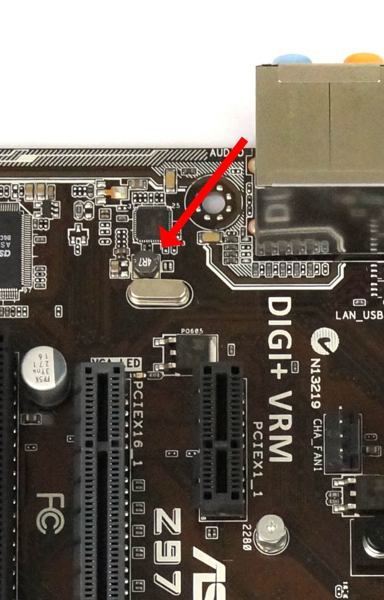

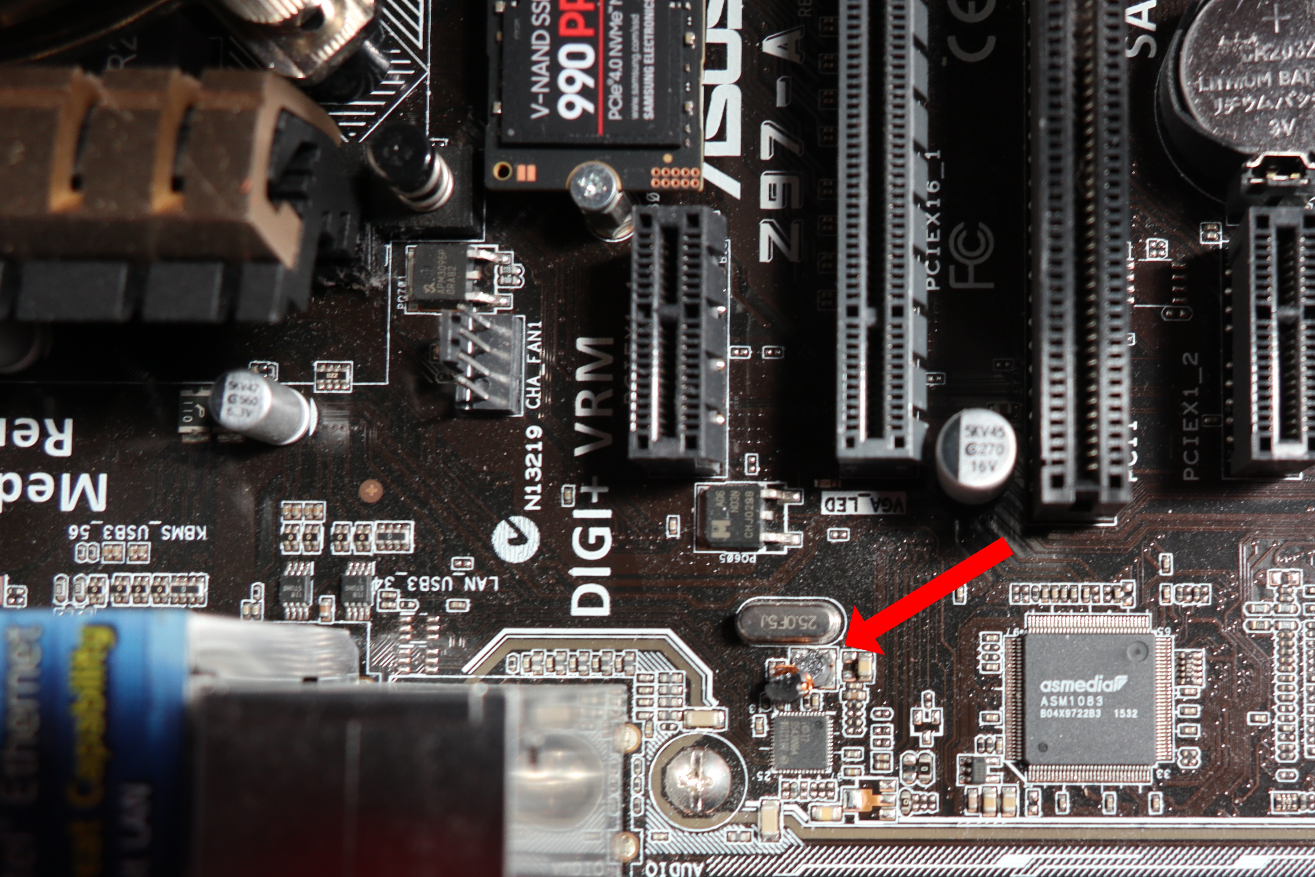

Posté le 13-05-2025 à 16:04:24  profilanswer
L'élément 4R7 sur ma carte-mère a pris un coup (vu de côté, ça ressemble à une bobine) et est en train de se faire la malle :
Dans l'état attendu :
https://rehost.diberie.com/Picture/Get/f/394091
Sur ma carte-mère :
https://rehost.diberie.com/Picture/Get/r/394097
(image en plus gros en cliquant)
Ça serait un inducteur de puissance selon ce que j'ai trouvé en tapant 4R7.
Je ne sais pas à quoi ça sert (mes cours d'électronique datent du millénaire dernier) mais ça pourrait être une bonne explication sur la cause des problèmes avec les alimentations donc je n'ai pas été plus loin dans mes tests ?
Penses-tu que ça pourrait les avoir endommagées ou bien les sécurités sur les alimentations sont suffisantes pour les protéger de ce genre de souci ?
Reste la question de quand ça date et je me demande si c'était déjà l'élément en train de lâcher il y a quelques mois quand j'ai pensé que l'alimentation était en cause.
Et de savoir si ça peut se réparer (pas par moi en tout cas :o).

Bon, idéalement, j'espère ne pas avoir d'autres soucis, mais en attendant de voir ce que le futur me réserve, encore merci à toutes les personnes qui m'ont aidé à résoudre ces soucis :)
