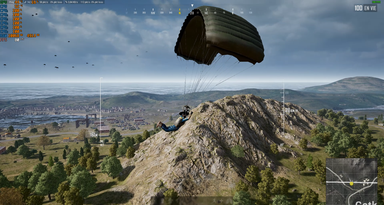

Posté le 25-03-2024 à 14:56:05  profilanswer
re, pour le monitoring vous me conseillez d'afficher quoi exactement comme donnée ?
la j'ai selectionné sur msi Afterburn
-temperature GPU
-utilisation GPU
-temperature CPU
-utilisation CPU
-utilisation RAM
-image par seconde
ca suffit ou faudrait il autre chose ?
merki

n°11331797

n°11331805

balou93160
Posté le 25-03-2024 à 17:07:43  profilanswer
oui sinon j'eesaie un formatage par clé usb
j'ai me suis mis en " gen 3 "
j'ai fait une game mais pareil autant je peut etre a 144fps et chute a 50-60-70 fps avec le freeze ou lag je sais pas qui va avec
peut etre que mes captures d'ecran ne vous aiderons pas mais la 1ere c'est un screen du moment ou je saute du vehicule c'etait deja pas terrible niveau fluidité avant et la 2eme le moment ou j'ai un lag avec une chute a 75 fps
a savoir que les reglages graphique sont en tres faible sauf anti Aliasing/ Post traitement et texture en normal et en 1920x1080
https://i.postimg.cc/FHNdRQ5v/Capturepubg.png
https://i.postimg.cc/FH8Z8Rkp/Capturepubg2.png

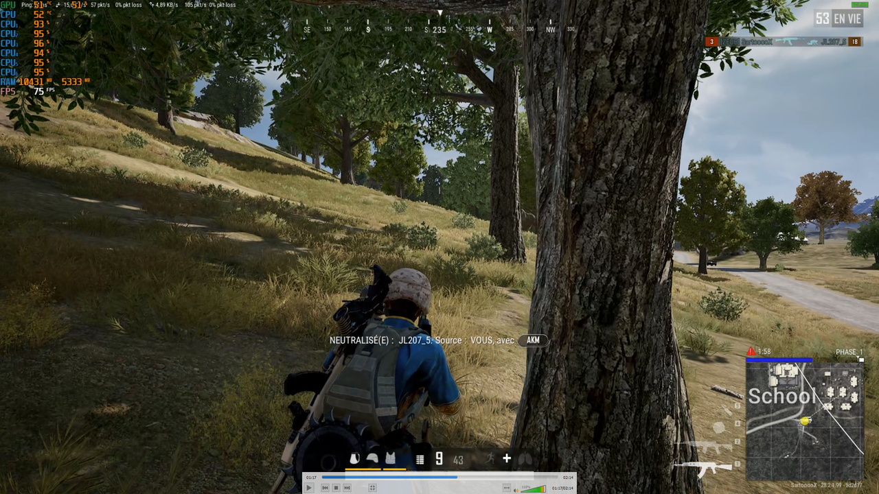

n°11331814
Miky 2001
N'y pense même pas !!!
Posté le 25-03-2024 à 17:13:32  profilanswer
https://cdn-tlc.01net.com/102132b.jpg
Panneau de droite "Afterburner hardware monitor"
Avec tes screens on voit clairement que c'est ton CPU qui bride. Après tu n'es pas non plus à 15 im/s.... Il faudrait avoir un screen au moment ou sa plonge...
Mais au moins tu peux oublier un soucis sur ta carte graphique ou sur son branchement. Ou encore de saturation de RAM.
Tu n'as pas affiché la fréquence du CPU ?
Tu as le même phénomène sur des jeux hors ligne ?
Message édité par Miky 2001 le 25-03-2024 à 17:21:56

balou93160
Posté le 25-03-2024 à 17:23:36  profilanswer
ok merci la sur ce gros freeze cpu tout a 100% et le GPU passe de 49% a 16%
https://i.postimg.cc/m2mhSLdg/Capture-pubg-2.png
PUBG la phase de parachutage ça toujours été compliqué niveau ressource demandée, et le jeu n'a jamais été une merveille niveau optimisation.
Mais si c'était mieux avec la 1070 c'est qu'avec le passage à la 4060 y a des options genre distance d'affichage, physiques et autres qui ont du changé et taxent plus le processeur.
Message édité par havoc_28 le 25-03-2024 à 17:38:07

je vois que ton jeu est en dx11 amélioré. Il semblerait que cette api flingue les perfs cpu. pour ce jeu, dx11 classique doit etre le meilleur choix.
pour warzone a voir les setting du jeu également . si rt activé...

Après il faut savoir que plus tu baisses la qualité d'affichage, moins ta carte graphique va être sollicitée et toute la charge va aller sur le processeur.
Pas étonnant que d'avoir une charge CPU > 90% sur PUBG avec un 8600K quand tu joues en "très faible".
Si tu montes les détails le processeur sera moins sollicité et donc moins saturé, la charge va se reporter sur la carte graphique qui elle va bosser plus et t'auras moins de chute de FPS.
Mais il faut commencer par une clean install de windows en effet.

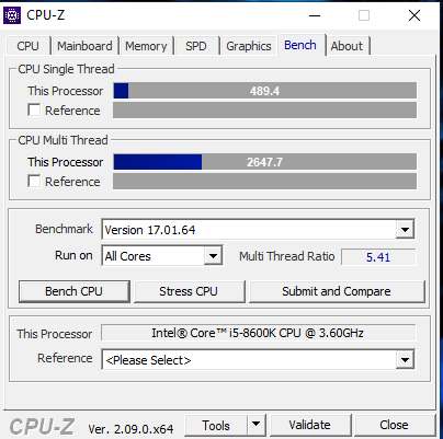

CPU-Z
https://i.postimg.cc/kgNktnNn/cpu-z.png

n°11332076
Miky 2001
Posté le 26-03-2024 à 23:11:48  profilanswer
Tout semble coherent…. :jap:
Reste à essayer une nouvelle installation de Windows
