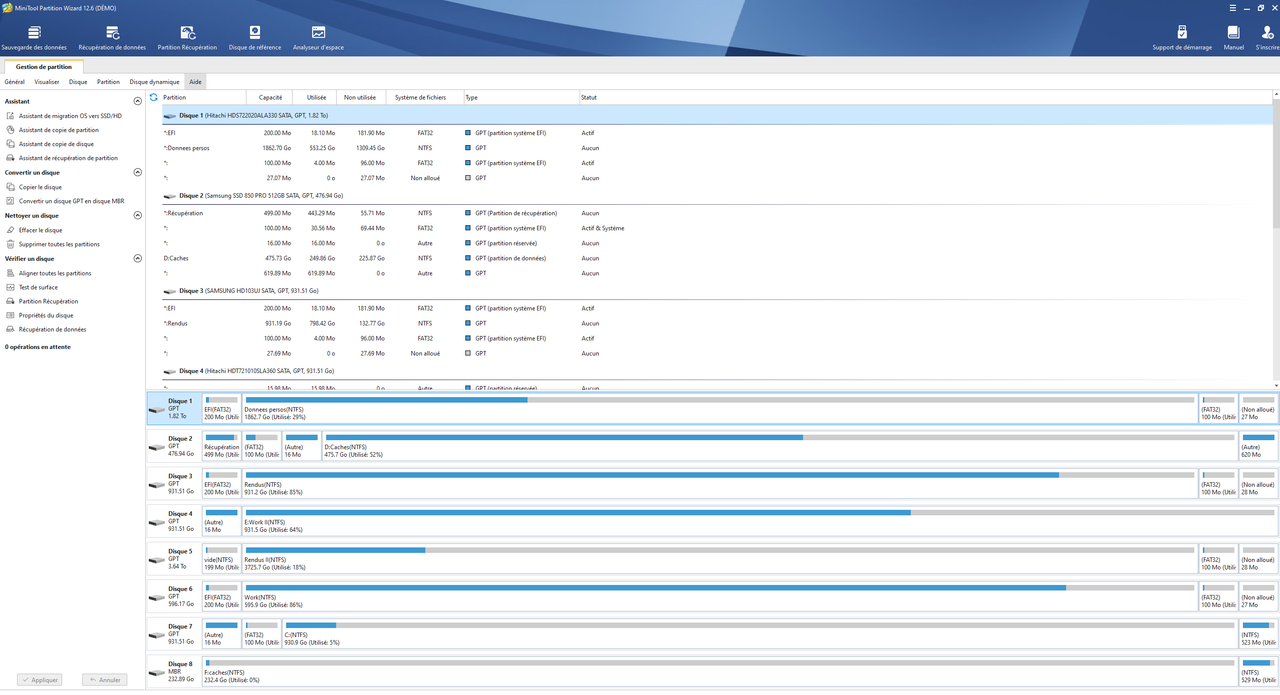

Posté le 25-07-2022 à 20:37:33  profilanswer
Bon... Revoici des nouvelles de mes mésaventures...
J'ai finalement trouvé un PC sur lequel j'ai créer une clé USB d'installation de Windows 10 en remettant le BIOS dans les paramètres par défaut.
L’installation s'est bien passée et j'ai réussi à démarrer Windows 10 sur le nouveau disque SSD M.2.
Malheureusement, je suis confronté à un nouveau gros problème : certains disques de données n'apparaissent plus dans l'explorer.... :(((
Dans le gestionnaire de disques, ils apparaissent bien, mais sans leur nom et sans lettres (cf. ci-dessous)...
https://i.postimg.cc/pyzJDfhV/Capture-disques.png
Pour dire les choses franchement : je suis ultra stressé d'avoir perdu mes données.
Est-ce que vous voyez une raison qui ferait qu'ils "ne montent pas" dans l'explorer...?
ASUS Prime X470 pro - Ryzen7 X2700 - 64Go ram - RTX 2080 Ti

n°11138316
altrame
Posté le 25-07-2022 à 22:24:50  profilanswer
En faisant des recherches, je suis tombé sur MiniTool Partition Wizard et voici ce qu'il m'affiche !
https://i.postimg.cc/6QTbq5CM/Capture-Mini-Tool.png
Mes disques avec leurs noms et leurs espaces d'occupation apparaissent bien !!!
Est-ce que ce qui est affiché vous donne une idée de ce que je devrais faire pour les faire monter "nativement" dans l'explorateur ?

loriot83
Posté le 26-07-2022 à 08:56:38  profilanswer
Peux-tu attribuer une lettre à une partition avec minitool partition par clic droit?

Quand je vois ton gestionnaire de disques il y a pas mal de disques qui ont un secteur d'amorçage visiblement, ou alors j'ai rêvé.
Toutes les partitions de 100-200Mo c'est souvent des partitions systèmes utilisées pour le boot.
T'as une partition EFI sur le disque 0 ou 1 il me semble, faudrait voir à la réaffecter au boot du système si le système est bien sur ce SSD.
Edit : my bad c'est le disque 7 qui a la partition C, du coup il faudrait démarrer avec uniquement ce disque connecté, et voir ce qu'il se passe.
Les disques 1-2-3-6 ont une partition EFI, l'une d'entre elles est la bonne.

loriot83
Posté le 27-07-2022 à 13:42:56  profilanswer
Si tu regardes bien  la capture écran de minitool partition, ta partition d'amorçage est la partition 2 du ssd en 2eme position samsung ,EFI , de 100 Mo  spécifiée actif et système,
c'est elle qui contient les fichiers et dossiers de boot de ton système, sans ce ssd 512 Go tu ne pourras pas démarrer

n°11138632
loriot83
Posté le 27-07-2022 à 14:14:56  profilanswer
altrame a écrit :
Entre temps, je suis repassé à Windows 11.
C'est une installation fraîche de w11 sur ton disque ou bien une mise  à niveau de w10 vers w11 ?
on peut recréer les fichiers de boot sur la partition EFI du disque contenant le w11 pour qu'il puisse booter en solo,
cela se fait sous CMD en admin, une fois fait tu pourras ajouter tes disques un par un au boot et voir si tu arrives à
attribuer une lettre sur les partitions où celle-ci est absente et rebooter illico pour test.
(Si t'es ok je t'envoie les commandes pour recréer les fichiers de boot)

n°11138644
loriot83
Posté le 27-07-2022 à 14:45:39  profilanswer
Voici les commandes pour recréer les fichiers et dossiers de boot sur la partition EFI du disque contenant w11,
je me base sur la capture écran de la gestion des disques que tu as postée précédemment.
Sous CMD en admin :
diskpart
list disk              pour lister tous les disks
sel disk 6           pour sélectionner le 7 eme disk dans gestion des disques
list part              pour lister les partitions de ce disk
sel part 2            pour sélectionner la 2eme partition EFI (la 1ere est la part MSR de 16 Mo)
assign letter=Z   pour lui attribuer la lettre Z
exit
bcdboot c:\windows /l fr-fr /s z: /f uefi                pour remettre les fichiers de boot sur cette EFI Z
tu devrais avoir confirmation de la création des fichiers.
Tu arrêtes le Pc , tu ne connectes que le disque de w11 et tu passes dans le bios uefi pour booter sur le disque
tu devrais pouvoir démarrer en solo ton disque...

altrame
Posté le 27-07-2022 à 15:42:15  profilanswer
Merci infiniment loriot83 !!! En suivant ta procédure, je parviens bien à démarrer sur mon disque système W11 ! :)
Que me recommandes-tu pour les autres disques (que j'ai débranchés pour vérifier le bon fonctionnement du démarrage sur W11) ? Dois-je supprimer certaines partitions ?

n°11138665
loriot83
Posté le 27-07-2022 à 16:20:51  profilanswer
Tu peux sans problème effacer les 8 partitions EFI !!! présentes sur les autres disques ,
elles ne sont pas nécessaires si tu n'as pas d'autres systèmes à booter en solo sur ces disques ,
tu peux le faire avec l'aide de minitool partition par un clic droit effacer sur chacune et appliquer.
Replace un par un les disques au boot et teste les lettres absentes de partitions.
