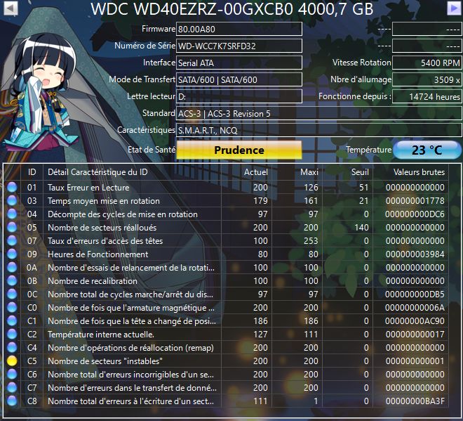

salut.
Depuis quelque temps, crystaldiskinfo me signale 1 secteur instable.
les sauvegardes étant faites, dois-je  le garder en hdd externe pour du stockage ou m'en débarrasser selon vous ?
y aurait-il un moyen de ""réparer"" ce secteur instable ?

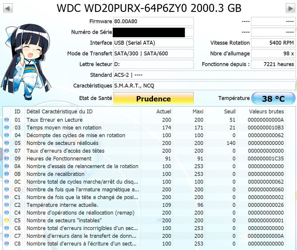

J'ai un WD20PURX, et j'ai remarqué exactement le même soucis il y a 2 semaines. Juste 1 secteur instable, tout le reste est normal.
Je vais dans le sens de Space, je prévois de faire un full write 0, ce qui va permettre au disque dur de retomber à un moment sur ce secteur, et de retenter d'y écrire, ensuite 2 cas possibles :
- l'écriture réussit et le souci disparait
- l'écriture échoue, et le secteur sera réalloué, la ligne correspondante va incrémenter.
Mais comme ça dure 6h environ, je n'ai pas encore eu le temps de tester.
Je compte garder le disque dans les 2 cas, vu que c'est un DD de copies de vidéos de vacances.  [:polionamen]

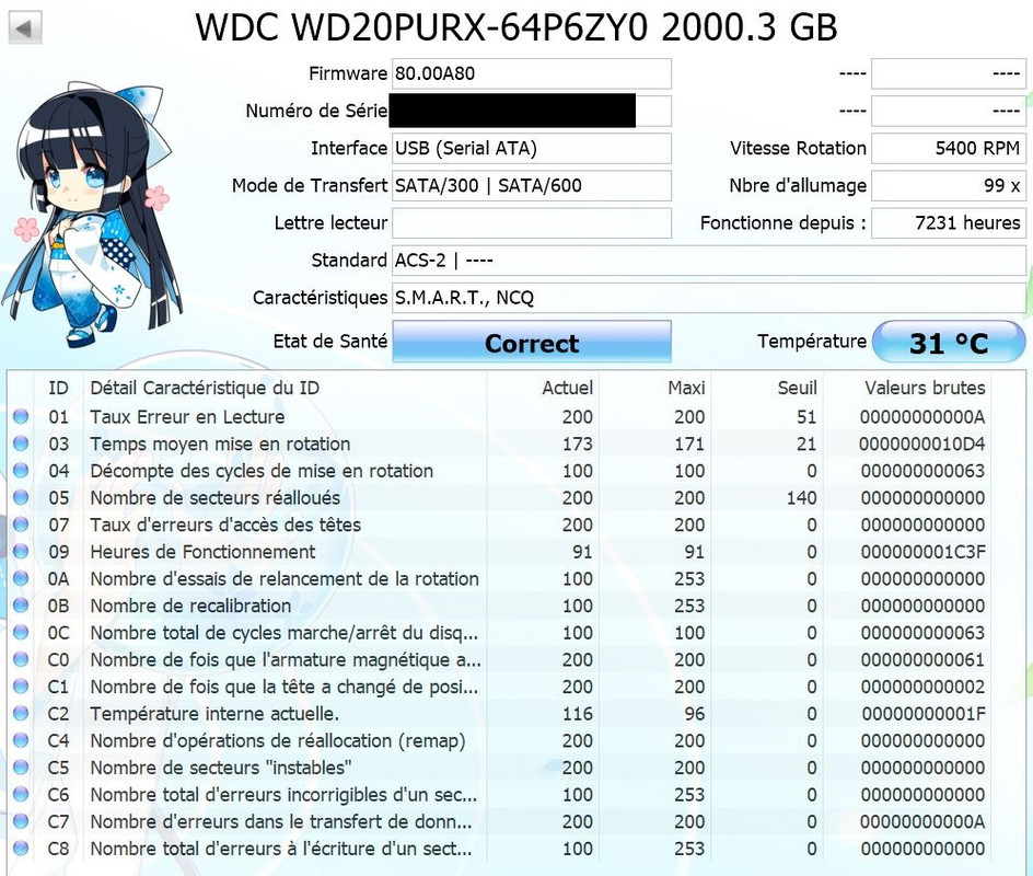

En regardant nos 2 cas de plus près, en plus du secteur instable :
- tu as beaucoup d'erreurs en écriture
- j'ai quelques erreurs en lecture.
Voici un relevé du mien quand j'ai remarqué le problème :
https://i.postimg.cc/J7x4Q1LV/WD-2to-1.jpg
La nuit dernière, j'ai essayé la manip dont j'avais parlé. En détails :
- suppression de la partition dans le gestionnaire de disques Windows
- écriture de 0 sur toute la surface du HDD avec un logiciel (un peu plus de 6h).
Résultat : il n'y a plus de secteur instable, et surtout il n'y a pas eu de réallocation (cette ligne est aussi à 0). Donc le problème est bien potentiellement réversible.
https://i.postimg.cc/9FfX8vm4/WD-2to-2.jpg
Mais mon cas est moins inquiétant que le tien. Les erreurs de lecture peuvent être sans gravité, mais pas les erreurs d'écritures.
Cette nuit, je vais recréer la partition, et remettre les données (environ 1 To, soit 3h d'écriture). Je referai un point.
Message édité par Jobran le 24-02-2022 à 22:07:00

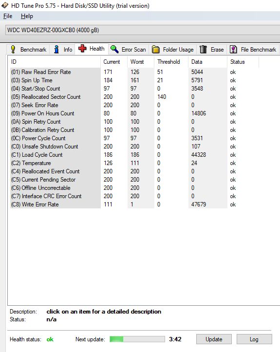

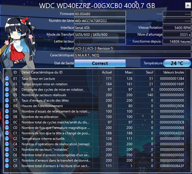

Salut.
J'ai fait un chkdsk /r hier, mais l'opération bloqua à 56% lors de l'analyse des clusters (un truc comme ça) (étape 5)
(j'ai oublié le terme exact) bref, le truc s'est figé pendant de longues heures, je pouvais plus attendre.
Ensuite,étant aussi sous linux, j'ai essayé ces commandes >
Code :
  1. sudo smartctl -a /dev/sda
qui m'a donné cela >
Code :

sinon, Jobran, j'ai pas trop compris..que veut dire BA3F ? (nombre d'erreurs à l'écriture) c'est beaucoup ?
De plus, pourrais-tu me dire quel logiciel as-tu utilisé pour l'écriture de 0 sur toute la surface du HDD ?
bonne nouvelle pour toi en tous cas..

BA3F c'est un nbre hexadécimal (où on compte en base 16)
en décimal, ca correspond à 47679 erreurs d'écriture

kabyll a écrit :
ça correspond à 47679 erreurs d'écriture
merci..je suis mal..[:cerveau dawa][:cerveau d]

Ouais le nombre est un peu flippant. D'autant que le smartctl indique 5044 (hex) pour le taux d'erreur de lecture, alors que crystaldiskinfo indiquait 0. Soit la valeur a changé après ton chkdsk, soit les 2 softs ne sont pas d'accord, je sais pas.
Mais le chkdsk qui se bloque par contre, ça sent l'sapin.

Posté le 25-02-2022 à 03:14:09  profilanswer
oui il s'est sans doute passé quelque chose entre hier et aujourd’hui concernant le taux d'erreurs de lecture..je viens de vérifier à nouveau
avec crystaldiskinfo et effectivement, le taux d'erreurs de lecture a explosé..[:moonblood12:7]
Qu'importe..je viens de lancer killdisk..on verra bien..[:moonblood12:1]

Ce qui est étrange avec ton disque c'est que le secteur "instable" aurait du être déclaré défectueux compte tenu du nombre d'erreurs en lecture.
Le test sous linux le confirme, tu peux écrire dessus mais pas lire, c'est quand même bizarre.

J'ajoute une capture réalisée avec hdtune pro à l'instant >
https://i.postimg.cc/zBqC8HR3/2.jpg

J'ai aussi un WD 4 To, après vérification c'est la même référence : WD40EZRZ. Le point fort de ce modèle c'est que le grattage est presqu'inaudible. C'était mon DD de stockage interne, mais j'ai dû le remplacer ce mois-ci par un purple de 8 To. Le nouveau se gratte comme un DD des années 90... :pfff:
Accessoirement, j'ai copié 1To sur mon WD20PURX. RAS pour le moment, le SMART n'a pas bougé.
