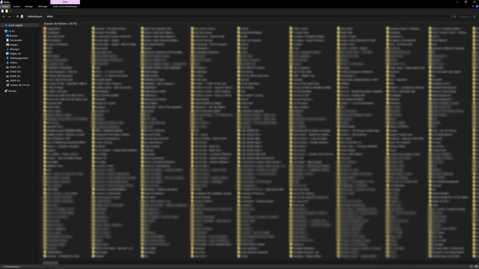

Posté le 08-07-2025 à 11:30:05  profilanswer
En fonction de ce que tu veux fusionner on peut aussi créer une bibliothèque c'est intégré à Windows.
C'est ce que j'ai fait pour ma part ,en fusionnant deux unités de DD différentes , le tout répartis sous 3 dossiers différents.
On peut le faire à l'infini en sélectionnant des unités ou en sélectionnant des dossiers biens précis.
https://i.postimg.cc/33qNbHhc/Bner.jpg
