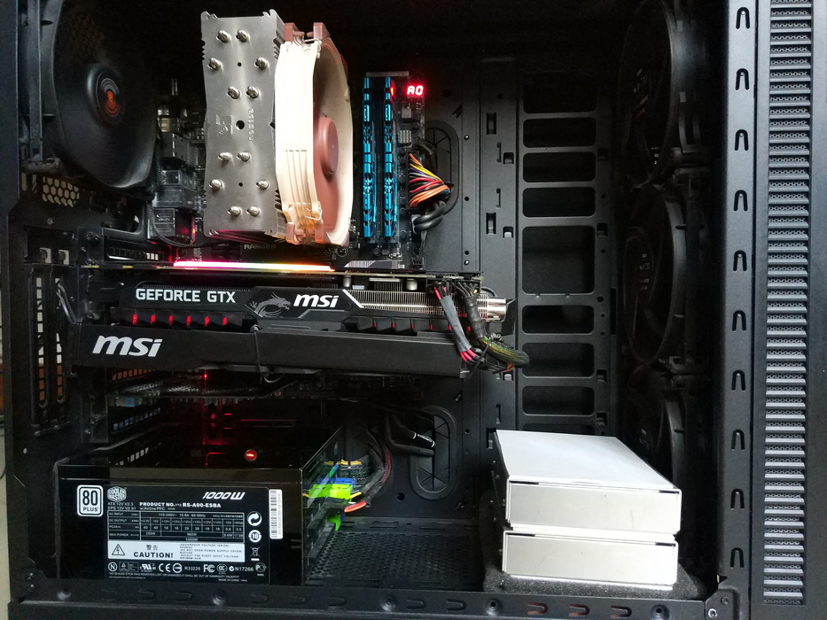

Ce que tu peux tester c'est virer les cages des DD et faire ta propre cage de DD que tu poses sur de la mousse, je l'ai fait à plusieurs reprises sur mes boitiers précédents :o

Pour résoudre ce problème j'avais utilisé la partie interne des Scythe Quiet Drive , c'est efficace les DD sont enfermés, on en trouve encore régulièrement en occase sur LBC ou ailleurs je les avais acheté 10€ pièce, normalement cela rentre dans le Lancool 3.
https://i.postimg.cc/pLbF9fK3/IMG-20210305-174611-redimensionner.jpg

https://i.postimg.cc/pLbF9fK3/IMG-2 [...] ionner.jpg
Elle penche pas mal la carte graphique non ?  :??:
n°11339262
Space
Profil: Maux des rateurs
Posté le 07-05-2024 à 17:32:47  profilanswer
C'est une photo qui date de quelques années , c'était une GTX 1080 Ti.
La CG penchait un peu , c'est l'angle de la photo qui l'accentue :D
