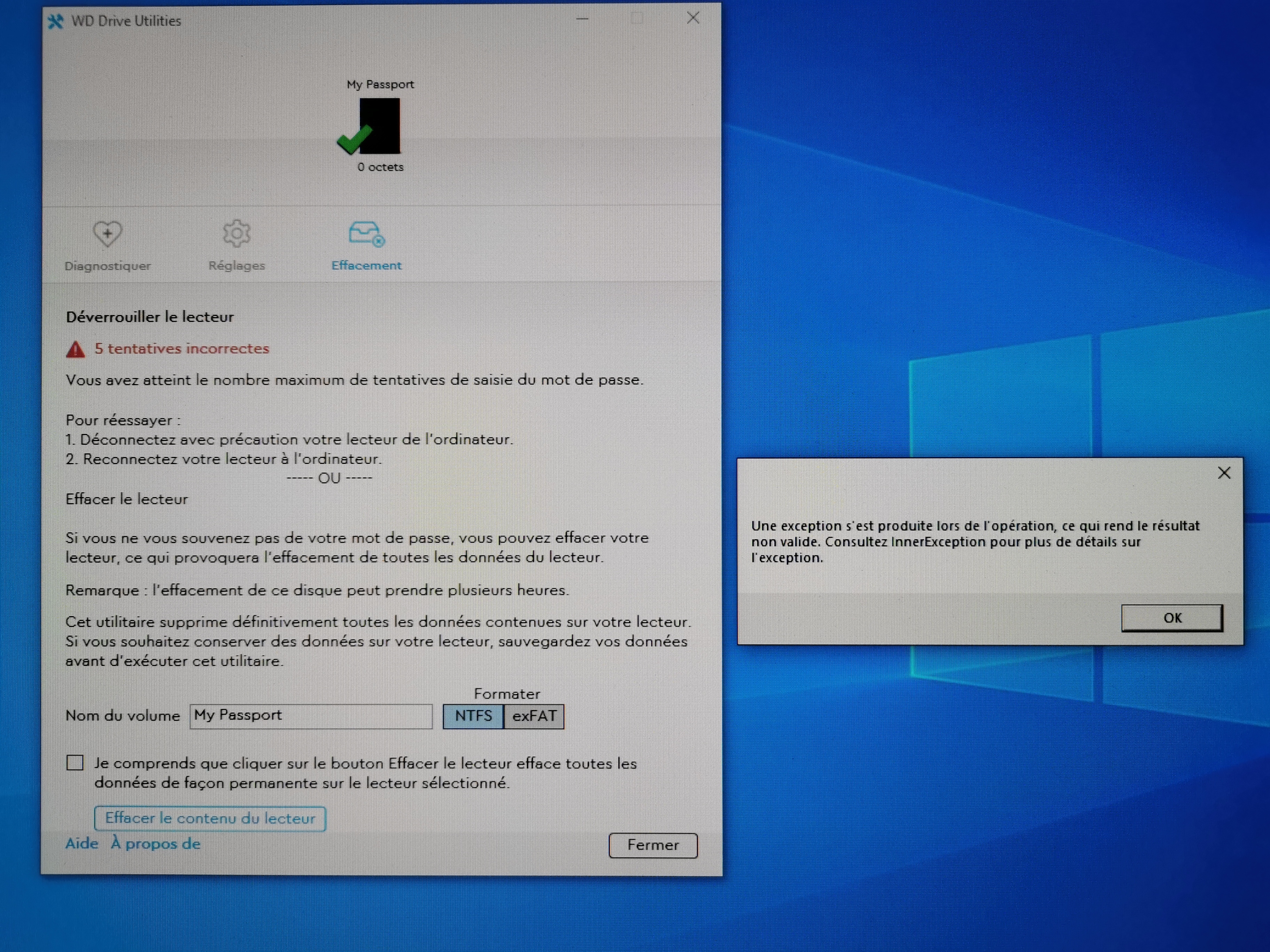

Bonjour à tous,
je sèche sur un soucis de formatage impossible de disque dur.
Le propriétaire du disque a oublier le mot de passe (les données n'ont pas d'importance, on chercher simplement à pouvoir utiliser de nouveau le disque)
Marque : Westerne Digital
Model : My Passport 4 TO externe 2.5 - USB 3
Firmware : 01.01a01 (impossible de le mettre à jour via le logiciel Dashboard, car le disque à un mot de passe...)
Test S.M.A.R.T : OK 0 défaut
Crystal Disk Info : ok 0 défaut
J'ai tester pleins de version différente du logiciel WD prévus dans ce cas de figure " WD Drive Utilities"
2.1.2.167
1.4.3.41
1.4.3.13
1.3.018 - disque non reconnu
1.0.3.3 - disque non reconnu
  https://rehost.diberie.com/Picture/Get/r/263351
L'opération échoue sans plus de détail "une exception s'est produite"
Impossible de le formater via le gestionnaire de disque windows, car impossible d'initialiser le disque
Impossible également de le formater via le logiciel HDD Low Format Level, qui ne voit même pas le disque..
Si vous avez des idées je suis preneur
Merci  :)
