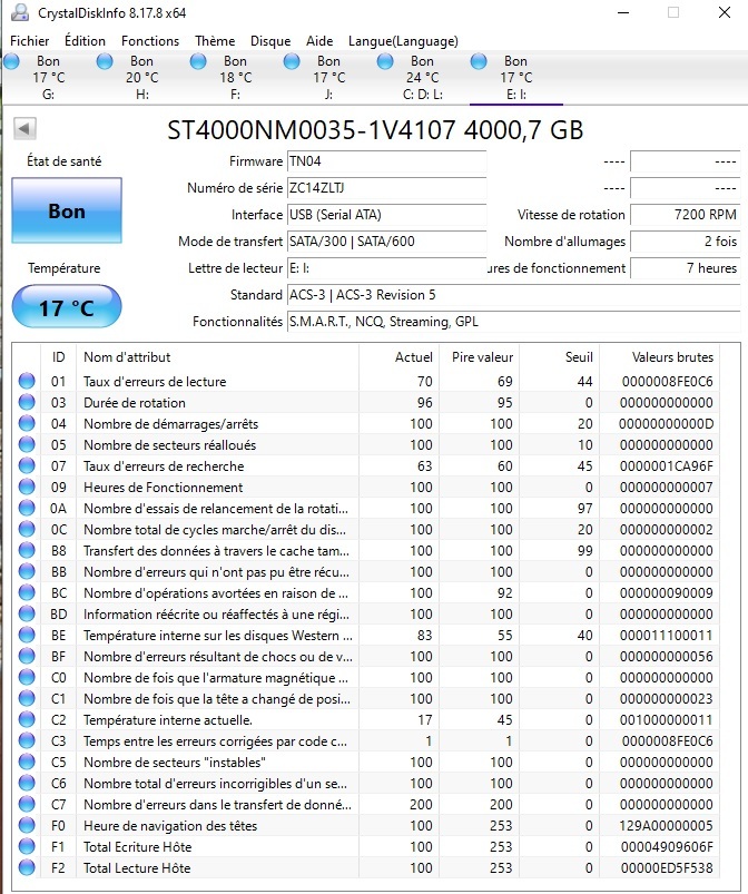

Le plus logique est de nous poster une copie écran avec le plus de lignes possibles de Crystaldiskinfo.
Et une courbe de lecture HDtune éventuellement.

Il y a des lignes, dans DI et Hdt, que j'ai du mal à comprendre : celles qui affichent "100", par exemple.

Et ce disque neuf il est vraiment neuf ou il plutôt neuf d'occasion reconditionné ?
La valeur du C3 ne me dit rien qui vaille, et le 01 / 07 sont pas très engageants non plus, mais c'est du Seagate, on sait qu'ils font des trucs assez fantaisistes avec le SMART.

"100" au contraire ça veut dire "tout va bien", c'est les plus petites valeurs le souci.
Sauf pour la température évidemment.
Le SMART est un truc assez abscons à lire sans connaître le fonctionnement, ne te fie pas à ton intuition sur les valeurs, faut savoir quoi chercher.

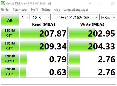

Que penser du résultat de CDM ?

le CDM est très bien.
