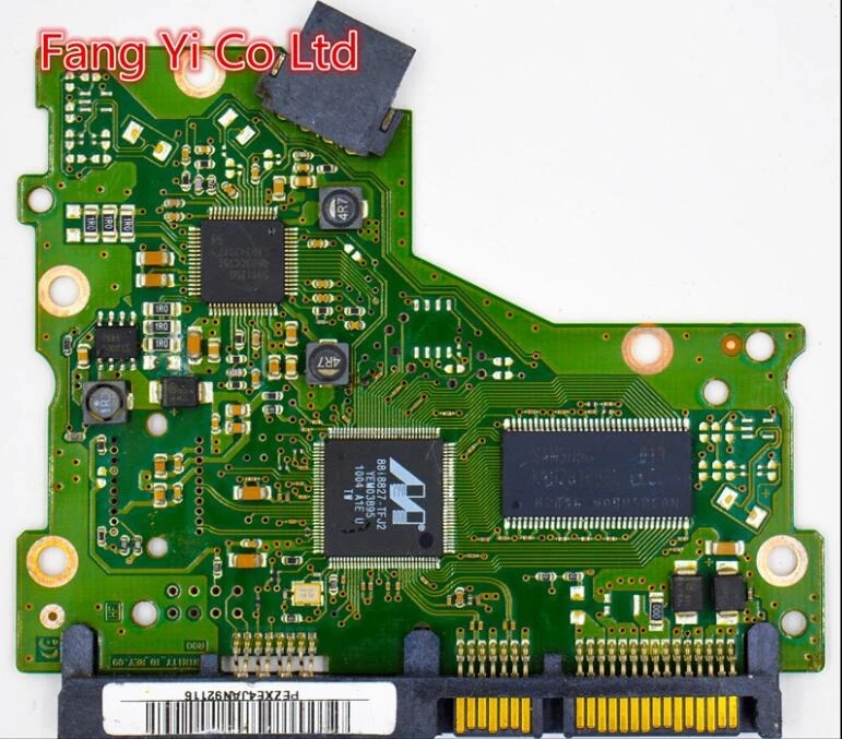

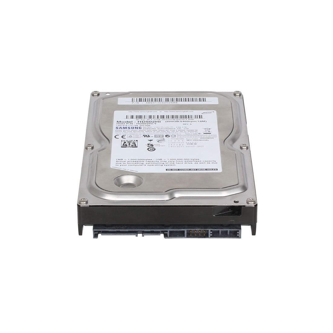

Pour ton problème, il faudrait nous donner la marque et le modèle de disque si tu les connais.
Après si c'est une erreur d'alim il y a de fortes chances que le boitier soit HS, mais peut-être que tu peux sortir le disque du boitier et le brancher en direct à un PC, en SATA.
Certains disques le permettent, d'autres pas, et dans ce cas il faudra peut-être changer le PCB aussi, s'il en existe un compatible avec ton disque.
Bref : modèle et marque dudit disque.

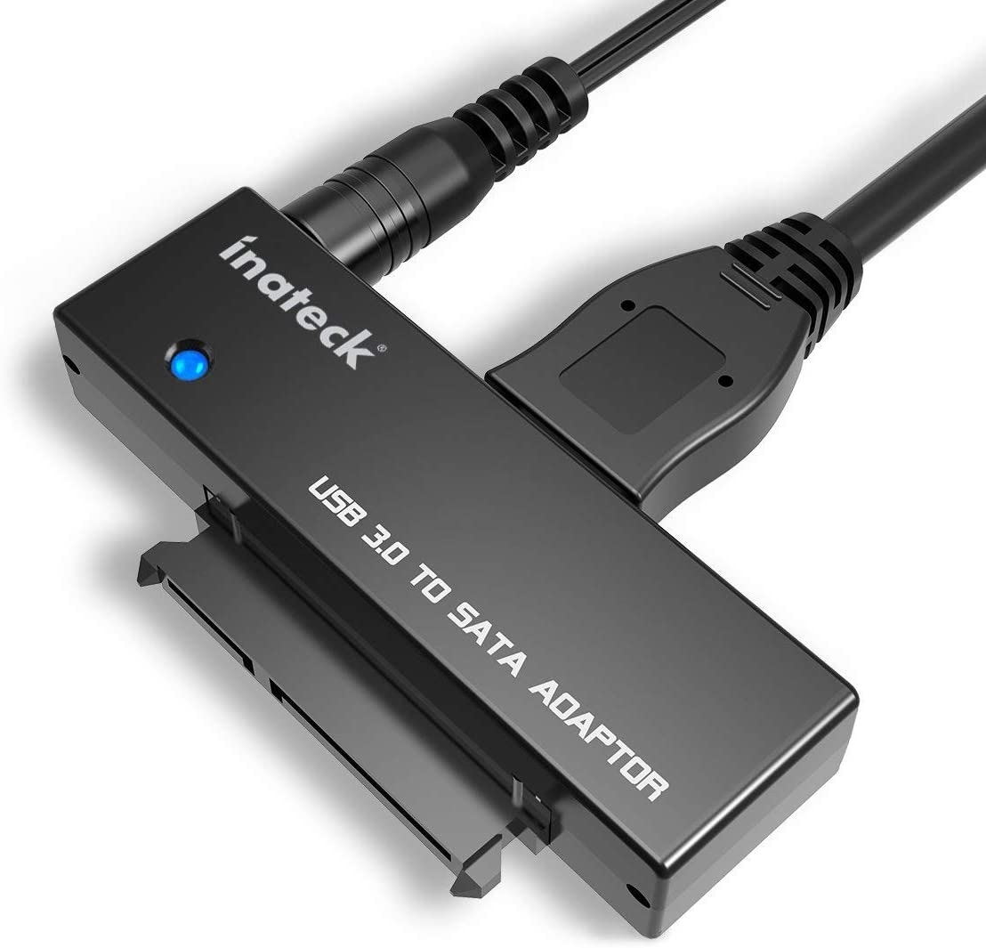

Faut prendre un truc comme ça :
https://www.amazon.fr/TooQ-TQE-3527 [...] 00MYN9V9W/ vu que ton disque dur est un "gros" comme pour les PC fixes. En gros ça remplacerait ton boitier d'origine.
Si ton disque est mort, certaines entreprises peuvent te récupérer les données mais c'est très cher. Il y a des possibilité également d'interchanger des "cartes électroniques" de même disque dur, mais il me semble qu'il faut faire de la soudure pour transvaser certaines puces qui contiennent des informations potentielles sur comment son gérées tes données... bref déjà teste ton disque avec un boitier compatible disque dur 3.5 (attention si que 2.5 ça ne démarrera pas, 2.5 c'est la taille des disque dur de pc portable).
Sauce

Théoriquement, avec l'information du modèle de disque dur que tu nous as donné (Samsung SATA), et avec le lien que je t'ai fourni (boitier 3.5, avec alimentation électrique fournie, cable USB A), ce devrait fonctionner, si le disque dur n'est pas mort. (Libre a toi de trouver un boitier 3.5 moins cher si existant)
En cherchant sur internet avec ton disque, effectivement il semble que si la carte électronique du disque est grillée, certaines personnes font des remplacement avec une nouvelle carte électronique, mais ils ont besoin de ton ancienne carte pour récupérer le "BIOS" de celle-ci pour le mettre sur la nouvelle carte. Mais d'abord faut vérifier si le disque est bon ou pas !

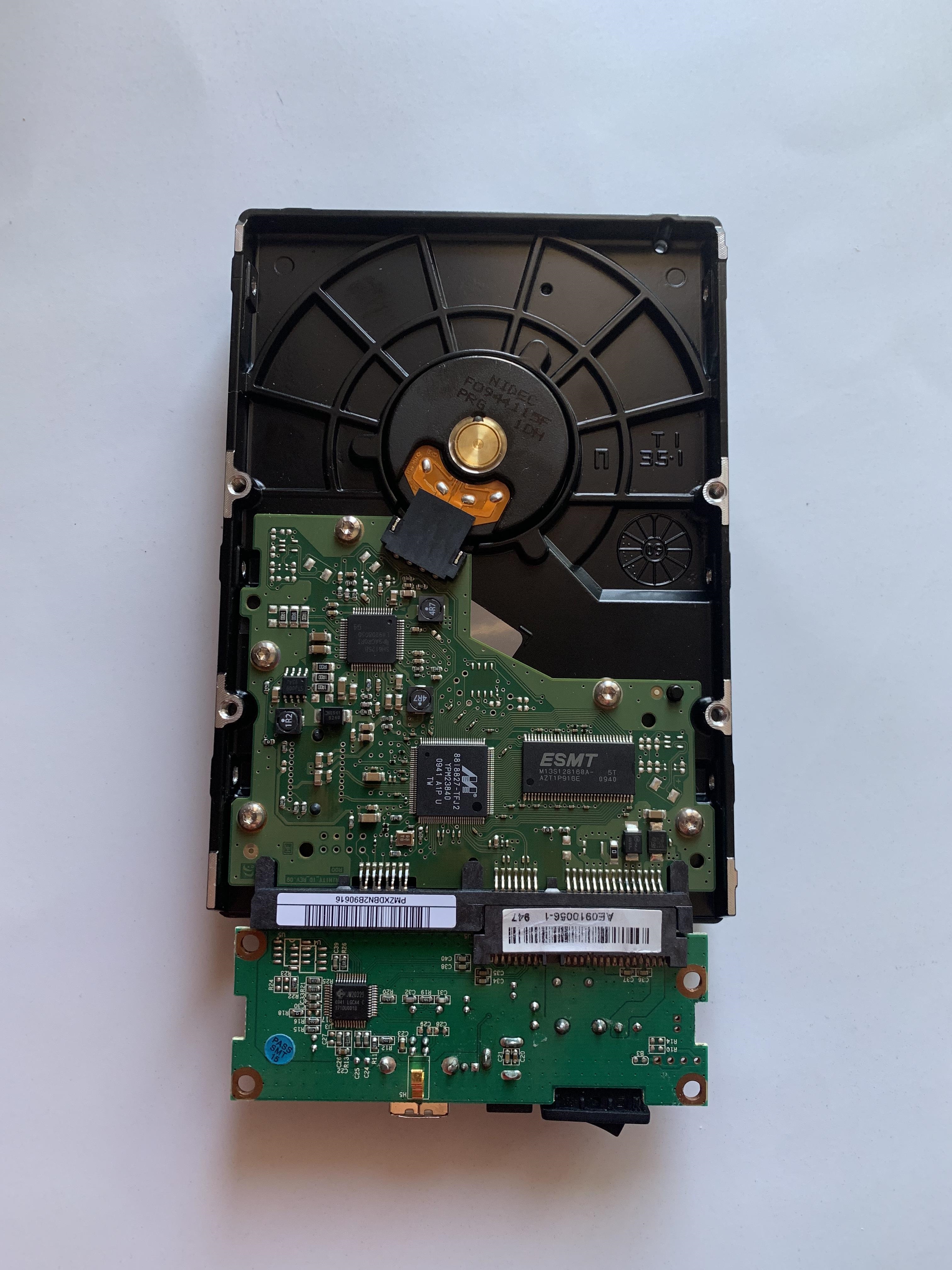

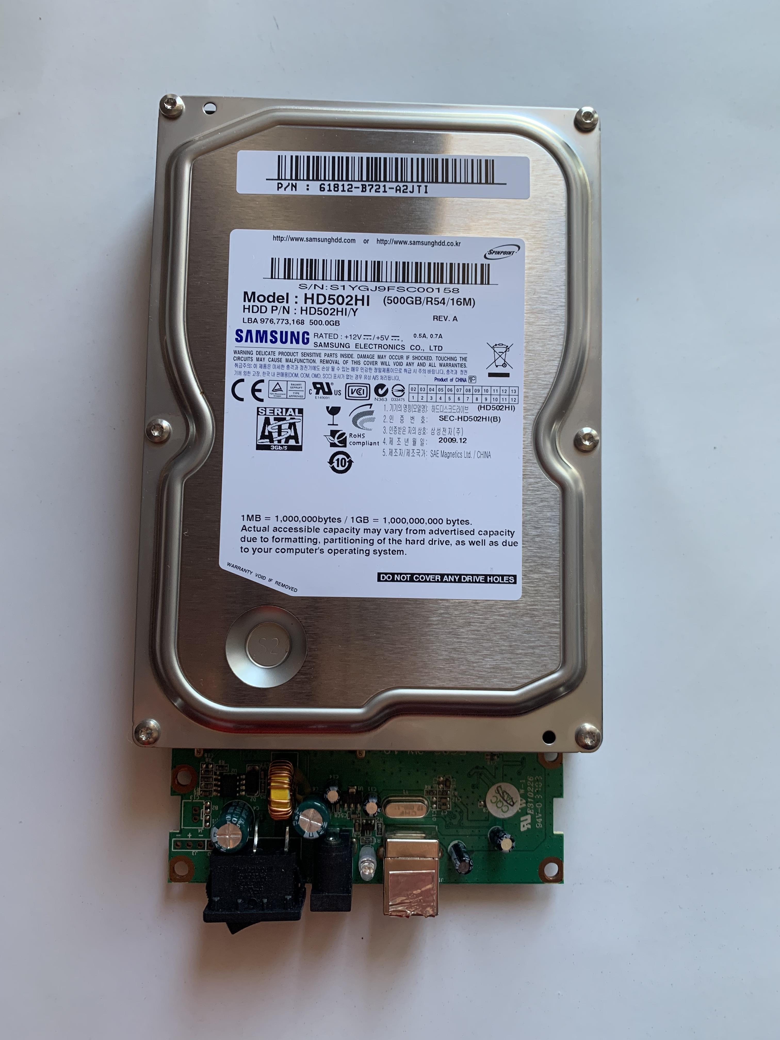

Le disque en lui même c'est bien le bloc gris :
https://rehost.diberie.com/Picture/Get/t/152366
Ce bloc gris s'installe dans un boitier pour être connecté en USB à un PC portable, on est d'accord ?
Sinon comment le connectais-tu d'habitude ?
Tu parlais d'un voyant qui s'est allumé une seconde, c'est quel voyant au juste ?
Tu peux poster une photo chez un hébergeur et copier/coller le lien directement dans un message.
https://rehost.diberie.com/Host
Prends le lien BBcode miniature cliquable.

C'était pour avoir une photo du dispositif sur lequel était branché le bloc gris (le disque).
Le bloc gris n'a pas de voyant, on est d'accord ?
Ou alors tu parles d'un voyant qui serait sur un cable, de ce type :
https://rehost.diberie.com/Picture/Get/t/152380
Pour ta question, non, tu ne débranches rien sur le bloc gris, il faut laisser la carte verte vissée :
https://rehost.diberie.com/Picture/Get/t/152376
C'est sur cette carte que sont fixés les connecteurs SATA.
Le boitier proposé par Jojo337 permet d'installer le disque dedans. Ensuite tu connectes le boitier au secteur, et à ton PC via un cable USB.

Dans ce cas, prends un "boitier disque dur externe USB3". En cherchant ça, tu devrais avoir le bon truc.
https://rehost.diberie.com/Picture/Get/f/152426

J'ai réussi  :sol: https://rehost.diberie.com/Picture/Get/f/152427
le bloc gris n'a pas de voyant effectivement.

Et le voyant dont je parlais est la petite ampoule sur la partie qu'il faut retirer du disque dur

n°11221380
artouillas​sse
9 lettres...pas mieux :o
Posté le 13-02-2023 à 14:29:08  profilanswer
On dirait que c'est possible de séparer le disque du PCB vert du bas de la photo (cf le tracé rouge) :
https://rehost.diberie.com/Picture/Get/t/152432
C'est peut-être cette carte là qui a cramé.

fushia2
Posté le 13-02-2023 à 17:51:54  profilanswer
oui oui cette partie se retire et d'après ce que j'ai compris c'est cette partie qui ce retrouve dans le boitier que tu m'a conseiller d'acheter.
