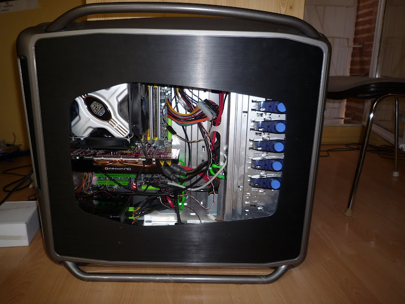

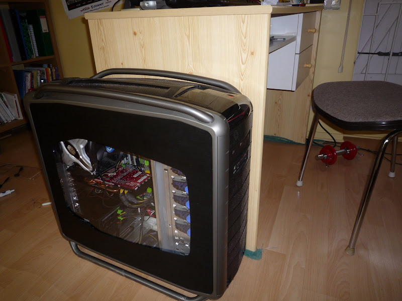

Bonjour à tous,
comme j'ai dis un peu plus haut, je voulais mettre une vitre en plexi sur ma tour car mon ventirad haut ne passait pas avec le ventilo latéral, et je n'avais pas envie de le maltraiter (revente entre autre) ... Alors j'ai fait un petit mod et un tuto complet avec plein d'images pour expliquer pour ceux qui voudraient faire pareil ;)
Alors voilà je commence le tuto :
But :
 Je vais montrer à ceux qui ne peuvent pas fermer le panneau latéral (à cause du ventirad et du ventilateur latéral qui se touchent) comment remplacer la grille du côté avec une fenêtre plexiglass, très facilement et bon marché.
Materiel :
- Plaque de plexiglass ou d'autre plastique transaprent, d'épaisseur de 2.5mm  dans mon cas et de dimmensions 50*50 (vous pouvez prendre le la 4mm, 5mm à vérifier, mais la 2.5 va très bien et ne coûte que 8€.
- Scie à métaux, avec des dents fines si possible
- Panneau latéral du boitier bien sûr ;)
- Huile de coude :whistle:
- Perçeuse (ou visseuse) avec foret de 5 bois ou métal
J'ai réalisé le tout en 30 minutes.

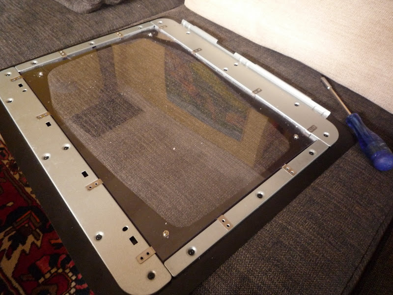

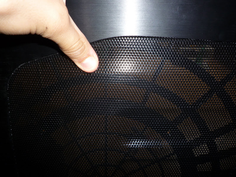

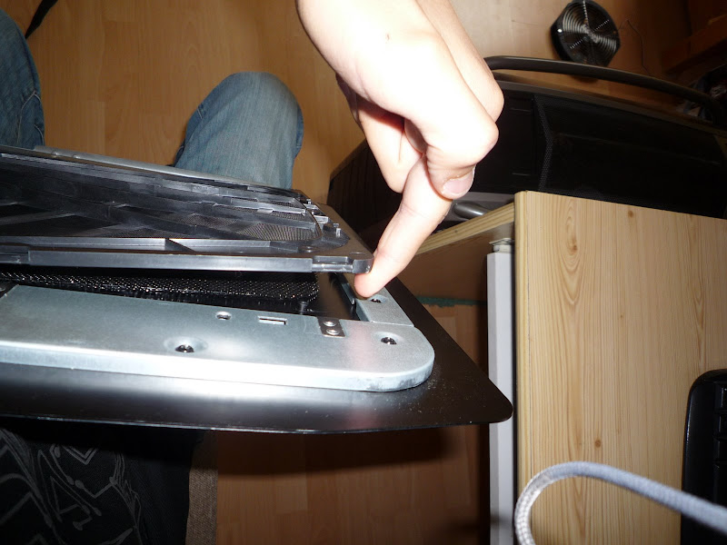

1ère étape :on démonte la grille du panneau
D'abord il faut dévisser les 4 vis situées sur la face interieure, aux 4 coins, ensuite, il suffit de forcer un peu sur les coins de la grille vers l'interieur, de facon à la déclipser, n'ayez pas peur c'est fait pour ça :
http://lh4.ggpht.com/_WUEHKBccJDk/SuLT3m9HcGI/AAAAAAAAAI4/zKrSm-fW64k/s800/P1020224.JPG
http://lh5.ggpht.com/_WUEHKBccJDk/SuLUD0NnmMI/AAAAAAAAAI8/1OeBR8jj6Mg/s800/P1020225.JPG
Et on arrive à quelque chose comme ça :
http://lh3.ggpht.com/_WUEHKBccJDk/SuLULm_CpLI/AAAAAAAAAJA/pEvDbQPa__A/s800/P1020226.JPG
Gardez précieusement les vis on s'en resservira à la fin ;)

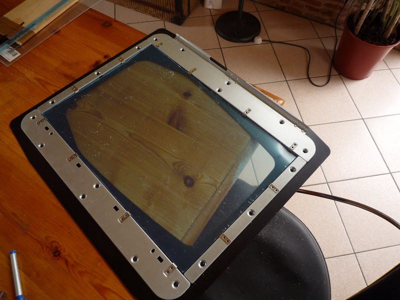

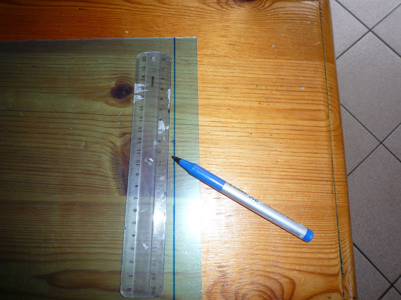

2ème étape : Tracer les dimmensions de la fenêtre avant de la découper, deux méthodes, soit on trace un rectangle de 48*33, soit on place la plaque sur l'emplacement de la grille et on trace, ca revient au même
http://lh6.ggpht.com/_WUEHKBccJDk/SuLUx1oQSMI/AAAAAAAAAJY/YxGF_yd720U/s800/P1020234.JPG

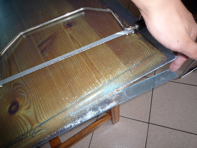

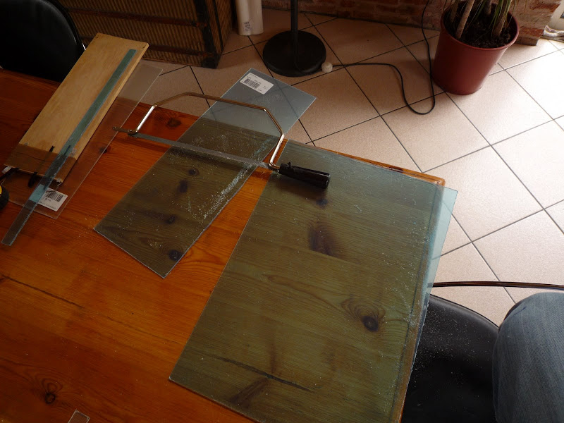

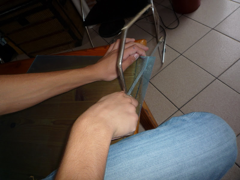

3ème étape : La découpe
Il faut utiliser la scie et décrire des petits mouvements, pas trop rapide sinon on prends le risque de fendre le plastique, et essayer de le faire le plus à plat possible, comme si la scie était à l'horizontale ca évitera que ca se fende :
http://lh4.ggpht.com/_WUEHKBforum-images.hardware.fr/icones/message/url.gifccJDk/SuLVGExNdPI/AAAAAAAAAJk/Am9NXAaqbHc/s800/P1020236.JPG
http://lh4.ggpht.com/_WUEHKBccJDk/SuLVPX_A_NI/AAAAAAAAAJo/E56IZIIMxRM/s800/P1020237.JPG

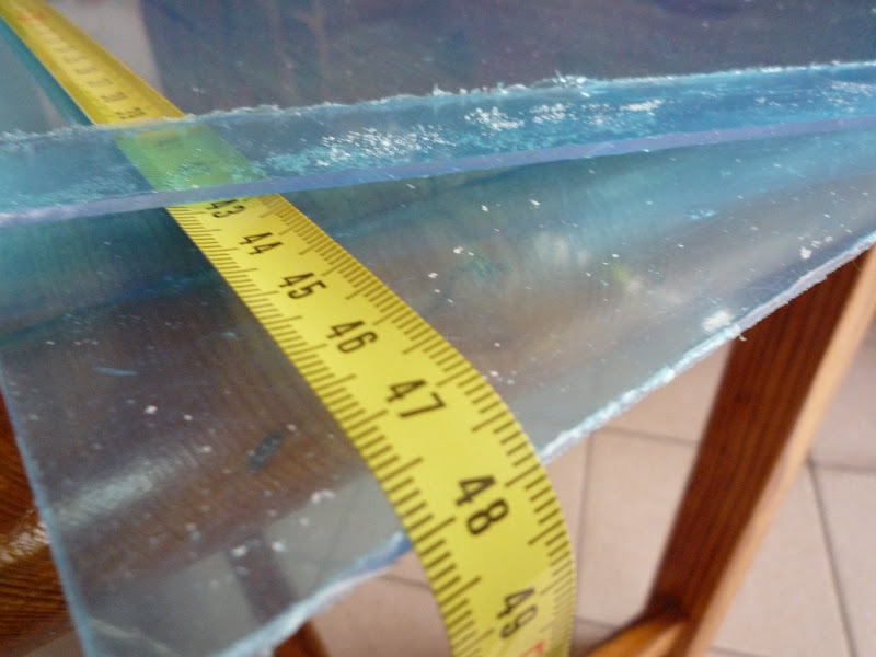

A moins que votre scie mesure 50cm de long, il faudrat faire 4 découpes, 2 par côtés : une qui fera 25 cm et l'autre 25 aussi, et faire bien attention quand on enlève le morceau (et donc quand les 2 traits se rejoignent) de ne pas scier trop fort au risque de casser la pièce :
http://lh4.ggpht.com/_WUEHKBccJDk/SuLVXTwkN2I/AAAAAAAAAJs/YTkB7zolaHc/s800/P1020238.JPG

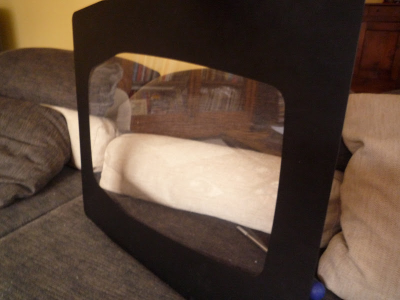

Enfin vous devriez avoir ça :
http://lh6.ggpht.com/_WUEHKBccJDk/SuLV8HLfu1I/AAAAAAAAAKA/tlMAfD7LA68/s800/P1020243.JPG
http://lh6.ggpht.com/_WUEHKBccJDk/SuLWYxZMUmI/AAAAAAAAAKQ/Mk5iULRin3o/s800/P1020247.JPG
http://lh4.ggpht.com/_WUEHKBccJDk/SuLWjrd74AI/AAAAAAAAAKU/WC8vHG6L5bU/s800/P1020248.JPG
Les puristes pourront améliorer ce qui ne se voit pas à savoir les bords à la lime mais pas vraiment d'intérêt ;)
http://lh3.ggpht.com/_WUEHKBccJDk/SuLWrTtPfoI/AAAAAAAAAKY/_Ph4fpN3dss/s800/P1020249.JPG

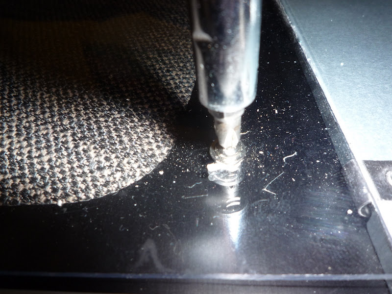

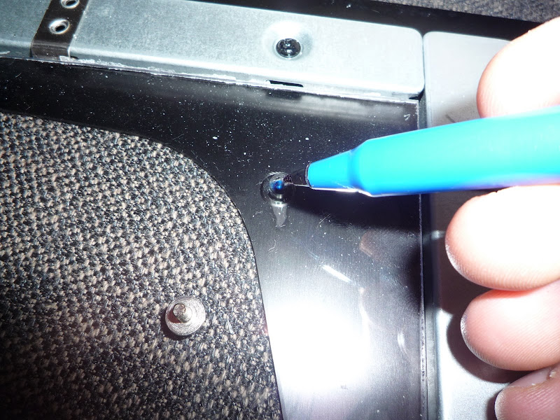

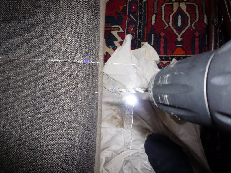

4ème étape : Percage des trous pour les vis
Il faut se munir d'un feutre et marquer l'endroit où vont se situer les trous pour les vis comme ça :
http://lh5.ggpht.com/_WUEHKBccJDk/SuLocQFNfiI/AAAAAAAAALM/zAXuBX7NaJs/s800/P1020255.JPG
Ensuite, ben on perce, il faut pas y aller trop brusquement mais appart ça c'est simple comme bonjour :p
http://lh4.ggpht.com/_WUEHKBccJDk/SuLoxwlyUxI/AAAAAAAAALU/cfOq63CYjJg/s800/P1020257.JPG
Après on remet les vis qu'on avait enlevé à la première étape ;)
http://lh6.ggpht.com/_WUEHKBccJDk/SuLo-2wo4OI/AAAAAAAAALc/-KunqE_wXAw/s800/P1020259.JPG
http://lh5.ggpht.com/_WUEHKBccJDk/SuLpELM6tWI/AAAAAAAAALg/LclLr_-5Xhc/s800/P1020260.JPG

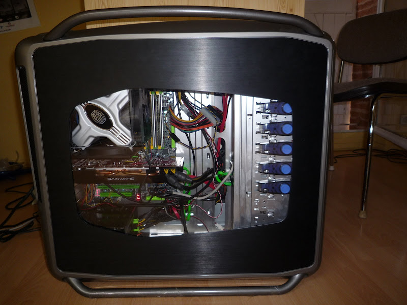

Enfin on enlève les fils protecteurs et on clipe la vitre, et c'est beau :p
http://lh3.ggpht.com/_WUEHKBccJDk/SuLW2pJqyrI/AAAAAAAAAK0/yDU2LgL0Czg/s800/P1020250.JPG
http://lh5.ggpht.com/_WUEHKBccJDk/SuLXGIpu65I/AAAAAAAAAK4/fjMQi_0U_NY/s800/P1020251.JPG
http://lh3.ggpht.com/_WUEHKBccJDk/SuLpYRl7EnI/AAAAAAAAALw/b08mmnYNNsw/s800/P1020264.JPG
Le résultat final :
http://lh5.ggpht.com/_WUEHKBccJDk/SuLpeAUKN0I/AAAAAAAAAL0/R1Jp4jKuBbc/s800/P1020265.JPG
http://lh6.ggpht.com/_WUEHKBccJDk/SuLpjxuk44I/AAAAAAAAAL4/134uwH6NEos/s800/P1020266.JPG

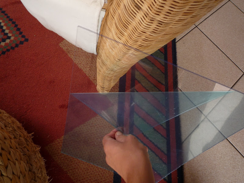

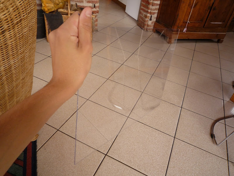

Pour découper le plexi beaucoup plus rapidement et proprement :
Tu prends une régle et un cutter, tu passe plusieurs fois avec le cutter sur la ligne que tu veux couper puis une fois le trait bien  marquer tu pose la plaque au bout de la table avec le trait a la limite de la table.
Ensuite tu appuies un coup sec sur la partie que tu veux découper et la miracle le plexi se coupe nette sur ton trait ^^
Déjà fait de nombreuse fois et jamais eu le moindre soucis ;)

Posté le 26-10-2009 à 12:05:50  profilanswer
à noter dans ton tuto: vérifier l'épaisseur de la plaque de plexi avant de revisser: mon plexi est moins épais que le mesh et plastique d'origine.
J'avais pas vérifié ça, et du coup j'ai poinçonné la porte avec les vis d'origine.
J'ai eu du bol ça ajuste déformé, mais pas percé, et ça se voit à peine, sur deux vis sur les 4.
Ca aurait pu être bien pire si j'avais traversé la porte :sweat:

J'ai pas suivi ton tuto puisque j'ai fait cette manip il y a un petit bout de temps déjà:)
je sais plus l'épaisseur, mais j'ai dû visser un peu fort.
une petite photo vaut mieux qu'un long discours: on voit nettement l'excroissance dans l'angle inférieur droit :(
http://free0.hiboox.com/vignettes/ [...] 175212.jpg
j'ai planqué les câbles depuis...
En gros le plexi étant moins épais que la grille d'origine les vis se vis plus loin dans la porte et viennent faire une marque en déformant l'aluminum de la porte.
Marque que l'on voit depuis l'extérieur donc.
Pour faire simple il faut mettre du plexi de 2.5mm mini ou alors mettre une rondelle derrière la tête de vis si le plex fait moins afin de limiter le pénétration de la vis dans la porte.

Posté le 26-10-2009 à 20:06:24  profilanswer
c'est bien ça merci.
Mais ça m'est arrivé parce que je suis un gros boulet, et que je veux aller trop vite, voilà tout :D
