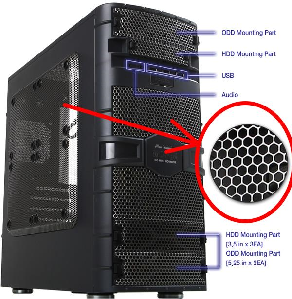

mesh en facade c'est quoi?
https://rehost.diberie.com/Uploads/0/20210504-181253-6f5481c3-1834-4732-8626-ebc89c1cf321.0.min.jpg
Ton boitier n'est pas très optimisé pour l'airflow, mais tu devrais essayer d'ajouter un ventilo à l'avant, au pire t'auras un ventilo de rab pour ton prochain boitier (ils sont souvent rats au niveau ventilo chez les fabricants de boitiers, souvent il y a que 2 ventilos inclus, parfois un seul).
+1 pour vérifier que le ventilo installé tourne dans le bon sens, il y a des flèches sur la tranche des ventilos pour indiquer le sens du flux et celui de la rotation.
Message édité par artouillassse le 04-05-2021 à 18:34:28
