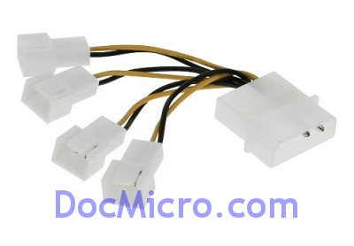

J'ai accompagné la bête avec un H50, et du coup je me retrouve avec un problème "con" :
- 3 ventilos de boitiers (d'origine)
 - 1 pompe à brancher sur prise ventilo,
 - 1 ventilo sur le rad.
Et je n'ai que 4 prises ventilo sur la CM, la ou il m'en faudrait 5 !
Une solutions existe, du genre doubleur de port ?

[quotemsg=7577940,1249,91642]Bonjour à tous :)
Me voila l'heureux propriétaire de ce magnifique boitier :D
tu as plusieurs solutions,apres a toi de voir selon l esthetique de la chose:
-le moins estethique a mon gout puisque visible coté mobo,mais aussi le moins cher:
http://www.docmicro.com/images/piecesV2/Cab_Molex3pY.jpg
http://www.docmicro.com/pieces/Doc [...] _3509.html
-un poil plus cher,mais 4 sorties 3 pins a partir d une molex,et tu peux camoufler tout ca derriere la mobo ;) :
http://www.docmicro.com/images/piecesV2/Cable_4pins-4x3pins.jpg
http://www.docmicro.com/pieces/Doc [...] _8210.html
