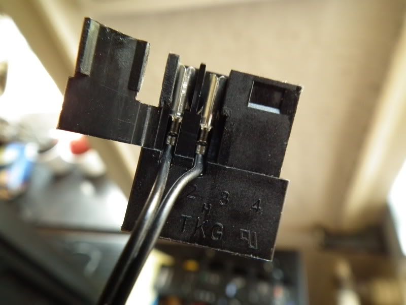

Pour le ssd dans le rack, faut le disposer comme sur la photo de Yanhoupa, juste que ça ne se clips pas, il faut mettre une vis, le trou correspond.
Sinon je viens de lire sur Cowcotland que l'on pouvait aliment le rhéobus du boîtier directement en 5v.
Perso je l'ai alimenté par défaut sur une molex 4pins de mon alim, mais je testerais bien l'ensemble en 5v, ayant des temperatures honorables.
Quelqu'un pourrai m'expliquer comment proceder svp ?

De mémoire pour alimenter en 5V avec une prise Molex il suffit d'inverser 2 cables sur la prises ou alors de défoncer l'ergo en plastique afin de pouvoir la brancher à l'envers.
Ha.... ok...
Bon bah je vais aller chercher des infos un peu plus précises avant de "défoncer" quoi que ce soit.
Je voudrais pas faire quelque chose d'irreversible.
Je suppose que tu parles de la molex qui est source de courant donc celle de l'alim... modifier mon alim toute neuve ça me branche pas trop ! (humour !)
En fait ce serait comme retirer une des phases pour passer du 12 au 6v un truc comme ça ?
Je me souviens pas de grand chose dans ce domaine...
Selon l'article de Cowcotland, ça avait l'air simple a faire:
De plus, sachez qu'il est possible d'alimenter le rhéobus avec une tension moindre et ainsi appliquer du 5 volts à l'ensemble. Dans ce cas, le boitier ne s'entend plus du tout
Message édité par FATALYS le 24-05-2012 à 15:48:52

Tu peux modifier la prise mâle ou la prise femelle. Défoncer le guide en plastique est la façon "facile", tu peux aussi inverser les câbles mais ça demande un peu plus de doigter pour les remettre correctement en place. (et surtout, BIEN repérer la prise car si tu branche autre chose qui nécessite du 12v dessus c'est mort)

Alors j'etais en train de te remercier mentalement de me donner un schema precis et de maudire corsair de faire sa prise molex de rheobus toute noire sans cable de couleur.
Et en regardant le truc de plus pres, Oh ! Surprise !
http://i1075.photobucket.com/albums/w436/juliencarlier/COMPUTER/DSCF1399.jpg
Y'a un petit volet pour pas avoir a défoncer le plastique et inverser les 2 premiers cables... mais ça correspond pas trop a ton schema ou il faut inverser les 2 de l'exterieur...
Je suis perplexe !
Message édité par FATALYS le 24-05-2012 à 16:06:00

Bon, comme on peut le voir sur la photo il n'y a que 2 cables sur la MOLEX du Rhéobus. j'ai inversé les 2 et en rebranchant, non je n'ai pas tout fait sauter, mais il ne s'est rien passé non plus... pas de jus...
Soit mon inversion est mauvaise, soit le 5v n'est pas suffisant pour démarrer le bouzin...
Message édité par FATALYS le 24-05-2012 à 16:16:54

Perso sur le mien j'ai juste branché la molex du Rhéobus à l'envers. C'est du plastique mou, donc en forçant un minimum ça passe.
C'est réversible et ça n’abîme  rien, par contre il faut juste faire attention à ne rien brancher à la suite de molex inversée.

Ouai en fait j’étais pas revenu sur le sujet mais en respectant le schéma de Skankers, donc en mettant effectivement la molex du rhéobus a l'envers, ça marche.
Ce qui conduit a une extinction des ventilos et des leds très faibles avec le rhéobus au minimum, et une vitesse assez faible pour une ventilation plus silencieuse avec le rhéobus a fond...
Au choix pour ceux qui cherchent le silence, ou le refroidissement...
