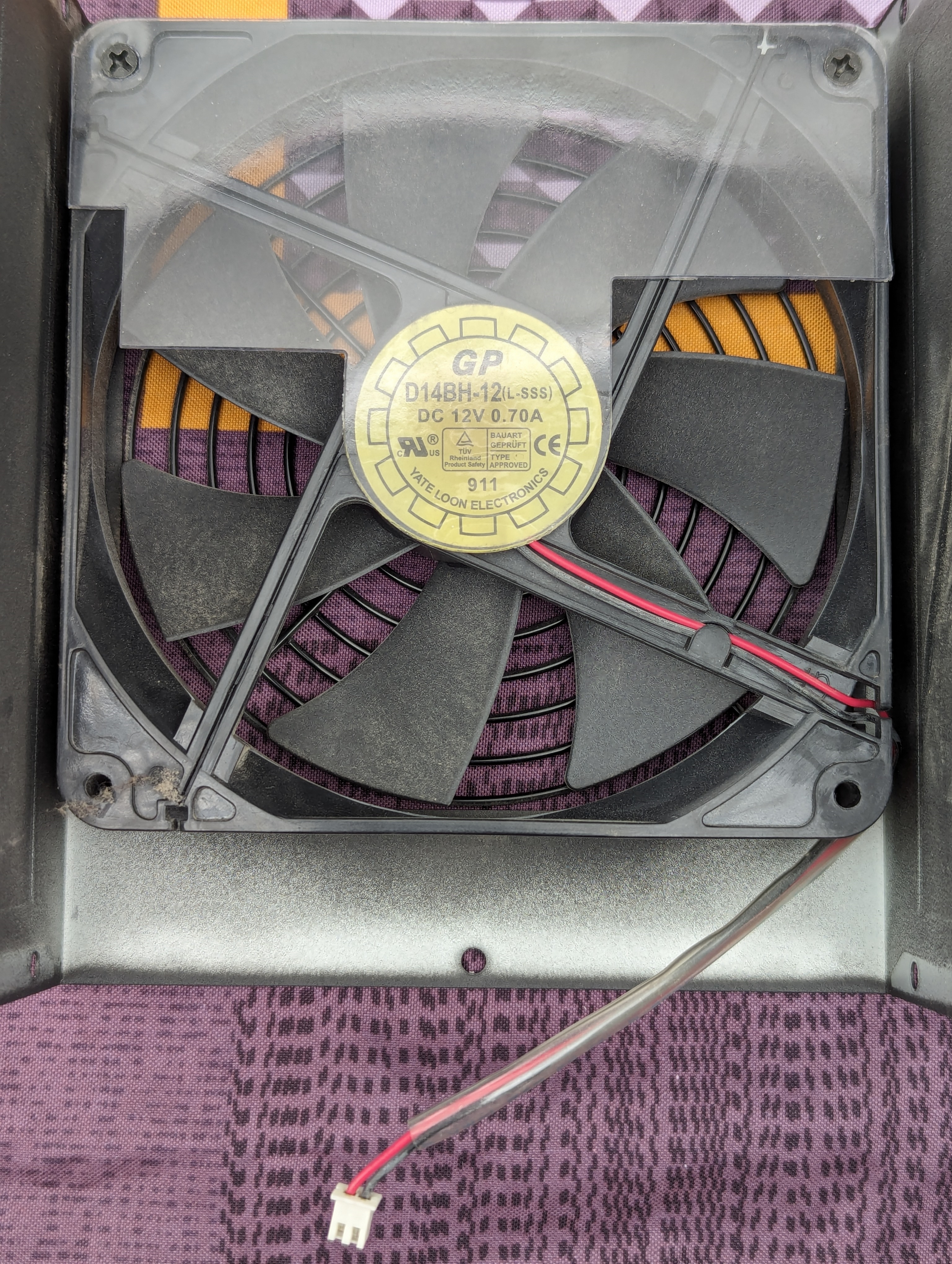

Posté le 14-05-2024 à 18:40:12  profilanswer
Re-Deterrage de Topic.
après 14 ans de bon fonctionnement de ma HX850, le bruit du ventilo commence à être un peu insupportable.
Quelqu’un a-t-il tenté le remplacement du ventilo ?
p.s. elle tient toujours bien le choc avec un 5600x et une RTX 3070.
n°11340331
ManuLM
Posté le 14-05-2024 à 20:51:28  profilanswer
Le mien ne faisant pas trop de bruit je n'ai rien fait pour le moment...
Et mon alim a maintenant 15 ans. Wow.
Pour ses 20 ans je lui offrirai un ventilo  [:absolument fabuleux:2]
Message édité par ManuLM le 14-05-2024 à 20:52:40
n°11340728
aurelien20​23
Posté le 17-05-2024 à 18:49:11  profilanswer
j'ai ouvert l'alim avant de commander un ventilo pour avoir les caractéristiques du ventilo d'origine :
 YATE LOON D14BH-12 12V 0,7A 2 pins (a priori 2300rpm)
Il y a l'air d'avoir du jeux dans le 2 pins, il doit être possible de sortir les câbles.
du coup je me demande si un ventilo ultra silencieux style 800 rpm est suffisant quand même
https://rehost.diberie.com/Picture/Get/r/276888

ManuLM
Posté le 17-05-2024 à 19:41:57  profilanswer
quand j'avais envisagé la chose, je pensais plutot :
- soit couper le cable et resouder le cable de mon ventilo pour ne pas peter le connecteur 2 pins
- ou alors deconnecter le ventilo et l'alimenter de la CM car comme ca j'ai sa vitesse, et je peux le piloter en PWM
J'etais plutot sur la seconde option en fait
Edit = et sur la compatibilité des ventilos, franchement tu prends un ventilo concu 15ans plus tard, normalement il est bien superieur, sauf evidemment si tu le fais tourner tres lentement. Et de nos jours on a des ventilos optimisé soit en CFM, soit en pression. La clairement pour une alim il faut optimiser la pression (a mon avis).
Message édité par ManuLM le 17-05-2024 à 19:43:51

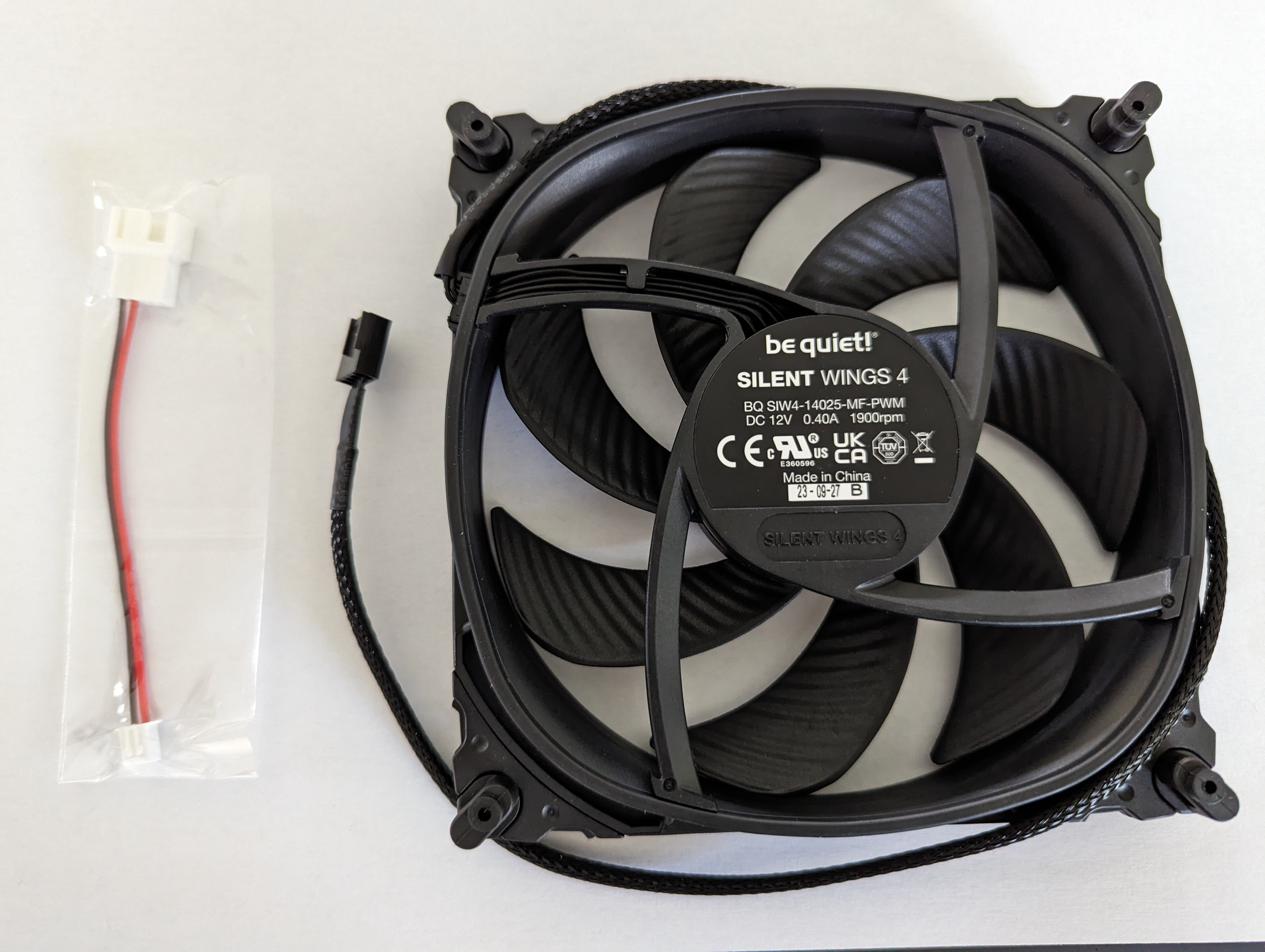

n°11341838
aurelien20​23
Posté le 25-05-2024 à 12:00:02  profilanswer
Ca y'est j'ai reçu tout le nécessaire:
https://rehost.diberie.com/Picture/Get/t/278705
Un Silent Wings 4 high-speed PWM
un adaptateur 2pin vers 4pin (aliexpress) 0,99€
Message édité par aurelien2023 le 25-05-2024 à 12:03:36

n°11344241
aurelien20​23
Posté le 08-06-2024 à 13:00:08  profilanswer
Oui c'est fait nickel vraiment inaudible, car il est vraiment sous volté a faible charge. Le modèle de base était donné pour 2300 ou 2500 RPM ...
Le plus dur a été de rentrer l'adaptateur + le long câble du nouveau ventilo à l'intérieur du boîtier...
n°11344499
ManuLM
Posté le 10-06-2024 à 09:05:36  profilanswer
Bravo!
Tu as gardé le cache plastique du précédent ventilo ?
n°11344525
aurelien20​23
Posté le 10-06-2024 à 11:14:05  profilanswer
Non je ne l'ai pas remis, j'avais l'impression qu'il vibrait avec l'âge il était peut-être devenu plus souple..'
n°11433361

J'avais opté au début pour connecter le ventilateur directement sur alimentation mais parfois il demarré pas du fait du trés faible voltage je l'ai connecté a la carte mére a environ 400trsmin aucun soucis. Elle chauffe pas du tout
Edit = J'ai remplacé le Noise Blocker XK1 par un Thermaltake Toughfan 14 qui tourne a 500RPM inaudible et aucun soucis de chauffe en attendant sa remplaçante.
