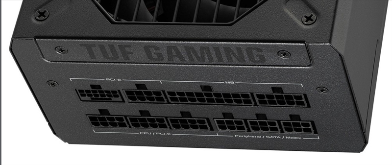

Bonjour, les nouvelles Asus Tuf Gaming atx 3.0 sont fabriqués par quelle fabricant ?
j'ai reçu la Tuf Gaming 850w, ça à l'air de bonne qualité, les câbles gainés sont aussi de bonne qualité, j'ai payé 171€ + 5 fdp sur le site Cybertek et Asus rembourse 40€ en casback, 131€ pour une alim ATX 3.0 c'est un bon deal :)
Message édité par kakal33 le 08-04-2023 à 14:33:01
n°11238428
Posté le 10-04-2023 à 13:24:49  answer
:hello: Pareil que kakal33. Mais pris le modèle Tuf 1000W du deal à 180€.
J'ai choisi cette Tuf aussi parce que tous les câbles sont tressés individuellement. Même le 12VHPWR.
Mes autres choix en ATX 3.0, Be quiet, MSI, Corsair...mais ne proposaient que les câbles plats habituels basiques et moins pratiques.
En plus mauvais choix pour le 12VHPWR trop rigide et mal fichu par rapport à celui de la Tuf.
Faire au moins l'effort que sur celui-là en tressé à la rigueur.

Bios à jour, ça sera fait. Effectivement qu'à l'extinction seulement, on a un petit "ding". Donc c'est nprmal kakal33.
En extrapolant un peu mais juste une réflexion que je me fais.
Après avoir branché le 2x4 CPU + 1x4 CPU comme j'en ai eu besoin sur ma carte, il ne reste plus que 2 PCIe x8 normaux. On ne compte pas le 12VHPWR.
Sur AMD par exemple les 6950 ont besoin de 3 PCIe x8 ou des 7900 XTX et peut-être le 2x4 CPU + 2x4 CPU en même temps.
On fait comment ? Comme je disais AMD va être obligé d'y venir aussi avec le 12VHPWR sur ses futures cartes graphiques.
Beaucoup de cartes mères AM5 et 1700 demandent le 2x4 CPU + 2x4 CPU en même temps.
Dans ce sens, câble 12VHPWR branché sur l'alim vers 3 PCIe x8 à brancher sur la carte graphique. Je ne sais pas s'il existe.
Dans l'autre sens on l'a, 3 PCIe x8 branchés sur l'alim vers le 12VHPWR à brancher sur la carte graphique. Le fameux poulpe.
https://rehost.diberie.com/Picture/Get/r/161099
La MSI, Be Quiet! c'est pareil. Il manque donc une sortie PCIe x8 pour faire le compte sur AMD haut de gamme. 2x4 CPU + 2x4 CPU et 3 PCIe x8.
