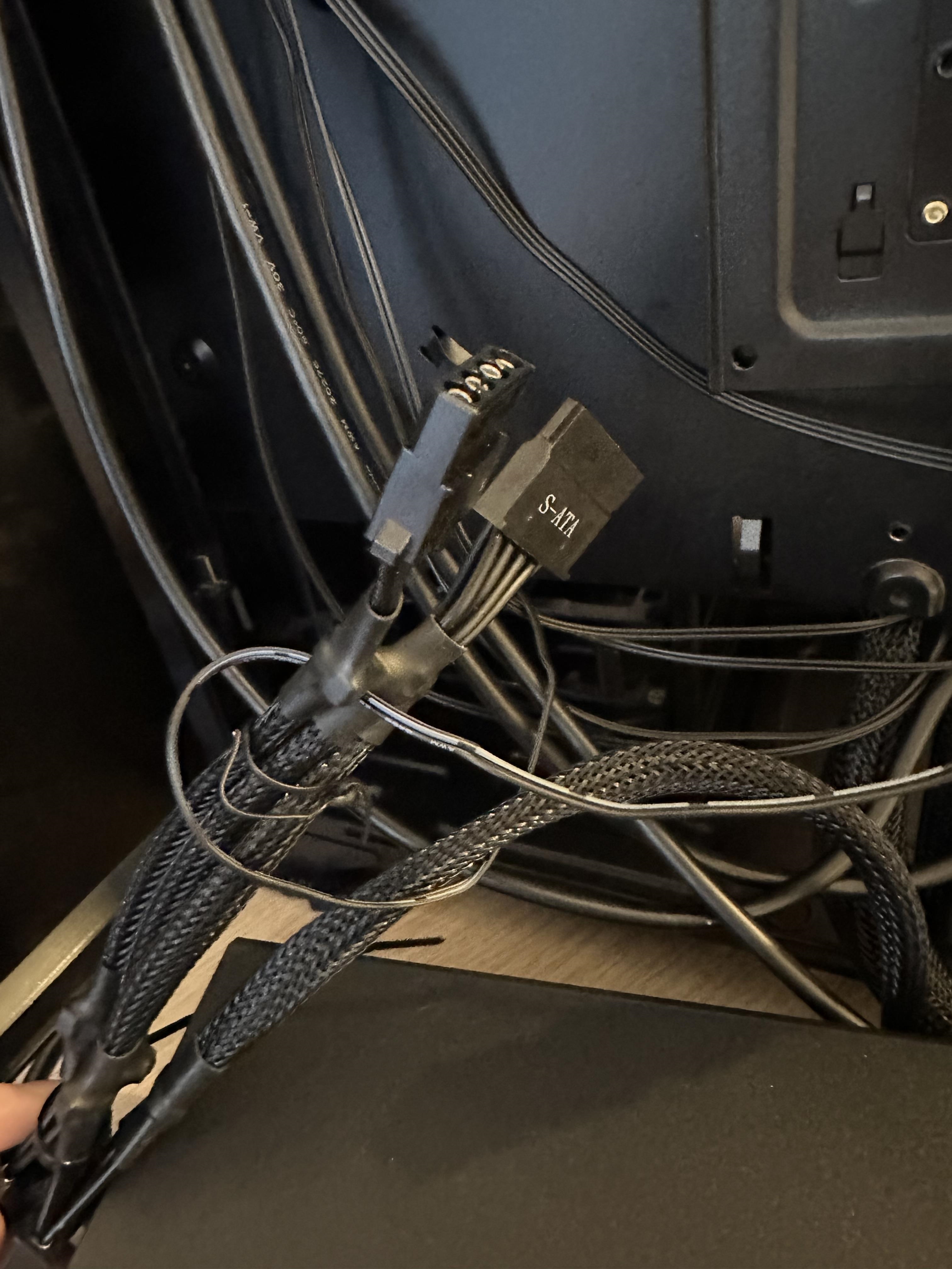

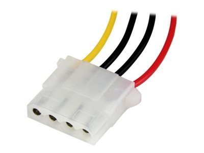

tout est alimenté (ventilo/rgb) directement via le câble molex  ci dessous et en principe disponible sur ton alimentation pc.
https://rehost.diberie.com/Picture/Get/t/180654

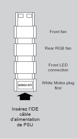

et qu'il faut connecter sur un branchement en série de connecteur molex comme indiqué ci dessous selon le manuel , il doit être coté porte latéral droit à ouvrir ( derrière la carte mère si fixer) .
tu plug/branches en suivant la flèche noir.
https://rehost.diberie.com/Picture/Get/t/180655
si pas de cable molex sur ton alim, alors il te faudra un adaptateur sata/molex de ce type => https://www.amazon.fr/PremiumCord-A [...] 07NSV6SY9/

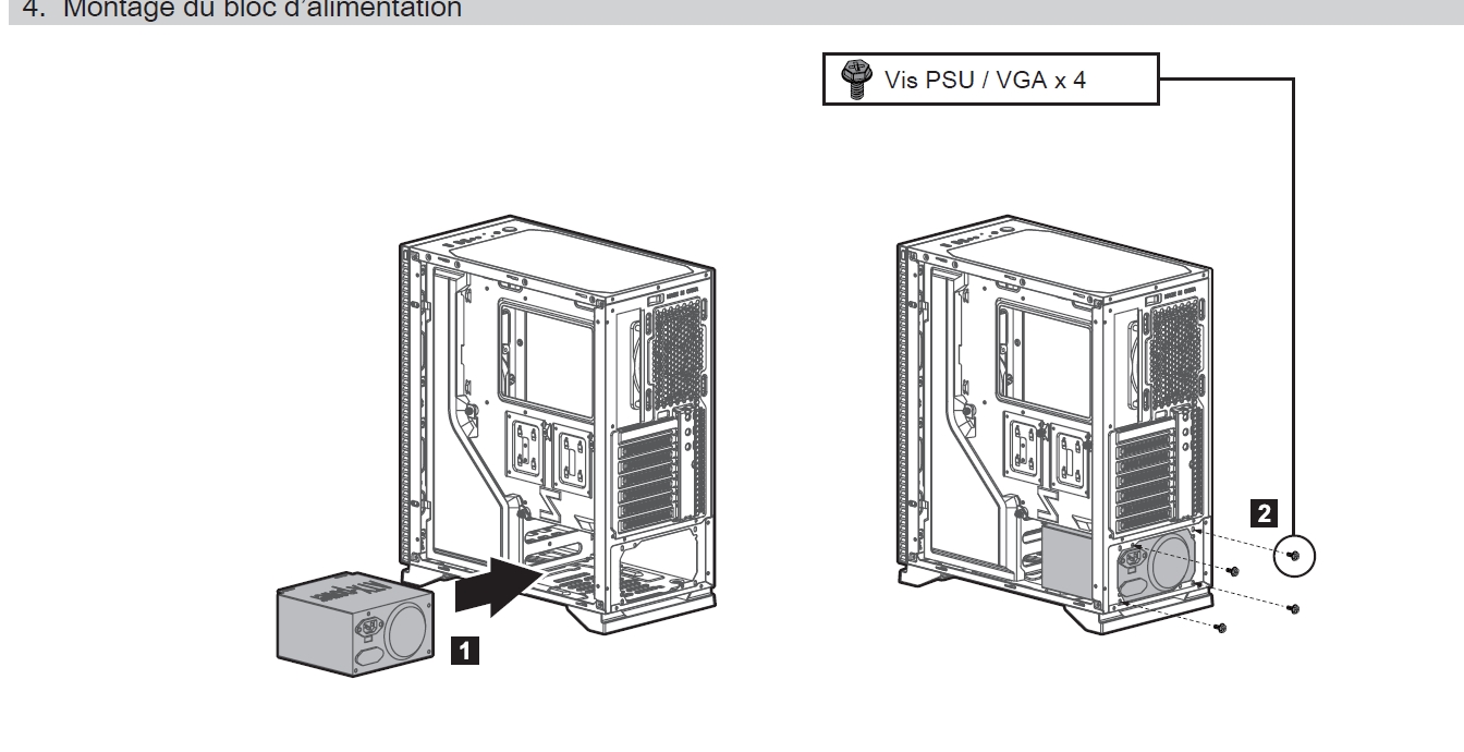

Je n’arrive pas à remettre l alimentation dans le boîtier non plus avec l’ensemble des câbles

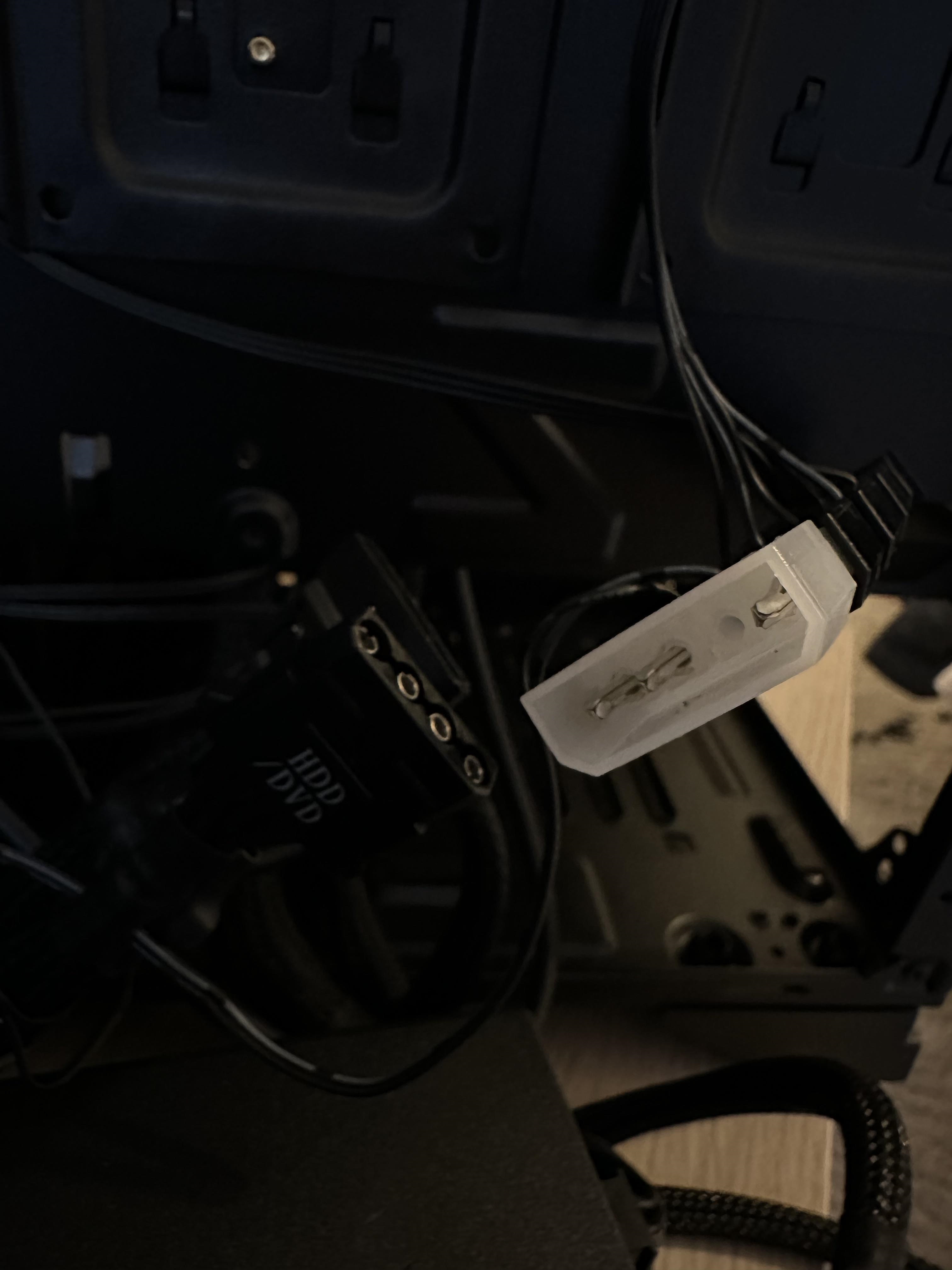

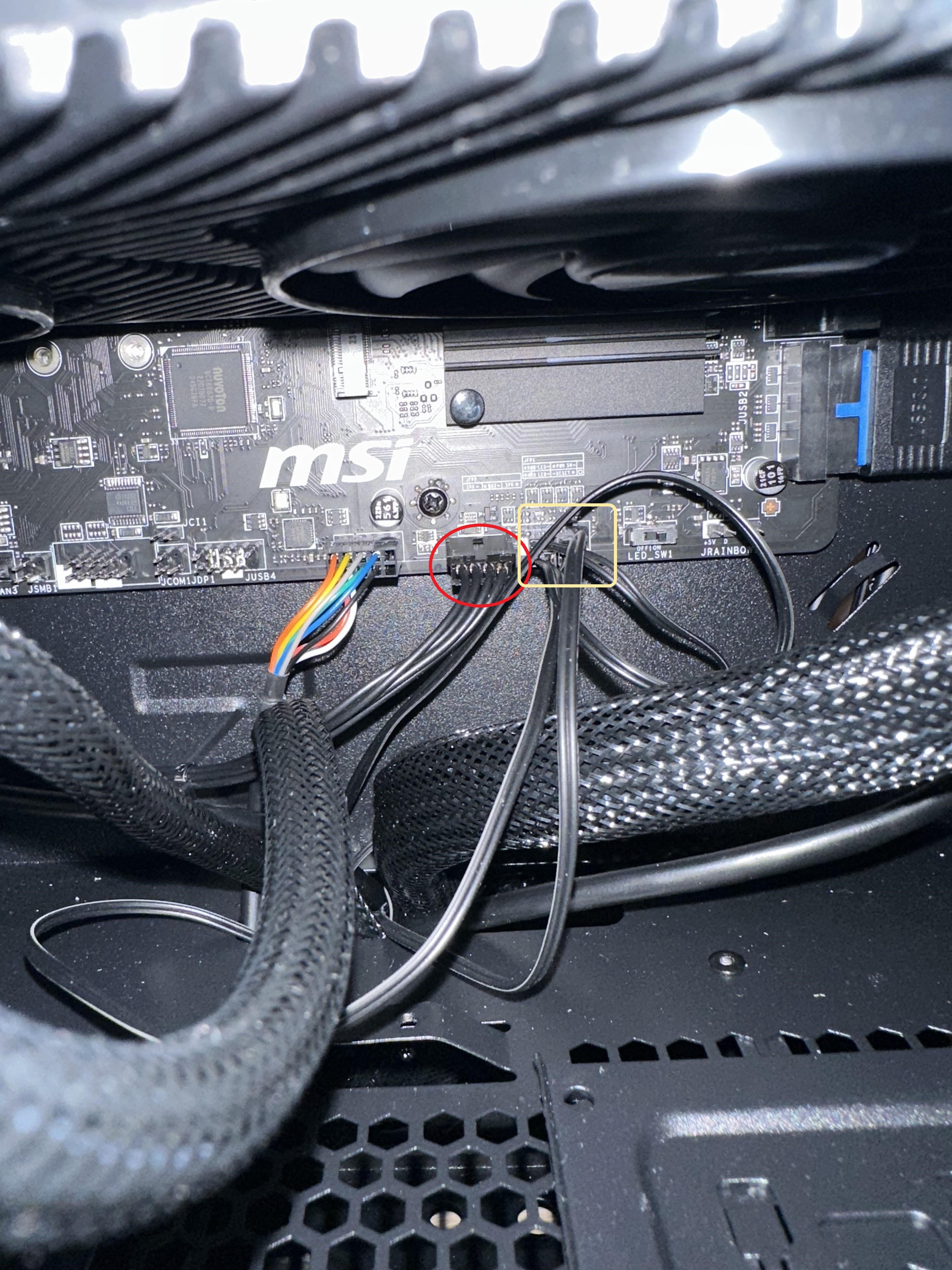

Sur la première, il s'agit du câble que j'ai utilisé pour brancher le connecteur molex du ventilo/rbg
https://rehost.diberie.com/Picture/Get/t/180668

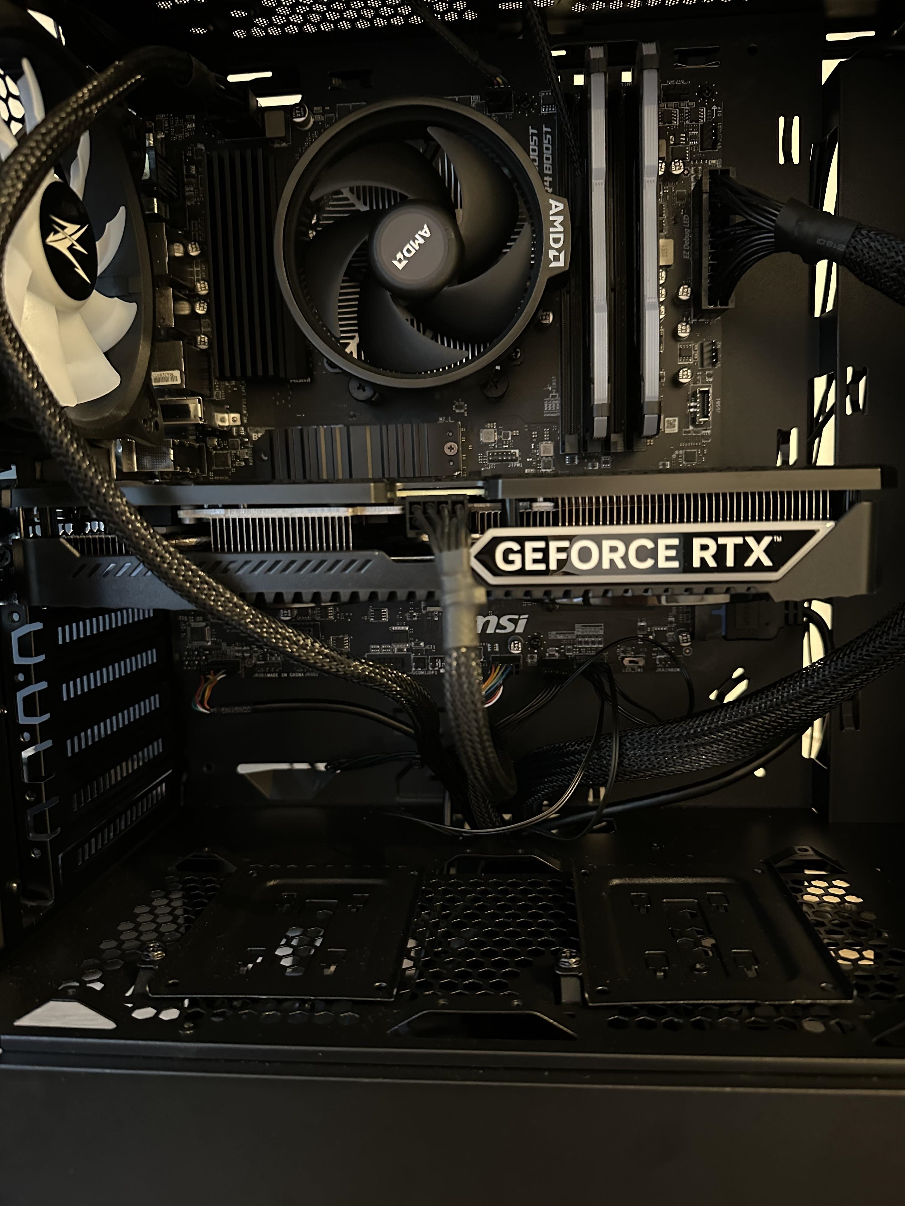

La seconde est une vue générale
https://rehost.diberie.com/Picture/Get/t/180669

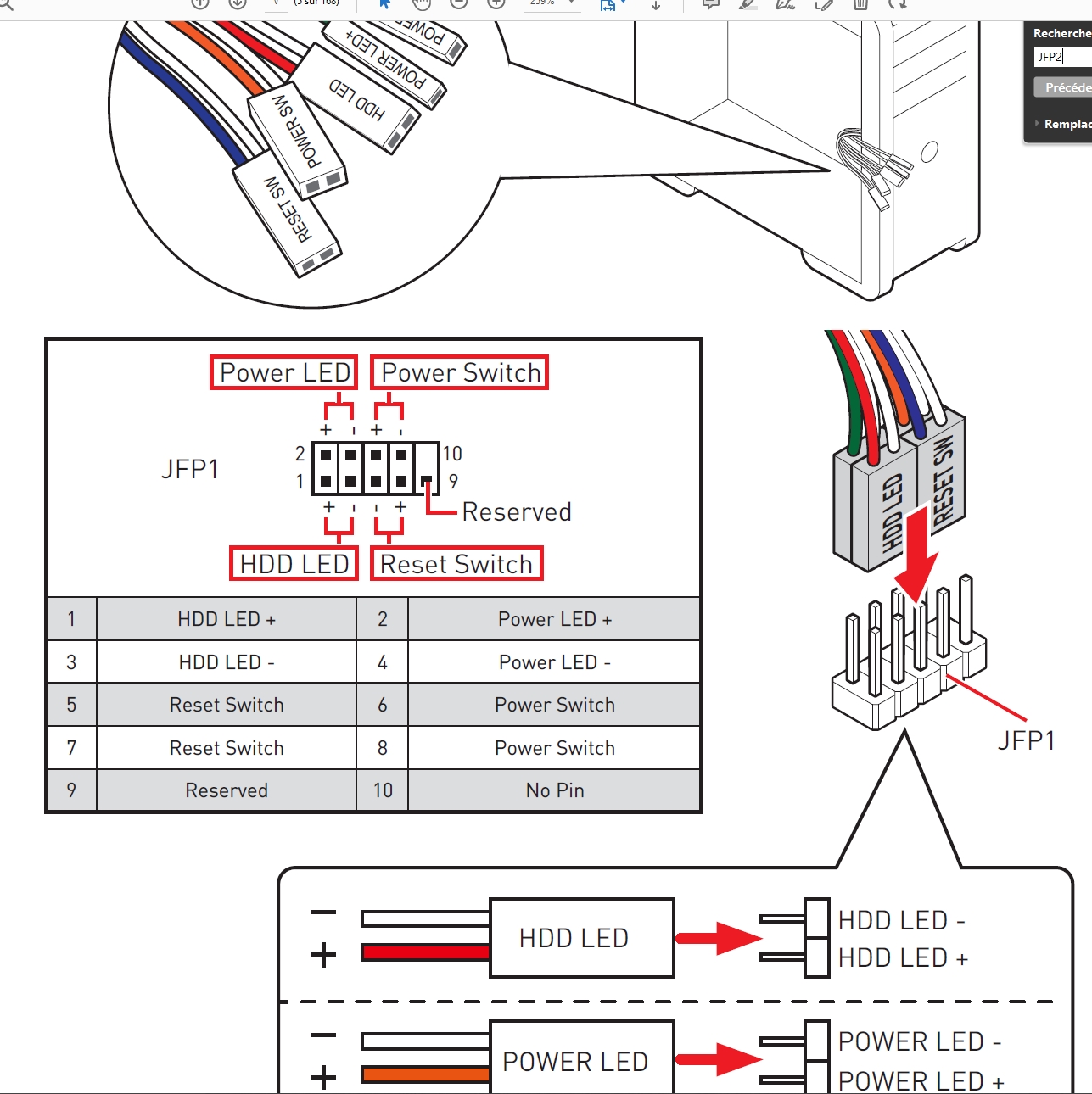

ok, pour le câble molex noir, c'est le bon.
ci dessous, cercler de rouge qu 'est ce qui est branché si tu suis le cable? car c'est censer être destiné à un buzzer.
carrer jaune, recontrôler  le branchement
https://rehost.diberie.com/Picture/Get/t/180683

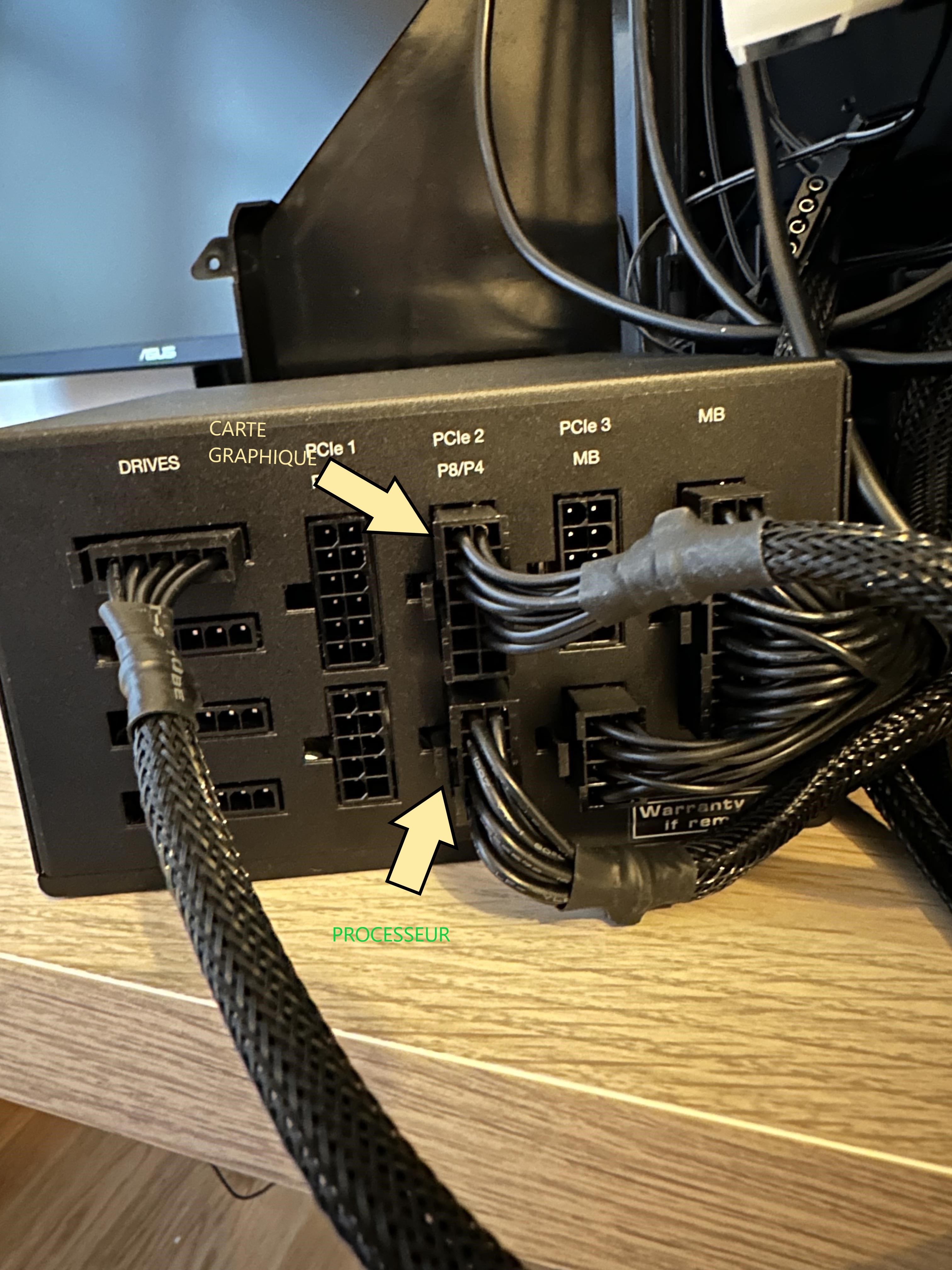

sur l'image ci dessous, si tu suis le câble carte graphique, est il bien branché sur la carte graphique si tu le suis? tout comme celui du cpu processeur
https://rehost.diberie.com/Picture/Get/t/180684

Cercle rouge (JFP2) -> C'est le câble avec le connecteur molex
Carré jaune -> C'est peut-être là ou j'ai mal rebranché, il y a 5 cables en tout ici
Pour les cables alim je confirme tout est correct.

peu être le cable du lecteur de disquette ( floppy) ou pour alimenter autre chose,
tu peux retirer le câble du port jfp2 et le laisser à l'air libre.
c'est quel modèle d'alimentation et sa puissance en watt? d'ailleurs tu peux la fixer .
https://rehost.diberie.com/Picture/Get/t/180687
carré jaune c'est justement la partie permettant d'activé le bouton on/off du boitier en façade avec la led d'activité disque dur et led marche/arrêt. ( rien à voir avec le rgb boitier/ventilo)
https://rehost.diberie.com/Picture/Get/t/180688
sur les câble c'est sensé être marquer hhd led etc comme ci dessus

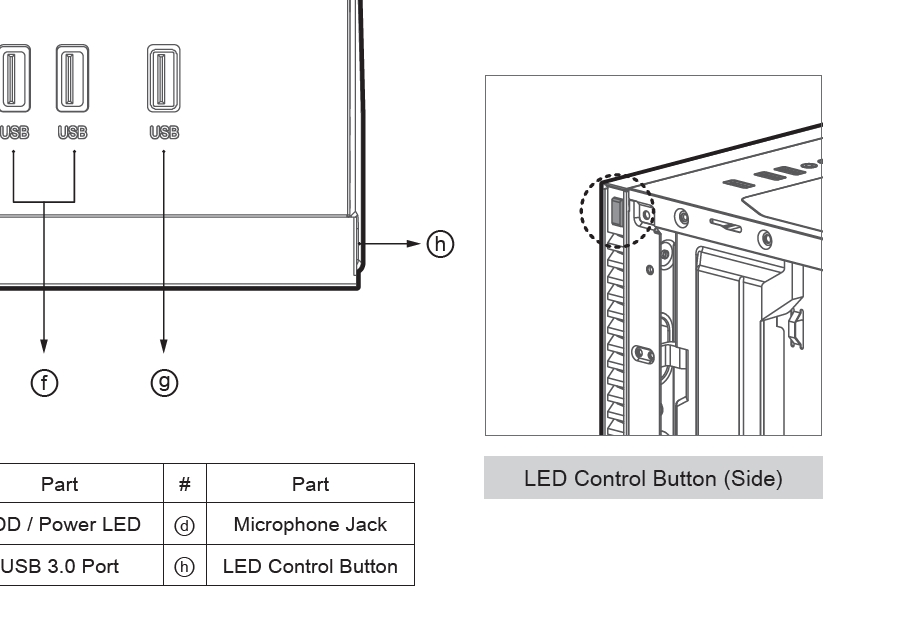

pour les leds du boitier, tu as un interrupteur blanc sur le coté droit en haut , je te joint l'image où il est nommé h.
cela doit l'activité normalement
https://rehost.diberie.com/Picture/Get/t/180690

Bonjour
Tu as bien respecté l'ordre de branchement des prises molex ?
Blanc > Front led > Rear RGB > front fan ?

J'ai refait les branchement dans le bon ordre, en effet ils avaient été livrés branchés dans le mauvais ordre.
Tout fonctionne parfaitement désormais, merci à tous pour votre aide !
