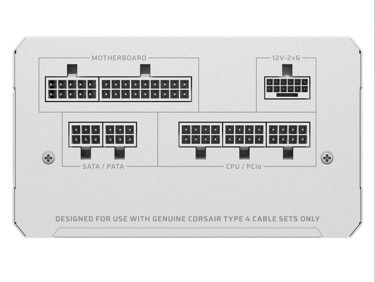

Je vous explique j’ai une alimentation corsair rm850e
https://i.postimg.cc/VkfCLMgs/IMG-2186.jpg
L’alimentation carte mère ok pas de soucis
L’alimentation du processeur nécessite 8 broches + 4 broches PCIe
Carte graphique rx9070xt nécessite 3x8 broches PCIe
Watercooling corsair titan 240 lcd nécessite 6 broches PCIe
Je comprend pas comment tout brancher si quelqu’un veut bien m’aider

bonjour,
référence exacte de votre alim corsair ? (car RM850e a eu pas mal d'evolution)
référence de votre carte graphique ?

la référence de votre alim est essentielle, car au regard du panneau de sortie... j'ai des doutes. (reference se trouve sur la boite normalement)
pour la carte graphique, quelle est la reference ?

la logique voudrait:
- EPS / ATX 12 V 8 broches (4+4) X 2 pour le CPU, donc 2 sorties CPU/PCIE sur l'alim.
- 12V-2x6 vers double 8 broches (6+2) pour le CG, donc sortie 12V-2x6 sur l'alim.
- PCIe 8 broches (6+2) pour la CG, donc sortie 1 sortie CPU/PCIE sur l'alim.
maintenant, il faut jamais melanger les cables, question de sécurité.
pour connecter la CG, c'est soit:
- 12V-2x6 vers triple 8 broches (6+2)
- ou 3 X PCIe 8 broches (6+2)
par contre quelque soit la solution, impossible de connecter votre AIO sauf en passant par un adaptateur molex.
je vous conseille de poser la question sur le forum corsair:
https://forum.corsair.com/forums/fo [...] r-service/
ou de changer votre alim pour une, ayant plus de sorties.

Je vais changer d’alimentation et prendre une 1000 au passage pour le futur ! Merci de ta réponse détaillée
