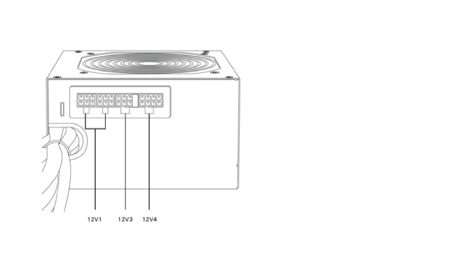

Oui, c'est une alimentation 4 rails 12v.  Chaque rail 12v peut délivrer une certaine puissance exprimée en A.  Le total des 4 rails 12v ne peut excéder 70,8A.
Les alimentation multi-rails ont l'avantage d'éviter les baisses de tension dans l'ensemble des périphériques lors de demandes soudaines d'alimentation par un autre.
Chaque rail est normalement identifié sur les connecteurs de l'alimentation.
Par exemple, dans le cas d'une ANTEC TP-650 que j'ai nettoyé dernièrement, il y a également 4 rails :
https://rehost.diberie.com/Picture/Get/t/154792
Message édité par tri-ax le 02-03-2023 à 09:32:34

mmmmppfff... j'ai l'impression qu'on a parlé dans le vide ^^'
de tte façon, t'as pas le choix en fait, t'as que 3 connecteurs pcie coté alim
https://i.ibb.co/71d352L/capture.jpg
de ce que je trouve dans la doc
(data sheet et manuel https://www.bequiet.com/en/powersupply/1767 )
https://i.ibb.co/nrSLSj5/capture.jpg
https://i.ibb.co/pZ0wCR1/capture.jpg
les trois sont répartis sur 2 rails 26A (12V3 et 12V4)
donc 52A au total = 624W max
bref, tu branches tes 3 cables sur pcie 1 2 et 3 et tu idéalement tu n'utilises qu'un seul des 2 connecteurs du cable 2x 6+2
si tu veux faire au mieux, celui qui est double, mets le sur pcie 2 coté alim (c'est là qu'il est censé aller, pour être réparti sur deux rails vu qu'il a deux connecteurs)
https://i.ibb.co/zrYq095/capture.jpg
Message édité par kabyll le 03-03-2023 à 12:59:23

Pour le coup, j'ai quand même fais le choix de la be quiet pour des questions de tarifs / silence / rendement. Et j'ai pas l'impression de m'être précipité ca fait 3 mois que j'attends :'(
Concernant tes conseils Kabyl, merci bcp c'est très clair.
Je comprend donc que les 2 rails 26A sont dédiés à la carte graphique que le reste est à priori sur les 2 rails 21A.
n°11227642
kabyll
Posté le 03-03-2023 à 19:02:03  profilanswer
c'est ca, 2x26A pour les pcie,
et je serais tenté de dire que les deux autres rails c'est
- les connecteurs cpu, probablement seuls sur un rail 21A,
- l'ATX 24 pins sur l'autre (y compris les slots pcie puisqu'ils peuvent fournir 75W chacun)
(au feeling pcq c'est pas précisé dans la doc)
