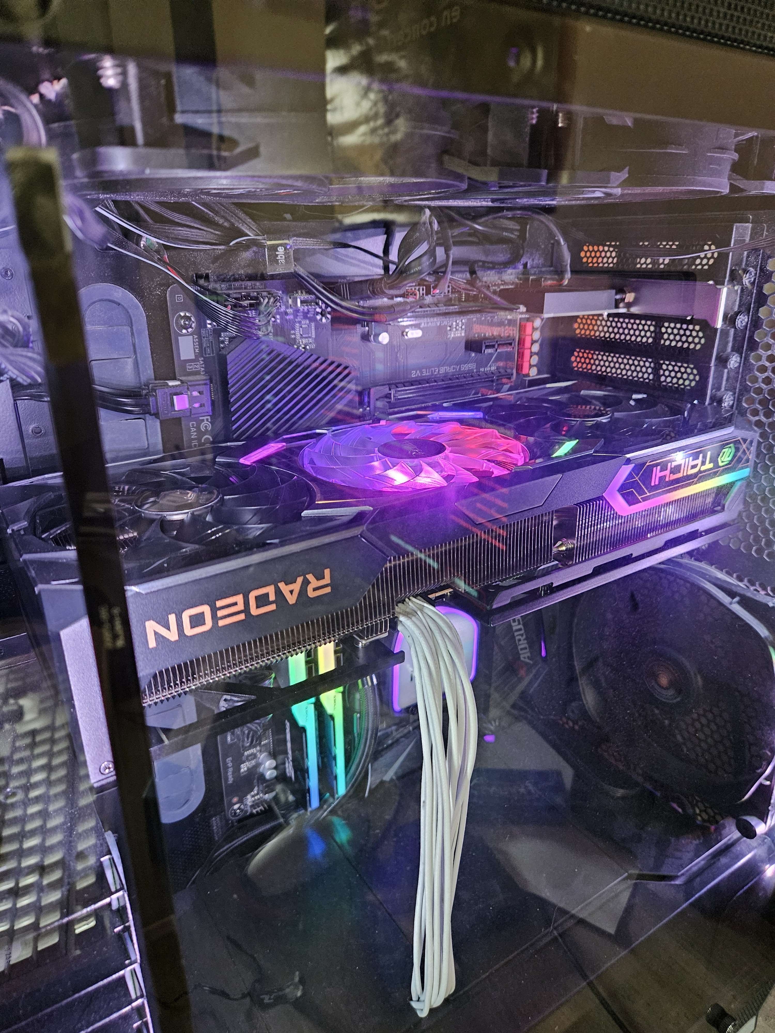

Posté le 14-03-2025 à 09:06:29  profilanswer
Bon au final je n'ai eu que deux cas de disjonctage depuis lundi, même avec l'adaptateur (je n'ai reçu le câble 12vhpwr qu'hier). Et malgré plusieurs sessions de jeu de plus de 30min avec la carte chargée à 100%.
Je vais essayer de laisser comme ça voire si ça tient :)
En bonus la photo maintenant que le montage est propre avec le câble dédié :
https://rehost.diberie.com/Picture/Get/t/377926
Message édité par zerist le 14-03-2025 à 11:58:35

Cependant quand je monitore la conso GPU, je vois quand même des gros pics à 450-500W ça me fait un peu peur.
Selon vous, est-ce que tant que l'alim ne disjoncte pas, c'est que tout va bien ?

Posté le 26-03-2025 à 15:51:06  profilanswer
zerist a écrit :
Bon la bonne nouvelle c'est que je n'ai pas eu de nouveau disjonctage de l'alim passé les quelques tests initiaux dont j'avais parlé plus haut.
Tu peux aussi avoir des crash Windows.. J ai un ami l alim ne disjoncte pas mais Windows redémarrait après un écran bleu..
Que la force soit avec Moi... (Attention avec votre sabre laser, vous pourriez vous blesser..)
n°11420067
zerist
Posté le 26-03-2025 à 16:06:30  profilanswer
Je suis sous linux et c'est vrai que j'ai régulièrement des plantages du pilote d'affichage.
Je mettais ça sur le compte de pilotes linux pas encore tout à fait stables mais du coup ça pourrait peut-être être lié à l'alim ?
Cachyos - R7-5800X3D - 32Go@3600MHzC16 - RX 9070XT
n°11420068
alriad
ST Power, Makes it Possible
Posté le 26-03-2025 à 16:08:43  profilanswer
Alors je n'utilise pas Linux mais je repondrais... pourquoi pas. :D
n°11420073
zerist
Posté le 26-03-2025 à 16:16:46  profilanswer
Ouais maintenant que tu le dis... J'étais juste parti du principe que tant que ça ne disjoncte pas...
Mais oui à la réflexion :/
n°11420081
zerist
Posté le 26-03-2025 à 16:32:28  profilanswer
Bon en poussant un peu le monitoring, le jeu qui crashe le plus a l'air d'être celui qui fait le moins de powerspikes...
Donc ça serait effectivement plutôt des simples plantages de driver.
n°11420108
naphh
minai shinmai
Posté le 26-03-2025 à 17:44:08  profilanswer
bha d'hab', ça fait juste un écran noir les crash driver
je ne connais pas trop ce symptôme... pour moi le boot est le principale problème que je connais des alims, mais créer de l'instabilité est aussi possible
ça reste étonnant d'une bonne certif gold, elle devrait voir la sous-tension et couper, au lieu de faire le coup de l'instabilité... clairement
j'ai déjà vu 2-3 post ici sur le forum, qui semble bien finir juste avec un changement alim, mais souvent sur des très vieille, ou alim connue bof style ancienne CX450
ton +12V etc., est a combien ? hwmonitor
n°11420137
zerist
Posté le 26-03-2025 à 18:58:45  profilanswer
Ouais comme dit dans le post précédent, finalement le jeu qui crashe le plus ne fait pas de gros powerspikes donc je pense que les instabilités viennent du pilote linux plutôt que de l'alim.
