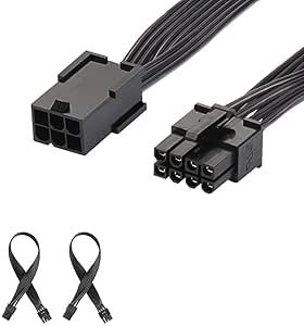

Sur l'alim j'ai 1x6 et 1x6+2 est-ce que peux utiliser ce genre d'adaptateur sans tout cramer ? Il s'agit bien sur de faire 6 vers 8 et 6 vers 8 sur mes deux lignes de courant.
https://m.media-amazon.com/images/I/514wul1tWEL._AC_SY300_SX300_QL70_ML2_.jpg
edit : pour être bien clair, avec ça je fous le feu ?
https://m.media-amazon.com/images/I/61Amq7MKweL._SL1500_.jpg

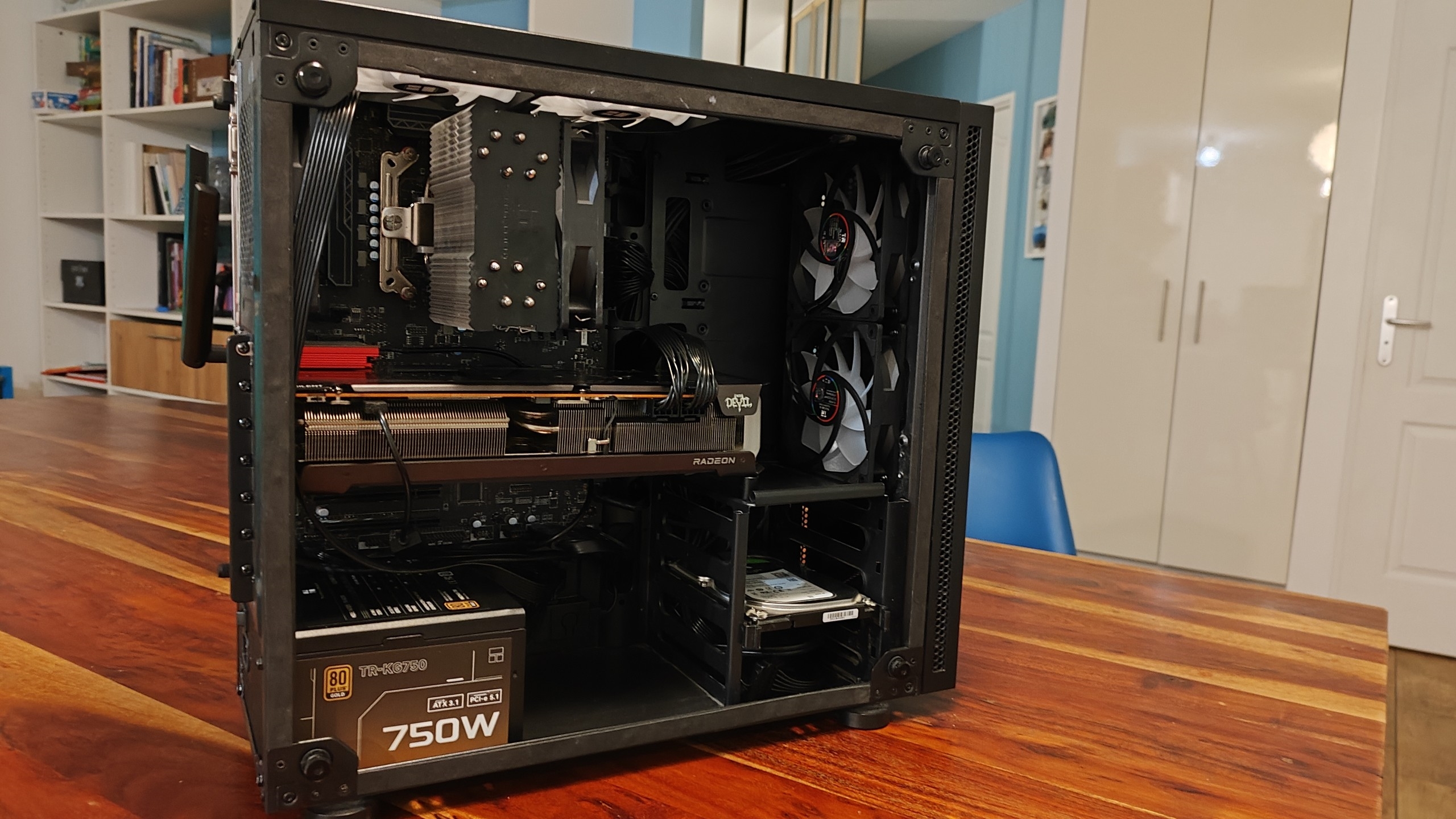

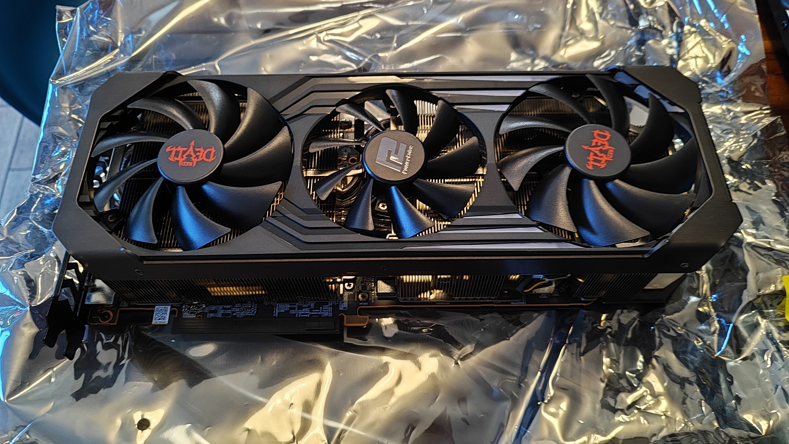

Jiaim
id PSN/XboxLive : JiAiM
Posté le 05-09-2025 à 21:59:37  profilanswer

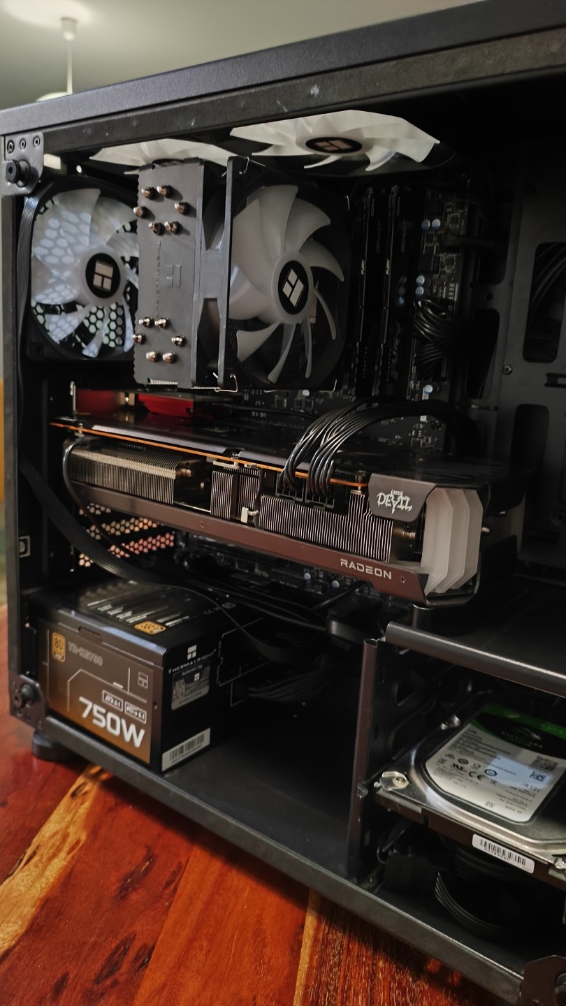

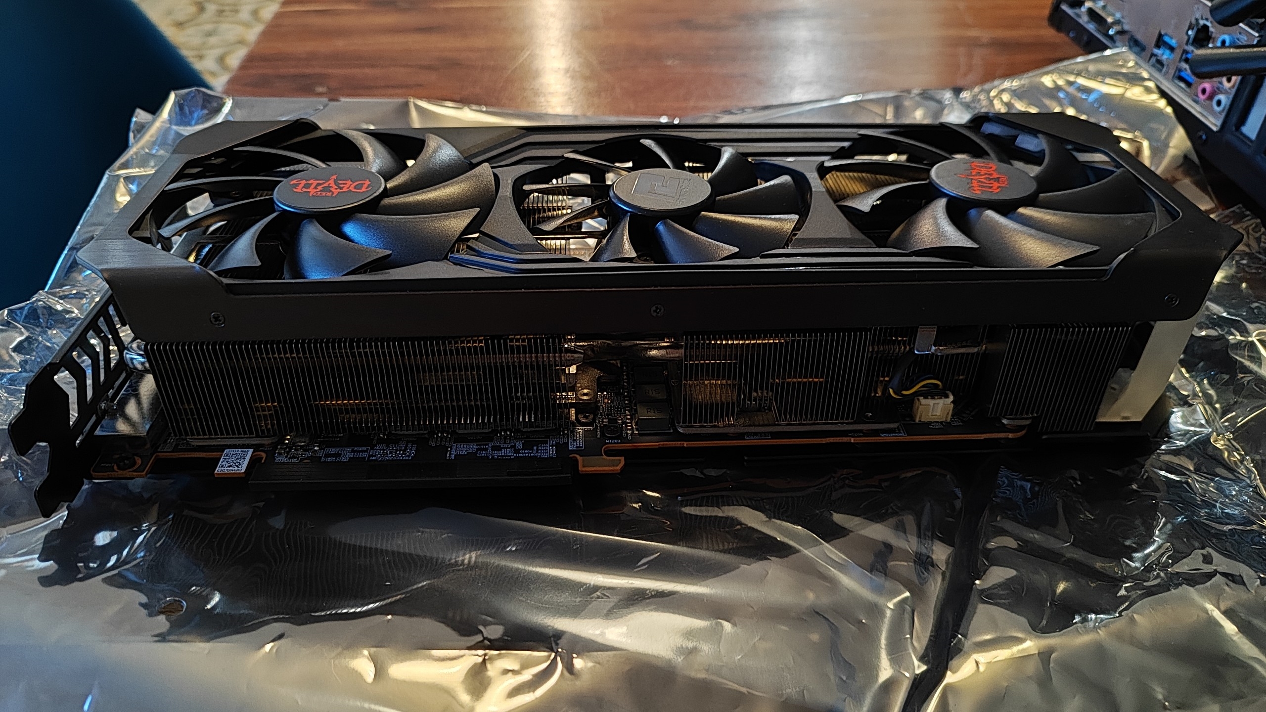

J'ai reçu la CG. Elle semble dans un excellent état. J'espère ne pas avoir de mauvaise surprise !
https://rehost.diberie.com/Picture/Get/r/430692
https://rehost.diberie.com/Picture/Get/r/430693

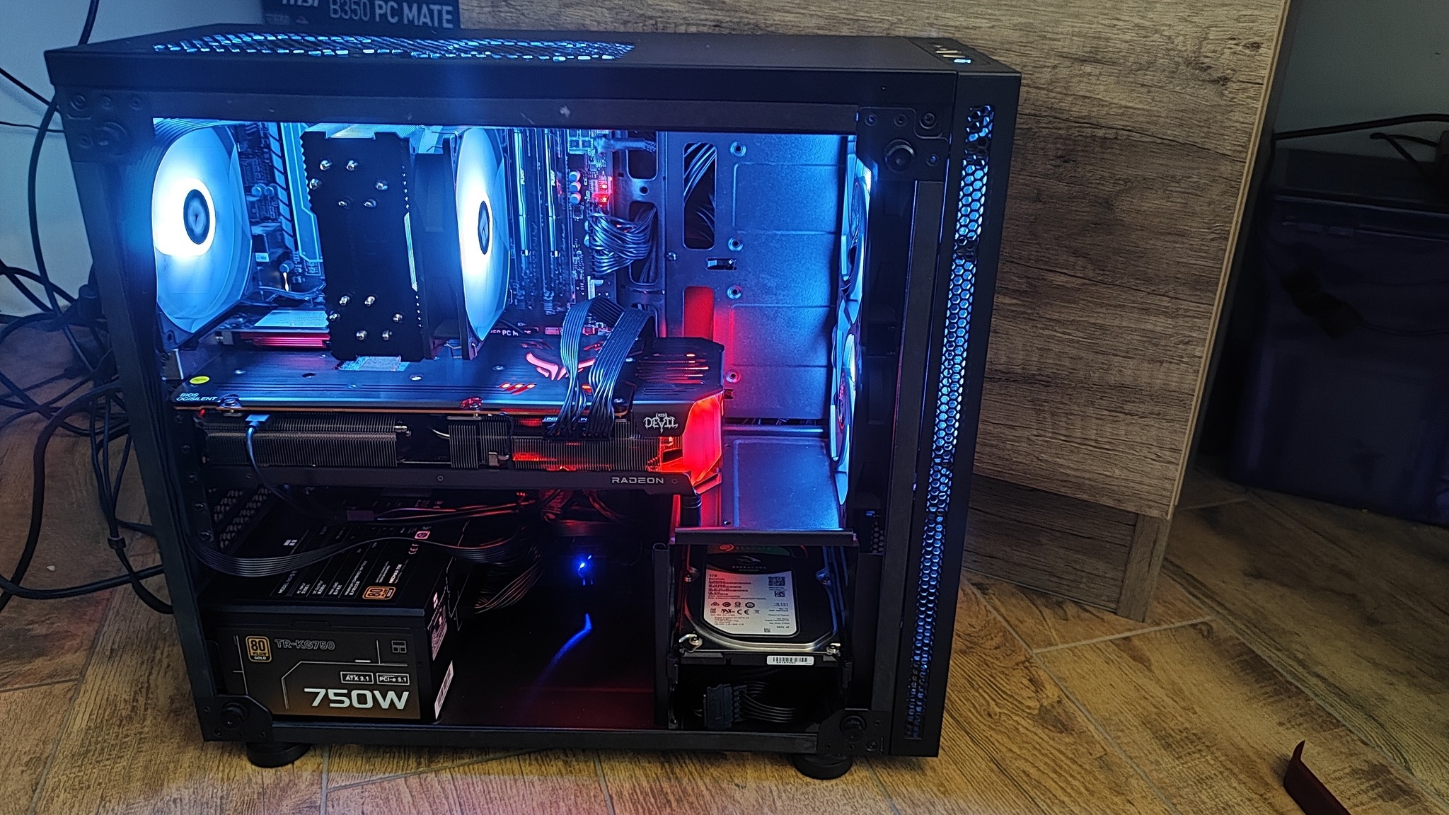

La nouvelle config est montée ce soir, démarrage demain !
https://rehost.diberie.com/Picture/Get/r/430695
https://rehost.diberie.com/Picture/Get/r/430694
Message édité par Jiaim le 06-09-2025 à 00:04:09
n°11445652
Jiaim
Posté le 06-09-2025 à 10:01:46  profilanswer

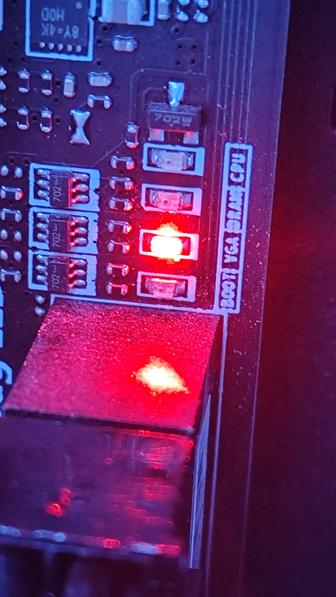

Bon je crois m'être fait avoir,
avant le demontage j'ai passé DDU
avec ma carte nvidia ça demarre et j'ai de l'affichage, avec la 6800xt pas d'affichage et led rouge souci vga sur la CM.... j'ai fait plusieurs fois clears cmos...
on est d'accord que je m'acharne pas et que je renvois ?
https://rehost.diberie.com/Picture/Get/r/430744
https://rehost.diberie.com/Picture/Get/r/430745
edit : video boot nvidia :https://www.facebook.com/share/r/1VxDi3zx8Y/
Message édité par Jiaim le 06-09-2025 à 10:04:52

Vérifie les branchements.
Vérifie bien que ton démarrage est réglé en mode uefi et non pas csm, vérifie que tu as installé windows avec le mode UEFI (de mémoire les cartes graphiques AMD sont uefi uniquement depuis les RX570/580): https://www.amd.com/en/resources/su [...] 4XCSM.html https://www.youtube.com/watch?v=hfJep4hmg9o
Ton problème est de plus bas niveau que les pilotes (matériel ou bios). Si tu arrives à faire disparaître le voyant bios et windows commence à booter alors tu pourras commencer à te préoccuper de problème de pilote.
Mais si malgré tout tu as toujours ce voyant, écran noir, pas de démarrage, oui, renvoie ta nouvelle carte graphique.
Message édité par guig2000 le 06-09-2025 à 15:53:31

Posté le 06-09-2025 à 18:23:14  profilanswer
Oui c'est mort, je suis allé chez LDLC ils l'ont testée sur deux nouveaux pc, meme symptome, pas de boot, led vga sur les CM.
Je me suis fais enfler et LBC m'encule car ils disent que j'ai dit que tout était ok alors que je n'ai rien validé. J'ai pourtant réglé via paiement leboncoin et payé 12.50€ de "protection" leboncoin mon cul ! j'ai contacté leur service client moins de 24h après réception de la carte.

Dommage elle est bien belle cette 6800XT.
Le seul truc qui me dérange c'est le connecteur du ventilateur qui fait bien jaunie comme si la carte avait été chauffée (après c'est peut être sa couleur d'origine).
Normalement on  a trois jours après réception pour confirmer ou non la bonne réception et le bon fonctionnement

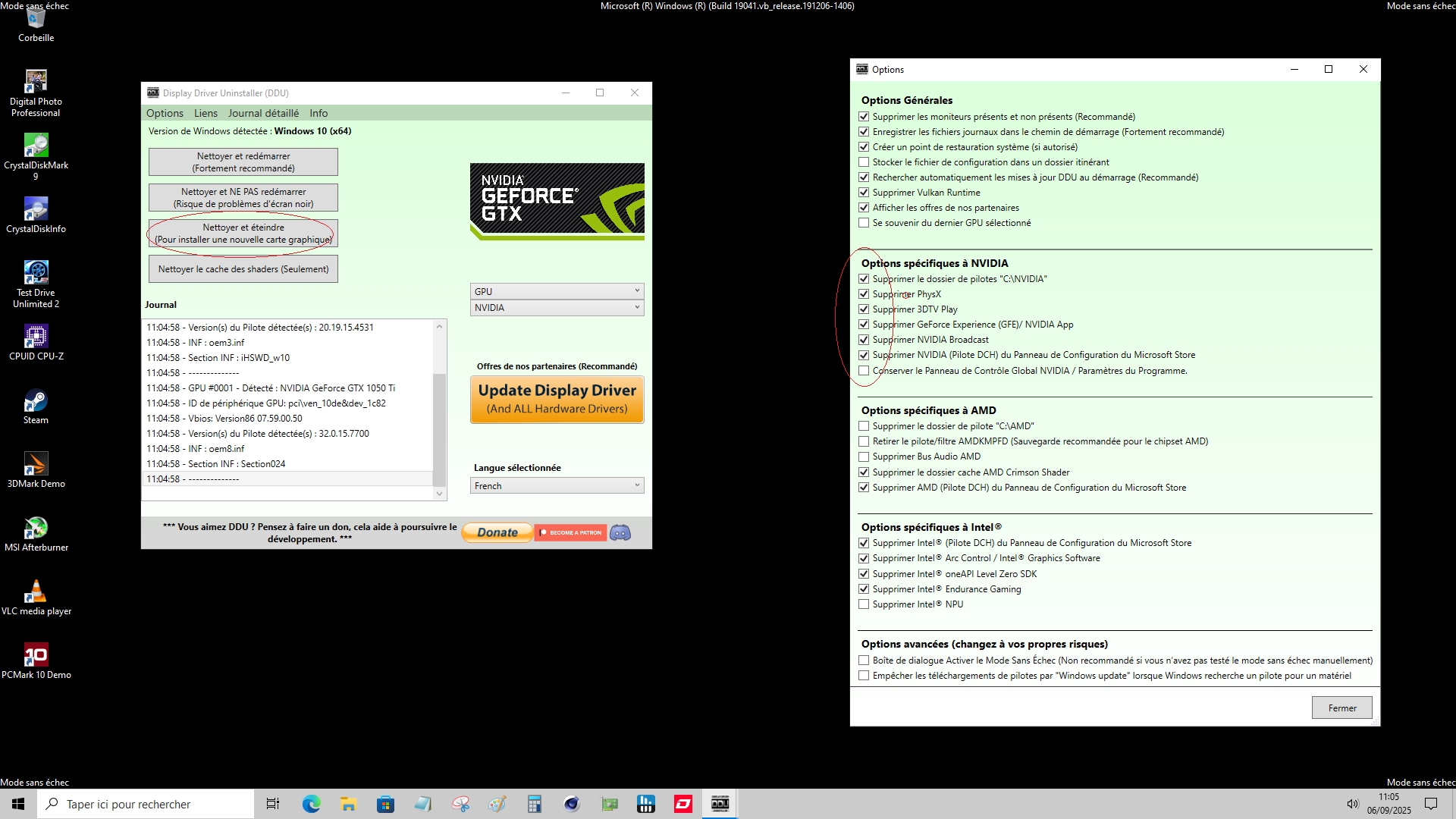

celestins a écrit :
le ddu est bien fait en mode sans échec ?
choisir 'nettoyer et éteindre pour changer carte graphique'
et cochez les options nvidia comme mon exemple
une fois le pc éteint, enlever la cg nvidia et mettre la cg amd, puis redémarrer le pc
              https://rehost.diberie.com/Picture/Get/t/430756
as tu changé aussi de cpu  ?  nouveau cpu ryzen 7 5700x ?
DDU a été fait en mode sans échec oui, mais je pense que mon souci ne se passe pas au niveau des drivers puisque je n'ai meme pas d'affichage pour accéder au bios, on ne parle même pas d'arriver sur windows; tout tourne nickel avec la gtx1060 qui était dans le pc avant (le proc et les 32g de ram bien détectés et tout marche)

Je suis bien en uefi, j'ai changer les fiches sur l'alim et rien ne change.
Pour la couleur de la prise ventilo ,c'est la même un peu jaunie sur toutes les photos de cette carte trouvées sur le net.

Posté le 24-09-2025 à 21:45:59  profilanswer
6800xt revendue pour pièces avec une perte remboursée en vendant du matos qui trainait, remplacée par une 3070 qui a fonctionné au 1/4 de tour. Quand le vendeur n'est pas un escroc ça marche  !
C'est un peu moins puissant que la 6800xt mais je l'ai eue à bon prix et c'est nvidia, je m'y sens plus à l'aise (drivers connus). Mention spéciale au flash de bios gigabyte, entièrement automatisé, à la portée du premier venu  (activation resize bar) :jap:
https://rehost.diberie.com/Picture/Get/f/435313
