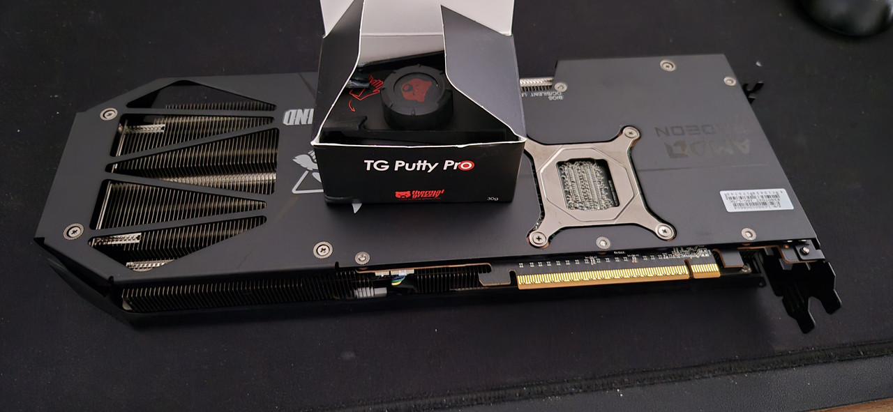

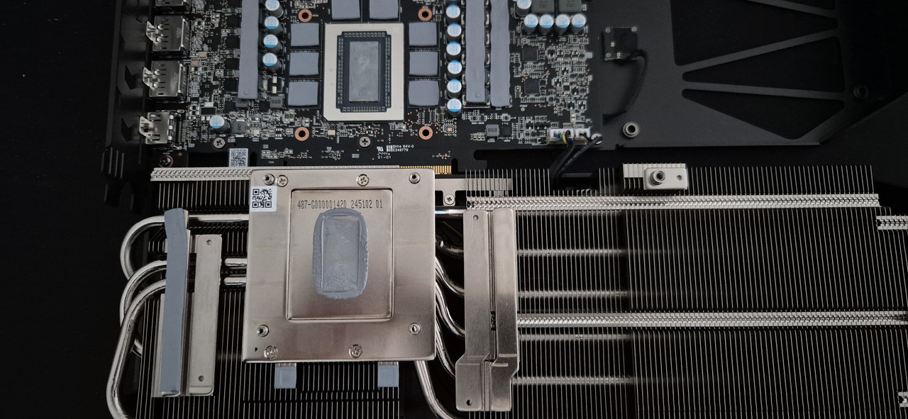

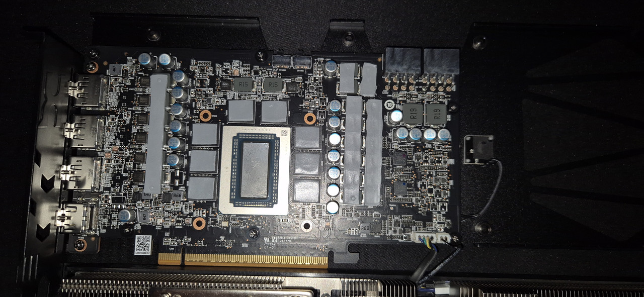

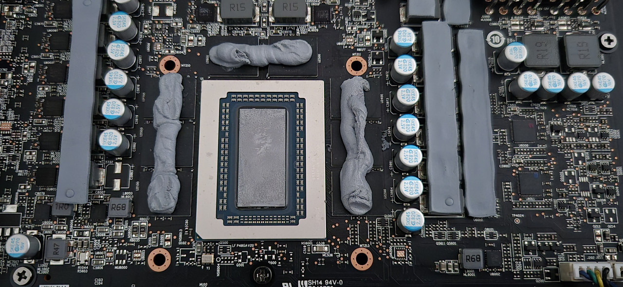

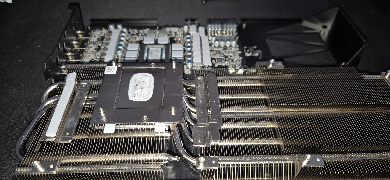

Un petit démontage de ma Powercolor Hellhound 9070 xt + putty sur la mémoire.
Ptm7950 sur la matrice du GPU (die) et pads mémoires thermique de type Gelid gp ultimate!
https://i.postimg.cc/SjFH12WB/20250318-180839.jpg
https://i.postimg.cc/zvC1rFXz/20250318-180910.jpg
https://i.postimg.cc/KzT6PDTP/20250318-180915.jpg
https://i.postimg.cc/sXKp0t5s/20250318-183328.jpg
Application de la TG Putty pro  avec seringue
https://i.postimg.cc/MGnX1HY7/20250318-182833.jpg

T as rien mis entre le pcb et la backplate ? je me tate à y mettre des pads, mais vraiment la flemme surtout si je ne suis pas sur que ca changera quoique ce soit...

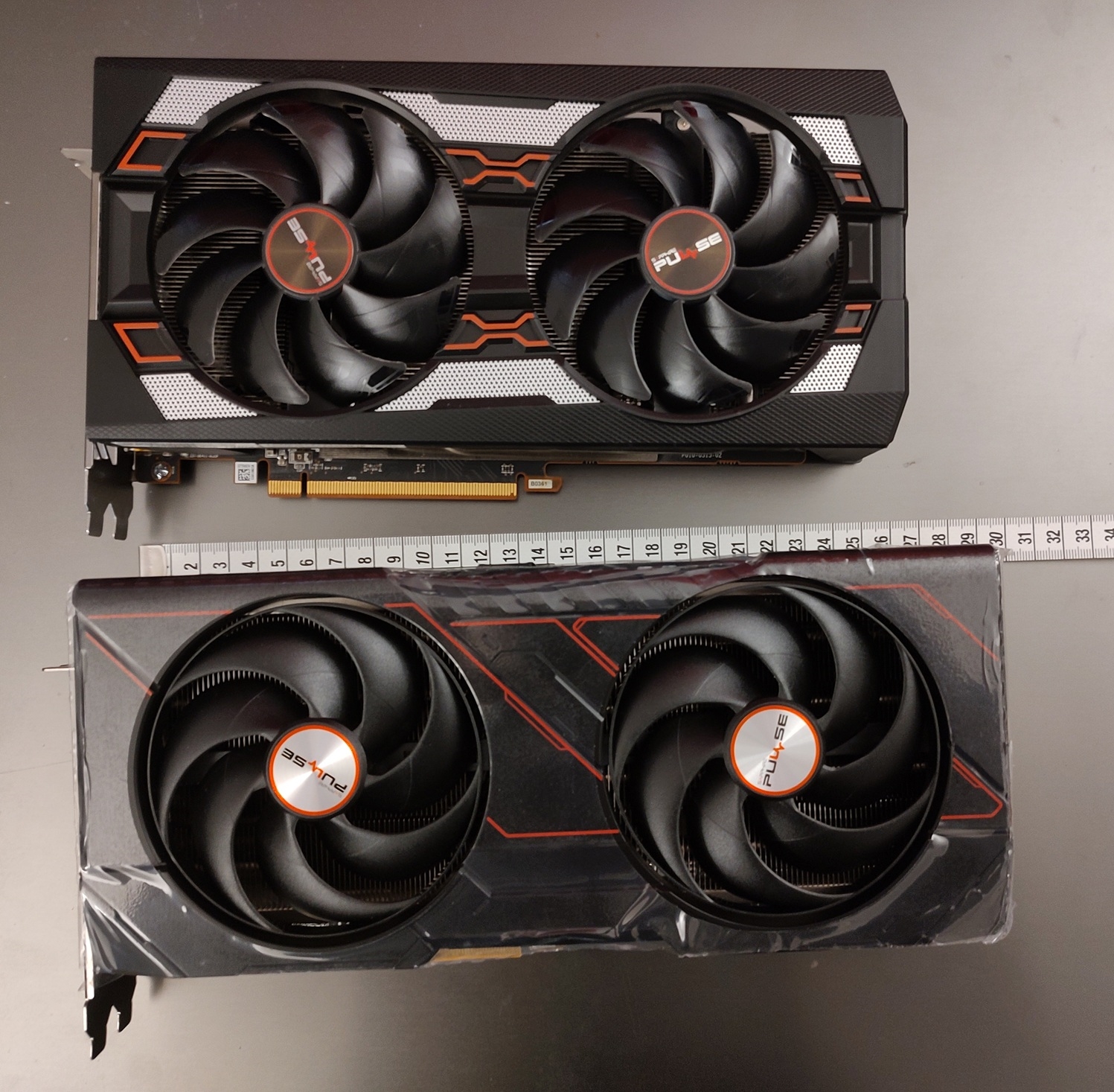

Bon j'ai reçu ma 9070 Nitro+ d'Amazon à 680€ (en dessous de ma 5700 XT)  :o :
https://rehost.diberie.com/Picture/Get/f/379259
Oui ils m'ont envoyé une Pulse à la place.
J'hésite à la renvoyer, vu que je n'ai pas trouvé moins cher en disponible et je ne suis pas certain de trouver mieux.
Amazon me dit de la renvoyer pour être remboursé mais bon ça va pas m'avancer beaucoup...
En attendant je l'ai montée et testée.
En consommation je suis à 67W de moins à la prise en burn sur OCCT, elle consomme rien du tout  :ouch:
Niveau perf je suis un peu déçus mais c'est largement mieux que mon ancienne :
Steel Nomad : 6 312 pts
Time Spy : 25 124 pts (Graphics Score 27 801 / CPU Score 16 255 )

merci pour ce retour... c'est top
pour info tu as du virer un sticker de garantie pour ouvrir la carte ?

Oui plus de sticker plus de sav.
Non rien entre le pcb et la backplate pour gagné 1° ou 2° j'ai pas de pad de 2mm soft!Ou je vais surement réutilisé les pads de la mémoire qui sont très souples (je vais en faire des boules de 2mm) dans quelques temps!

Sympa ! Les chips mémoire frolent toujours les 90°c sous putty ? Si non, quels sont les gains en oc coté mem ?

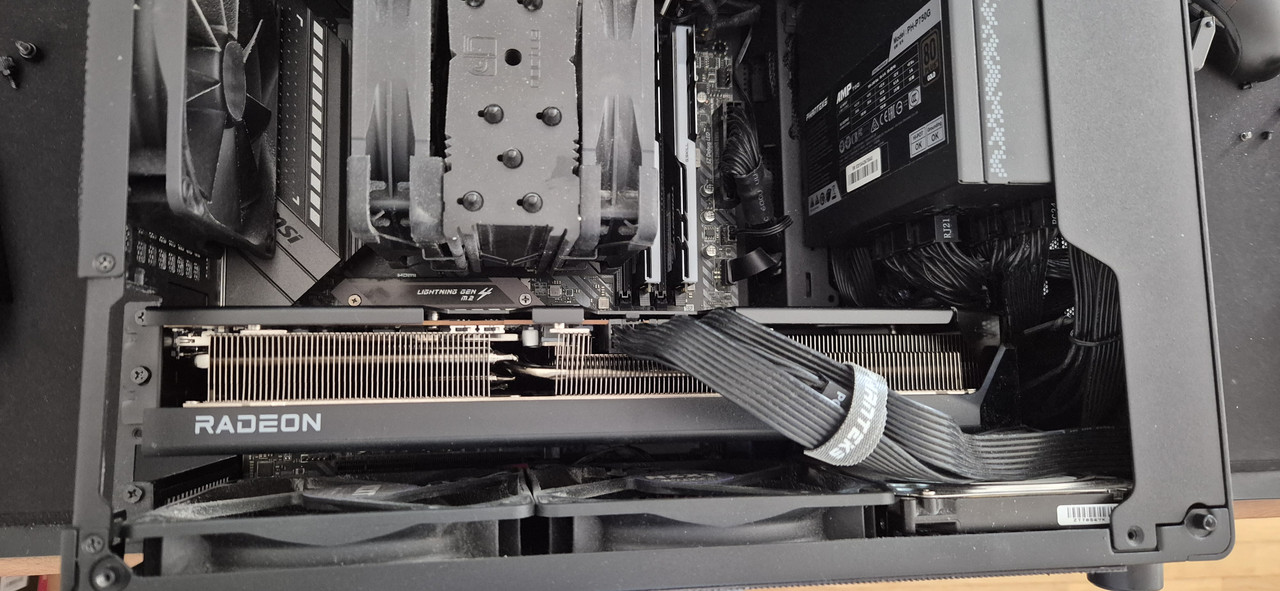

Les pads d’origines sont très bon de type "Gelid GP ultimate" ou "Laird Tflex HD9000" je gagne de 4° à 5° ventilation auto (92°max vs 96°97°) avec le PowerTarget (364watts) et la montée en température est plus lente avec la Putty avant de se stabiliser.
Attention j'ai un petit boitier et pas de passage d'air à l'avant du boitier!
https://i.postimg.cc/Dzsw9KGL/20250308-150748.jpg
Si tu le fais je suis interessé :D sur les 3080 ca marchait as trop mal pour la vram, sachant qu'a la base y en avait deja... vue que la y a rien du tout, c'est probablement plus 5 ou 6 c qui vont être gagnés :D

Ton CPU ne chauffe pas trop ? Car avec un tel monstre en GPU tes 2 ventilos du bas ne doivent pas servir à grand chose pour le reste de la conf j'imagine

zerist a écrit :
Yes j'en ai pris une, elle est vraiment top.
Sans aucun tweak elle monte à plus de 3200MHz tout en ne dépassant jamais les 60°C et elle n'est absolument pas bruyante.
Par contre faut avoir le boîtier pour l'accueillir, elle est vraiment très très imposante.
https://rehost.diberie.com/Picture/Get/t/377926
Tu vois vraiment une différence avec un montage en reverse ?
C'est plus pour des questions pratiques, étant donné la configuration de ma pièce je veux pouvoir mettre la tour à gauche du bureau et avoir la vitre du bon côté.
Je n'ai jamais réellement fait de benchmarks pour voir la différence niveau thermique.
Cette inclinaison n'encrasse pas plus les ventilateurs de la carte graphique ?
"Plus" je ne saurai pas dire :lol:
Mais en tous cas je ne constate pas d'encrassement excessif non.
minux a écrit :
C'est bien, mais les inscriptions sont à l'envers, on peut plus les lire  [:ooinverse]
Ouais c'est le défaut, on peut pas tout avoir :D
Mais je vois mieux le carénage de la CG et les ventilos, pas juste la backplate.
