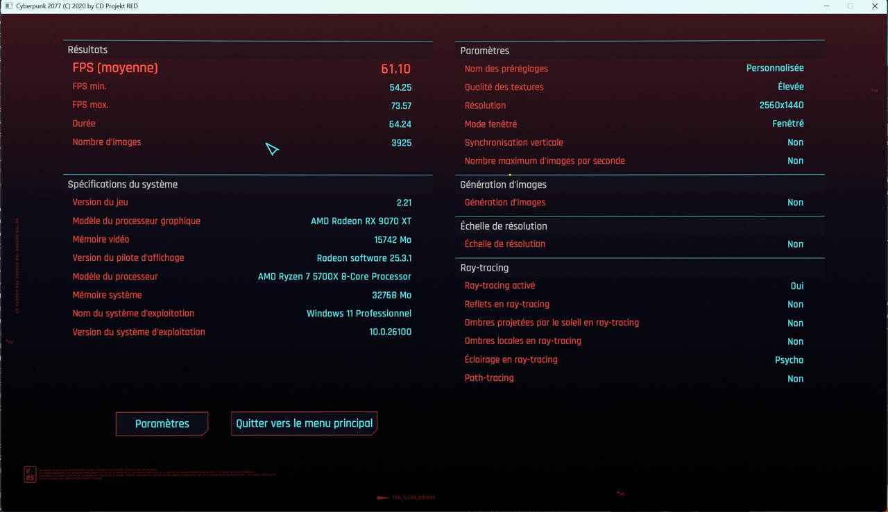

Benchmark Cyberpunk 2077 1440p ultra RT ON Psycho avec UV OC -70mV et power target sur 95% 300 Watts pour 61 fps 2.8Ghz de moyenne.
AMD Ryzen 5 5700x (ppt75) pas d'oc
Noctua NH-U12S chromax.black push/pull
Hellhound AMD Radeon™ RX 9070 XT 16GB GDDR6
MSI MAG B550M Mortar
Corsair Vengeance LPX 32GB (2x16GB) DDR4 OC 3600MHz 18-20-20-20-38
Phanteks amp 750w 80+ gold
https://i.postimg.cc/sDdfzCVv/Cyberpunk-2077-rx9070xt-3.jpg

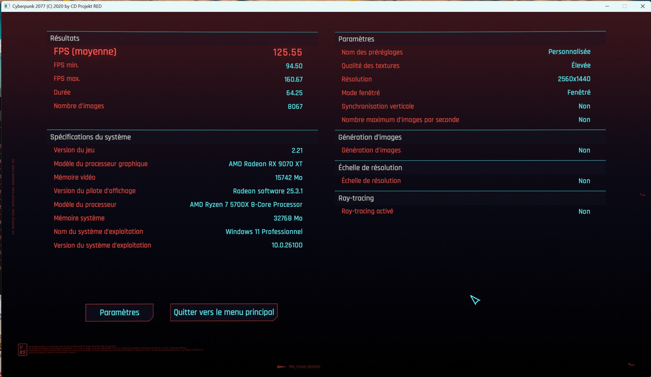

Benchmark Cyberpunk 2077 1440p ultra RT ON Psycho avec UV OC -70mV et power target sur 85% 270 Watts pour 60 fps 2.75Ghz de moyenne.
https://i.postimg.cc/kGnLwsQF/Cyberpunk-2077-rx9070xt-4.jpg

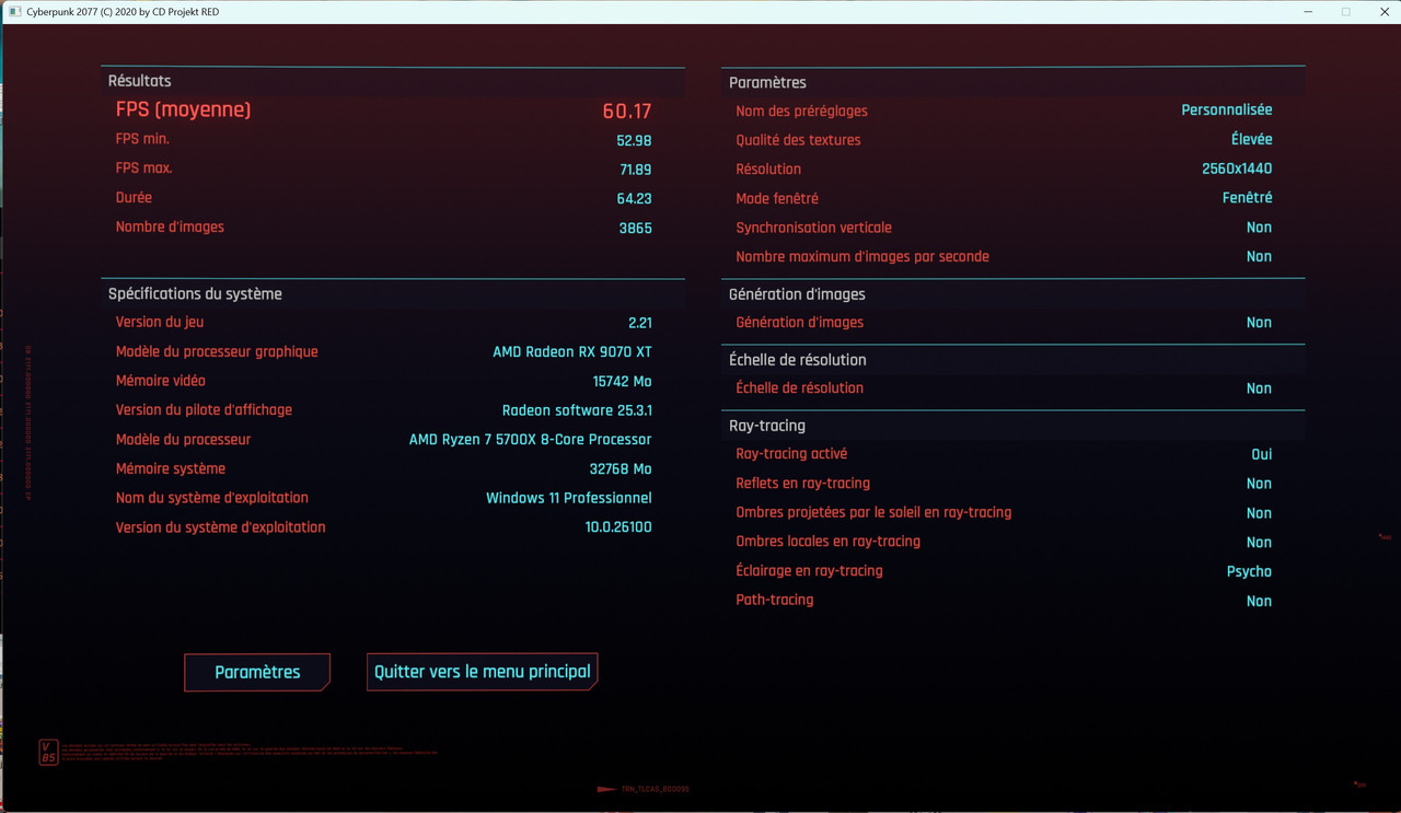

Benchmark Cyberpunk 2077 1440p ultra RT OFF avec UV OC -70mV et power target sur 85% 270 Watts pour 125 fps 2.75Ghz de moyenne.
https://i.postimg.cc/jd7t2xxz/Cyberpunk-2077-rx9070xt-5.jpg
Benchmark Cyberpunk 2077 1440p ultra RT + PT ON Psycho avec UV OC -70mV et power target sur 85% 270 Watts pour 23 fps 2.75Ghz de moyenne.
https://i.postimg.cc/zBFxDP3m/Cyberpunk-2077-rx9070xt-7.jpg
https://i.postimg.cc/XYr1K81F/Cyberpunk-2077-rx9070xt-6.jpg
Message édité par ohyes78 le 12-03-2025 à 13:01:28

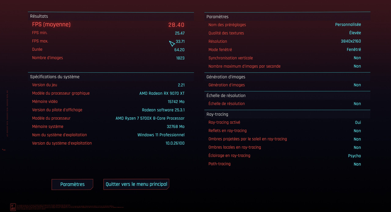

Benchmark Cyberpunk 2077 4K ultra RT ON Psycho avec UV OC -70mV et power target sur 90% 285 Watts pour 28 fps 2.75Ghz de moyenne.
https://i.postimg.cc/vTj5Pn3B/Cyberpunk-2077-rx9070xt-8.jpg
Message édité par ohyes78 le 12-03-2025 à 13:02:05
