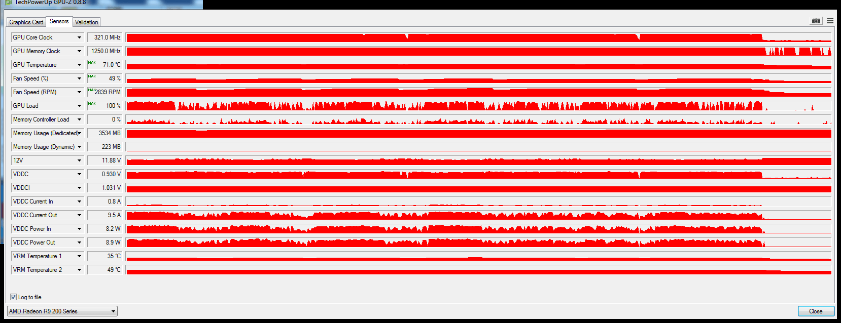

On les voit où les températures des vrm ?
n°9827697
xCt
Posté le 02-06-2016 à 09:42:54  profilanswer
dans mon cas gpuz me donne ces températures  :D
Message édité par xCt le 02-06-2016 à 09:46:24

bon ben je viens de tester, environ 45min de game et voilà le résultat.
j'ai donc bien 71° pour la CG et 49% pour le ventilo avec des vrm au max à 49° et 62°
seule la charge gpu me parait un peu trop fluctuante mais bon
http://gpuz.techpowerup.com/16/06/02/xz7.png
il fait assez frais dans la pièce, à la louche 20°, et les ventilos du pc sont à environ 75%
