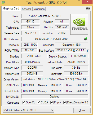

Comment je peux voir ça ? Sans tout démonter vu que je pense renvoyer la carte en garantie en janvier... J'aimerais en profiter un peu pour noel :D
Autre chose, comment ça se fait que GPU-Z 0.7.4 me rapporte la carte comme étant un GK110 revision A1? C'était pas censé être uniquement des B1 les 780 Ti ?

Si c'est de la elpida , tu peut renvoyer direct , aucune ne sont certifiées 7 GBPS , si c'est de la hynix , ils , alors il faudrait demonter la carte si c'est possible.

our la revision , donne moi ton screen gpu-z , il semble que certaines soit equipé d'une puce A1 effectivement , mais je pourrais te le dire direct avec ta version du bios.

nan mais attendez la màj de GPU-Z c'est souvent comme ça avec les nouvelles révision ! Bien sûr que c'est des B1
yen a qui sont long à la détente  :o
Visiblement certains sont equipés de puces A1 sur des gtx 780ti , si le bios est different de 80.80.****** , ily a de forte chance que la puce ne soit pas du B1 mais bien une A1 , gpu-z ne changera rien la dessus. De plus , si le numero de bracket est P2083-0030 au lieu de P2083-0021 , cela veut dire que seul le PCB est celui de la gtx 780ti , mais que la carte acceuille un full gk110 A1.
il y a des gens qui sont visiblement limité a 1,2 ghz meme pas avec leurs GTX 780ti ....

@grichka59 : j'ai bien un bios en 80.80 ... (donc à priori du B1)  mais un bracket en P2083-0030 , tu es sûr de ce que tu avances ?
il me semble que le bracket des GTX 780 était plutôt P2083-0020 donc A1 (enfin j'avais ça sur mon ex 780 WF3)
d'ailleurs tous les screens gpu-z de la Ti qu'on voit sur le net ont un bios en 80.80... et un bracket en P2083-0030 :spamafote:
Message édité par cyberfred le 19-12-2013 à 23:55:14

http://gpuz.techpowerup.com/13/12/19/6mt.png
http://img.techpowerup.org/131219/ [...] 235302.png
nvidia insepctor dit que c'est de la SK Hynix Inc.
Oups , efectivement il y a inversion dans mon explication, c'est l'inverse , P2083-0030 est bien pour du GTX780 ti , mais ne veut pas forcement dire que c'est du B1 , en revanche , le 0021 ou 0020 ou encore 0010 signifie qu'il s'agi d'un pcb de GTX 780 custom , gtx 780 et titan (respectivemment).
Ok donc apres il faut savoir quel est le numeroe de serie des puces memoires chez sk hynix ça doit terminer par "R2C" pour du 7 GBPS , si ça fini par "R0C" , c'est de du 6GBPS .. Mais faut demonter le rad :/
Il serai interessant de nous dire quoi avant de l'envoyer au SAV , bien sur si ça ne fait pas sauter le sav.

Je ne pense pas qu'il existe une seule 780Ti en A1 , encore moins une puce A1 avec un PCB conçu pour du B1  :sweat:
Quoiqu'il en soit , aucun log actuel n'indique B1 même quand on est sûr que c'est du B1 ... faut juste attendre les màj pour être fixer .
Visiblement si , il suffit de regarder quelques forums americains , j'ai croisé le cas deux trois fis il y a quelques jours... Et puis si l'on pouvait , il serai possible de changer de revision depuis le meme pcb , que ce soit celui du A1 ou celui du B1...
La preuve la moin contestable est qu'actuellement tout les GK110 ont un bios commençant par 80.80 , les autres sont des A1 , que ce soit sur un pcb de 780 ou de 780ti. D'ailleur il existe des GTX 780 en B1 , toutes les classy et lighnings le sont , mais aussi certaines evgaa sc acx , gigabyte ghz et asus poseidon ....
