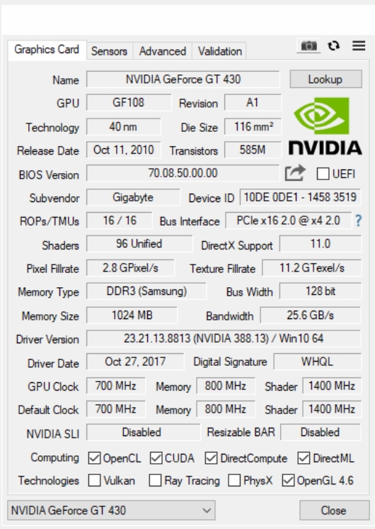

Nouvelle étape :
Ma CM voit les 2 CG
le boot est correct
mais l'utilisation de la RX5500 ne fait pas d'heureux :
https://i.ibb.co/bFt8tPM/Annotation-2024-02-06-211604.jpg
quand je branche le cable sur la RX5500 rien ne s'affiche a l'ecran.

Je vois une GT430 à côté...carte qui date de 2013 et qui peut être UEFI malgré son âge .
Que dit GPU-Z pour la GT430?
Si la case UEFI n'est pas cochée, c'est que tu es en legacy/CSM.
Dans ce cas : Va dans le bios, mets toi en pur UEFI hors CSM, tu ne pourras probablement pas booter sur windows.
Là, éteins le PC.
Vire la 430, mets la Radeon sur le port principal.
Et vois si tu as une image / PC qui démarre sur l'UEFI. Et probablement pas plus de boot puisque windows installé en mode CSM.
Ensuite voir si réinstallation obligatoire ou s'il y a moyen de convertir l'installation existante.

La gt430 :
https://i.ibb.co/L9p2Dzq/Annotation-2024-02-06-213902.jpg
si la case UEFI n'est pas cochée, c'est que tu es en legacy/CSM.
 Dans ce cas : Va dans le bios, mets toi en pur UEFI hors CSM, tu ne pourras probablement pas booter sur windows. ==> en effet
Là, éteins le PC,  Vire la 430, mets la Radeon sur le port principal. ==> deja fait
Et vois si tu as une image / PC qui démarre sur l'UEFI. ==> ecran noir aussi ==> donc reboot CMOS du "BIOS"
Et probablement pas plus de boot puisque windows installé en mode CSM. ==> ca je ne sais pas le voir

Sur GPU-Z ta GT 430 démarre en legacy (ou CSM si ton disque est en GPT) :
https://rehost.diberie.com/Picture/Get/t/252632
La case UEFI est décochée.
Peut-être que la RX 5500 demande du full UEFI. Ca m'a toujours paru un peu brumeux ces histoires de GOP, un coup ça fonctionne, un coup une CM peut être récalcitrante.
Aucune idée si Windows démarrera en passant le BIOS en full UEFI, en théorie ça devrait passer mais je ne suis sûr de rien :o

Sur l'ancienne config il y a bien la case UEFI cochée.
Vérifie si le BIOS est en UEFI + CSM ou strict UEFI.
