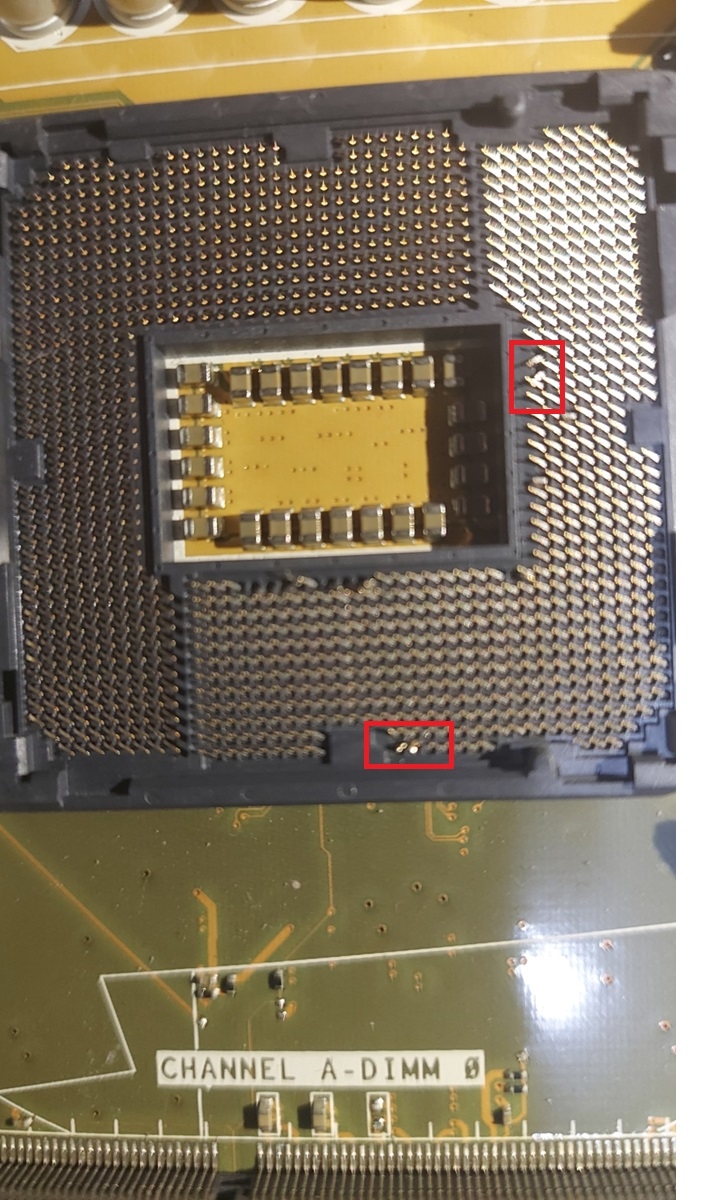

En voulant changer le cpu i3 par un autre i5 j'ai fait un dégât.
1-après l'installation du i5 le pc démarra avec des bips et un voyant rouge sur la touche power..
J'ai remis l'ancien i3 et même problème
Je me suis rendu compte que ce t'y ins pins ont été touchés j'ai pu les redresser et les mettre dans le bon sens... Après mise en marche, plus de bips et voyant power blanc, mais le pc démarre avec un écran en éclairage blanc/gris puis noir.  Ni logo Dell ni windows.
Les ventilateurs marchent bien sans bruit...
S'il vous plaît qu'est-ce que ça doit être cet écran noir ?

1) tu es certain que tous les pins sont OK maintenant?
2) tu as fait un Clear CMOS?
3) détail du "i3" et "i5"

hello faire une photo du socket  pour voir l'état des pins redressés et la poster ici.

Posté le 06-04-2026 à 10:00:55  profilanswer
https://files.fm/u/qsaz4zka7v

Sur la photo, il y a toujours des pins qui se touchent.
Il faudrait connaître le nom du socket, voir son orientation et son pinout. Certains pins servent à l'almentation du CPU, d'autres de masse et les derniers servent à la communication de données.  Si un pin sur lequel circule du courant éléctrique a été contact avec un pins destiné à comminiquer des données, il est probable que certains composants de la carte mère aient été court-circuités.  Impossible à dire comme ça sur base des explications données.

https://rehost.diberie.com/Picture/Get/t/503930

Je dirais du 1155 vu la ref du AIO mais clairement, il faut redresser les pins restants....ce massacre, vois pas comment c'est possible, suffit de poser le CPU :(

J'ai pas réussi à redresser les pins... Trop abîmés.
Je vais m'engager pour une carte mère carrément.
S'il vous plaît, vous auriez un lien où je pourrais commander une carte mère pour mon inspiron one 2320 ?

J'ai trouvé ça en googlant vite fait , sur AliExpress :
IPPSB-SFA NV103 0NV103 GT525M 1G 6D4YP XXP28 06D4YP 0XXP28 H61 LIncome 1155 pour Dell Inspiron One 2320 Tystro V360 w03c Carte Mère
https://a.aliexpress.com/_EuNuZkc
Donne nous la référence EXACTE de ton 2320 et de ta carte mère

Référence Dell (DP/N)
NV103 / 0NV103
Modèle carte mère
IPPSB-SFA
GPU intégré
Nvidia GeForce GT 525M
Socket
LGA 1155
Chipset
Intel H61
RAM
2 slots DDR3
Posté le 12-04-2026 à 09:46:05  profilanswer

Ok, ça semble bien être ça.
Il y a plusieurs références de CM, celle la plus à gauche est sans GPU, celles de droite sont avec la GT525M = regarde celle qui visuellement ressemble le plus à la tienne (couleur du PCB notamment), ça semble OK.
