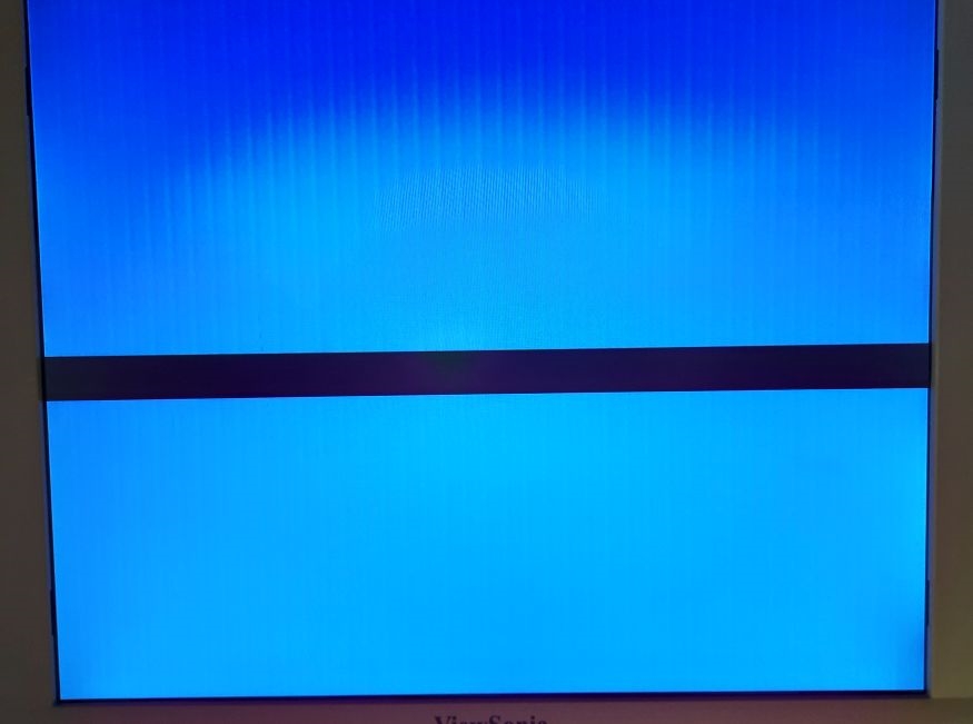

Bonjour,
Je reviens sur le vieux PC récupéré avec une Voodoo 1.
Je ne me suis enfin penché dessus et après, quelques manips, finalement le PC fonctionne. Je ne suis plus sûr de ce qui l'a fait redémarrer vu que j'ai fait ce qu'il ne faut pas faire : changer plusieurs paramètres en même temps (je crois que c'est le bête reset CMOS qui a tout débloqué).
Il y avait déjà un Windows 98 installé mais la Voodoo 1 n'avait visiblement jamais été installée correctement (driver par défaut).
Un peu déçu de ne pas avoir trouver aucune infos personnelles croustillantes laissées par les précédents propriétaires.  :whistle:
Concernant la Voodoo, je galère à comprendre ce que je dois faire, je suis en pleines installations au pif de drivers.
J'ai fait de nombreux essais, certains qui m'ont même effacé la dll msvcrt.dll même quand tu demandais de ne pas l'écraser... Un bonheur sachant que pour une raison que je n'ai toujours pas compris, je n'ai jamais réussi à booter sur un CD d'installation Windows pour réparer, même en ayant bien sûr pris soin de changer l'ordre de boot.
Bref, au final, j'arrive à avoir l'onglet 3dfx dans les propriétés d'affichage, ce qui me fait dire que c'est à priori bon signe.
J'ai installé 3D Mark 99 et 3D Mark 2000 et ma première chose qui ne me semble peut être pas normal est que je ne peux sélectionner que la SiS 6326 faisant office de carte 2D à la Voodoo, qui elle n'est pas listée.
Ensuite, j'ai cherché tant bien que mal un jeu glide à installer pour tester.
J'ai finalement installé Unreal Tournament que j'ai encore en CD.
En lançant le jeu en mode glide, ça ne se passe pas bien car j'ai soit un affichage uniforme de couleur bleue (pas un BSOD hein :D ), soit une variante un poil plus "esthétique" avec des rayures :
https://rehost.diberie.com/Picture/Get/r/272317
Le truc c'est que je ne sais pas si c'est la carte qui est morte ou si c'est un problème de driver.
A priori, je pencherais plutôt pour la première option.
Par expérience, est-ce qu'un affichage de ce type est caractéristique d'une carte morte ? D'un problème de driver ?
Vous en pensez quoi ?
Message édité par altyki le 28-04-2024 à 23:45:10

Vu ce que tu racontes, je commencerais d'abord par passer un coup de drivers cleaner https://www.3dfxzone.it/mobile/3dfx [...] /?objid=13
Puis installe la dernière version officielle dispo pour 98 : https://www.3dfxzone.it/mobile/3dfx [...] ?objid=742
Pour le boot sur le CD de 98, c'est que le pc est trop ancien et il faudrait déjà boot sur une disquette puis lancer l'installation depuis le CD  :jap:

Tu peux peut être boot en appuyant sur F8 choisir ligne de commande et lancer le setup de w98 comme ça...

J'ai tenté un driver cleaner et l'installation des pilotes proposés... ça n'a rien changé, j'ai le même affichage :(
J'ai retrouvé ma fidèle disquette de démarrage Win98 qui m'a accompagnée pendant tant d'années.
Du coup, j'ai réinstallé un Win98SE tout propre.
Réinstallé les drivers proprement et... ça n'a rien changé non plus :(
Je passe les détails, mais j'ai testé à peu près tout ce que je pouvais, sans succès, du coup, j'abandonne.
Alors, en apothéose, vous allez vous foutre de moi, car en ultime tentative désespérée, j'ai tenté de flasher le bios de la carte mère qui n'était pas à la dernière version en chopant le bios via wayback machine et... ça s'est très mal passé, le flashage s'est mis en erreur au bout d'environ 25%
Ben du coup, elle est "brickée"... :(
J'ai tenté d'essayer le reflashage d'urgence par disquette du bios Award. Mais après de très nombreux essais à l'aveugle, c'est un échec cuisant.
Je me suis posé la question de reflasher l'eeprom avec un programmeur de puces, mais la puce est soudée de tout façon, donc inutile de s'acharner.
Bon ben tant pis, je me console en me disant que de toute façon ce PC ne m'avait rien couté.
Ce qui m'embête, c'est que je ne sais toujours pas si la Voodoo fonctionne ou non.
Je pense qu'elle est en HS mais sans avoir pu non plus le confirmer, tant pis, je vais la mettre de côté en attendant de la retester peut être un jour...
