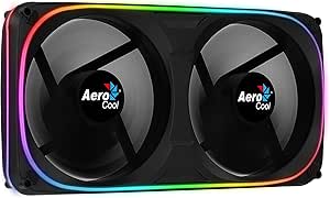

est ce que ca ca irait comme ventilo pour coller au plafond en extraction ?

djsteps a écrit :
+1 avec mes VDD ??
https://m.media-amazon.com/images/I [...] 0_ML2_.jpg
= "d'accord avec mes Voisins Du Dessus", dans un forum :D
