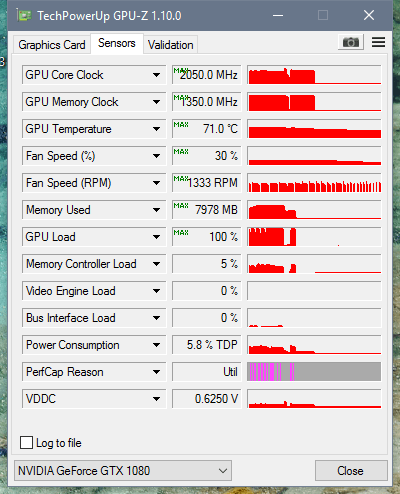

Zega18 a écrit :
Bon, déjà 2050Mhz ce n'est pas la valeur stock de la ZOTAC, mais 1911Mhz. Je ne sais pas pourquoi la carte s'est laché, probablement une mauvaise manip sous firestorm. Je viens de faire un test en 4K DSR de the Witcher 3 sur mon écran PC, j'ai tenu la carte à 80° pendant plusieurs minutes, je n'ai pas eu les artefacts. Par contre je ne suis monté qu'au max à 1975Mhz.
Je ne comprends rien à firestorm, ça à vraiment l'air assez nul comme logiciel: j'ai fais un test sous DCS 2, j'ai remis 1911Mhz comme valeur boost, et pourtant au bout de 10 secondes voilà ce que j'obtiens:
http://tof.canardpc.com/preview/69 [...] 407f96.jpg
+ de 2050Mhz!
Bon je vais essayer de nouveau avec le câble HDMI le plus long du monde voir si les artefacts reviennent.
J'ai donc fait encore une session de 2/3 heures sur Witcher 3 via la cable hdmi de 20 mètres. Au bout de 3/4 d'heure rebelote: spot rouges et artefact. Je vais voir le monitoring et la carte est à 80° depuis plusieurs minutes. Je diminue via firestorm le GPU Temp target à 73°, les ventilos font le taf. 1h30 plus tard pas eu un seul artefact ni spot rouge!
Donc effectivement les 80° c'est trop chaud, 73° passe nickel chrome et mon cable de 20 mètres ne pose pas de problème! Par contre je ne comprends pas pourquoi ils mettent par défaut un GPU temp target à 83° alors que la carte ne le supporte pas...
D'ailleurs ce réglage est couplé à l'item "Power", de quoi s'agit-il exactement? Il passe de 100% pour 83° à75% pour 73°.
Sinon pour revenir à l'essentiel, c'est quand même une des plus grosses claques que j'ai prises en terme d'évolution de puissance depuis que je joue : Witcher 3 en 4K sur 140 cm de diagonale tout à fond et fluide  :bounce:  :bounce:

Posté le 23-08-2016 à 10:43:11  profilanswer
Pour moi, si ta carte neuve tiens pas 80° sans artefact c'est un défaut... et la garantie doit pouvoir jouer  :(
Le problème vient de la température qu on ne voit pas:les VRM.
Surement un pad mal collé, ou autre défaut  [:piranhas1]
Si tu te sens de demonter le rad pour vérifier.. Sinon ------> SAV

Posté le 23-08-2016 à 12:31:31  profilanswer
Tu es sûr que diminuer le GPU temp target n'a une influence que sur la ventilation et pas sur les fréquences ?

Posté le 23-08-2016 à 14:45:20  profilanswer
Sur le monitoring je n'ai pas de changement sur les fréquences mais je ne sais pas ce que veut dire l'item "Power" qui baisse en même temps que le GPU Temp target...
Ca m'embête ce que vous dites sur le 80° qui n'est pas tenu par ma CG. S'il s'agit d'un problème de la carte est-ce que c'est susceptible de s'aggraver?
C'est une carte du coin des affaires ldlc, que se passe-t-il pendant leur garanite de 2 mois? Ils reprennent juste le produit et rembourse non? Au prix où je l'ai payé j'ai pas envie d'être remboursé! Et la garantie Zotac comme on en a déjà discuté ne fonctionnerais théoriquement pas avec un modèle d'occasion.

Zega18 a écrit :
Avant de faire appel à la garantie éventuelle de Zotac (qui ne garantissent pas les CG de deuxième main je le rappelle :p), je continue de me renseigner.
Pour le problème de red dot sur Witcher 3, je ne suis pas le seul à avoir le problème et il semblerait que ce soit un problème avec le bloom et/ou l'oc, et pas un problème de carte:
http://forums.cdprojektred.com/thr [...] -red-spots
Pour mes "petits points", j'ai regardé les types d'artefacts induit par un mauvais fonctionnement de la CG et il ne s'agit pas du tout des mêmes artefacts.
Bref, je me demande dans quelle mesure mon problème est plus lié au jeu qu'à la carte. Je vais essayer ce soir Tomb raider en 4K en remettant la carte à 80° et voir ce que ça donne.
On oublie le post ci-dessus, c'est bien un problème de CG. Sur Tomb Raider au bout de quelques minutes j'ai les mêmes problèmes, red spot + carré noir.
Est-ce que cela pourrait être due au combo Mhz et temp? En max sur la session je dépasse les 2037Mhz et je suis stable à 82°C, cf ci-dessous:
http://gpuz.techpowerup.com/16/08/23/88u.png
Je ne comprends pas pourquoi le core clock monte à 2037Mhz alors que dans firestorm la valeur de boost est à 1911Mhz, est-ce qu'il y a quelque chose que je ne fais pas bien?
82°c c'est beaucoup trop surtout à 1750rpm (54%) pour les ventilos amha.
Y a un soucis, peut être la pâte thermique ?
J'imagine très bien un gus qui l'a achetée pour tester sous water et qui a remonté ça à l'arrache avant de la renvoyer car les perfs ne lui convenaient pas...
ps: la fréquence de la mémoire me parait faible aussi non ?
82 degrés et le ventilo à 54% c est pas un peu léger?
T as touché la cbe de ventilation ou tu es forcé à 54?

Zega18
Posté le 23-08-2016 à 23:57:25  profilanswer
Tu veux dire qu'à 54% je devrais être plutôt autour des 70°C? Je n'ai pas précisé mais il fait chaud dans ma pièce et le ventilo du boitier est à 7V (je peux monter jusqu'à 12V).
EDIT: Je suis tombé sur ça (deuxième commentaire):
https://www.reddit.com/r/nvidia/com [...] peratures/
Sur la même carte, sur witcher 3 en 4k, 60hz il arrive aussi à 82° mais avec 100% des ventilos! Finalement je suis plutôt propre non?
J'ai refais deux sessions de TR en changeant le GPU target temp:
1er test, j'ai due avoir un flash cube noir sr 3/4 d'heure, target temp à 75°C
http://gpuz.techpowerup.com/16/08/23/c4n.png
2ème test, RAS, target temp à 71°C
http://gpuz.techpowerup.com/16/08/23/ger.png
Je ne comprends toujours pas pourquoi la carte monte à 2050Mhz alors qu'elle sensé ne pas dépasser les 1911Mhz...
Nop à priori c'est bon.
Ne me parle pas de malheur!
Le hic c'est que j'ai rien qui m'empêche de jouer dans de très bonnes conditions (pour le moment), avec le gpu temp target à 70° tout roule et j'ai de la marge (les ventilos sont pas à fond, et celui de ma tour non plus). Du coup j'ai pas super envie de démonter la carte pour voir si c'est ça...
Ce que je ne comprends pas non plus c'est que la présence d'artefact est uniquement conditionnée à la température du GPU et non au clock core de la carte...
Message édité par Zega18 le 24-08-2016 à 00:03:23

valckar
You pay peanuts you get monkey
Posté le 24-08-2016 à 09:49:38  profilanswer
Je trouve bizarre le max fan speed à 30% ! Ta courbe de température n'est pas bonne ou elle est désactivé.
Si je me souviens bien la courbe stock de la Zotac monte avec un 100% à 90° mais comme elle est capé en température à 83 le ventilo n'est jamais à 100%.
Mais dans ton cas, à mon avis, il y a un PB de ventilateur.
Message édité par valckar le 24-08-2016 à 09:51:29

Dirty Wing​s
Posté le 24-08-2016 à 10:27:42  profilanswer
Sur le 1er screen de gpu-z, ventilo a 21% (seulement) et 0 rpm.
n°9923575
angelusdeu​s
BlobUmad
Posté le 24-08-2016 à 10:31:27  profilanswer
Euh ma zotac reste à 68° avec ventilé à 38% là c'est bizarre quand même.
